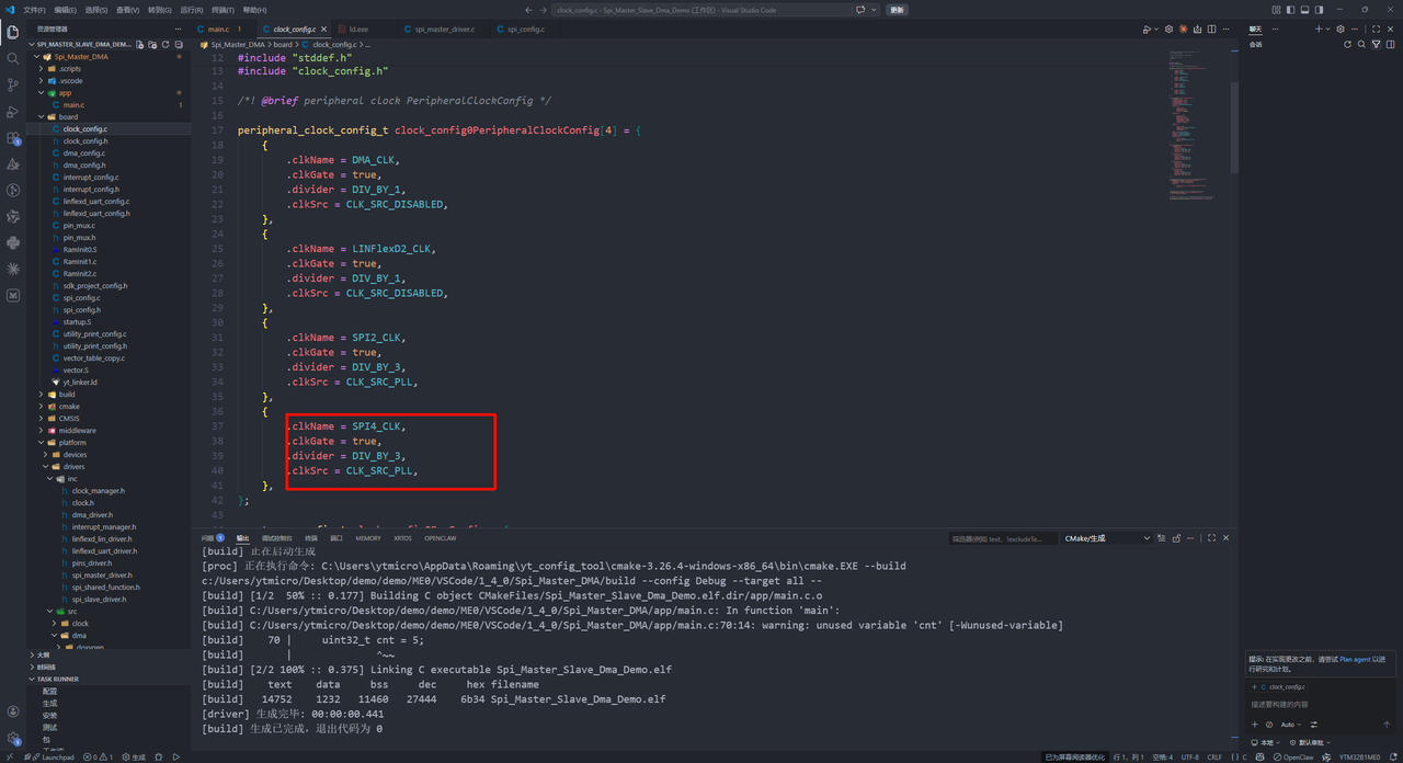

    4.1 SPI时钟配置
    • 功能时钟选择PLL, 120M时钟, 3分频,所以SPI的功能时钟为40M.

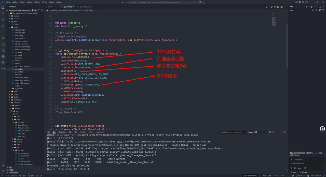

    4.2 SPI功能配置
    • 这里只考虑主机发送和接收的配置:

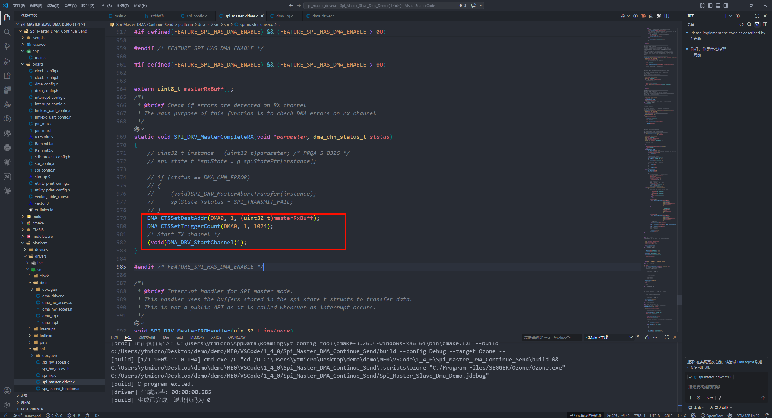

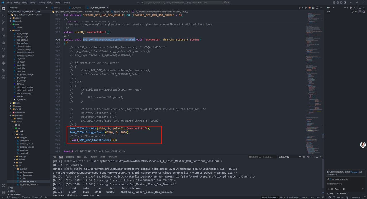

    • 找到 SPI_DRV_MasterCompleteDMATransfer 函数,这个函数会在DMA完成中断中调用。
    • 注释掉原有的SPI传输完成操作,添加如下代码:
    • 如上图,重新配置DMA通道0的源地址,TriiggerCount,最后StartChannel.

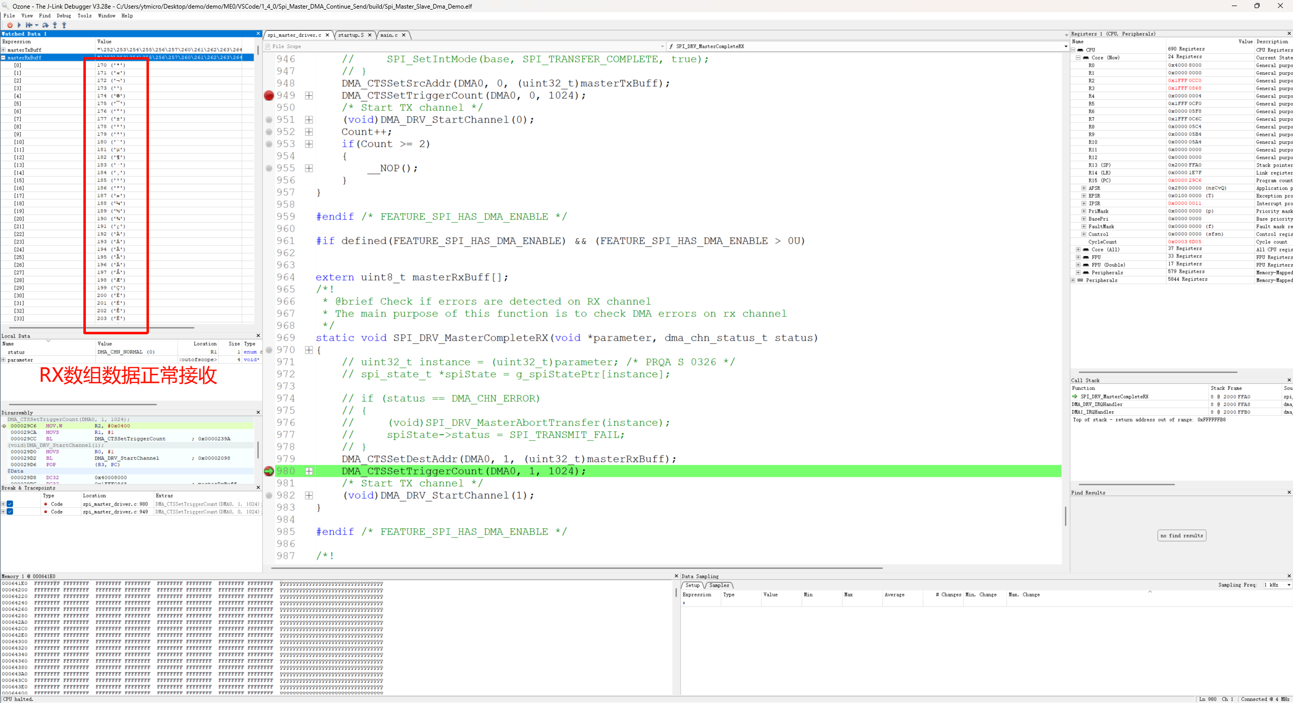

    4.3.2 RX DMA
    • 找到 SPI_DRV_MasterCompleteRX 函数,这个函数会在DMA完成中断中调用。
    • 注释掉原有的SPI接收完成操作,添加如下代码:
    • 如上图,重新配置DMA通道1的目标地址,TriiggerCount,最后StartChannel.

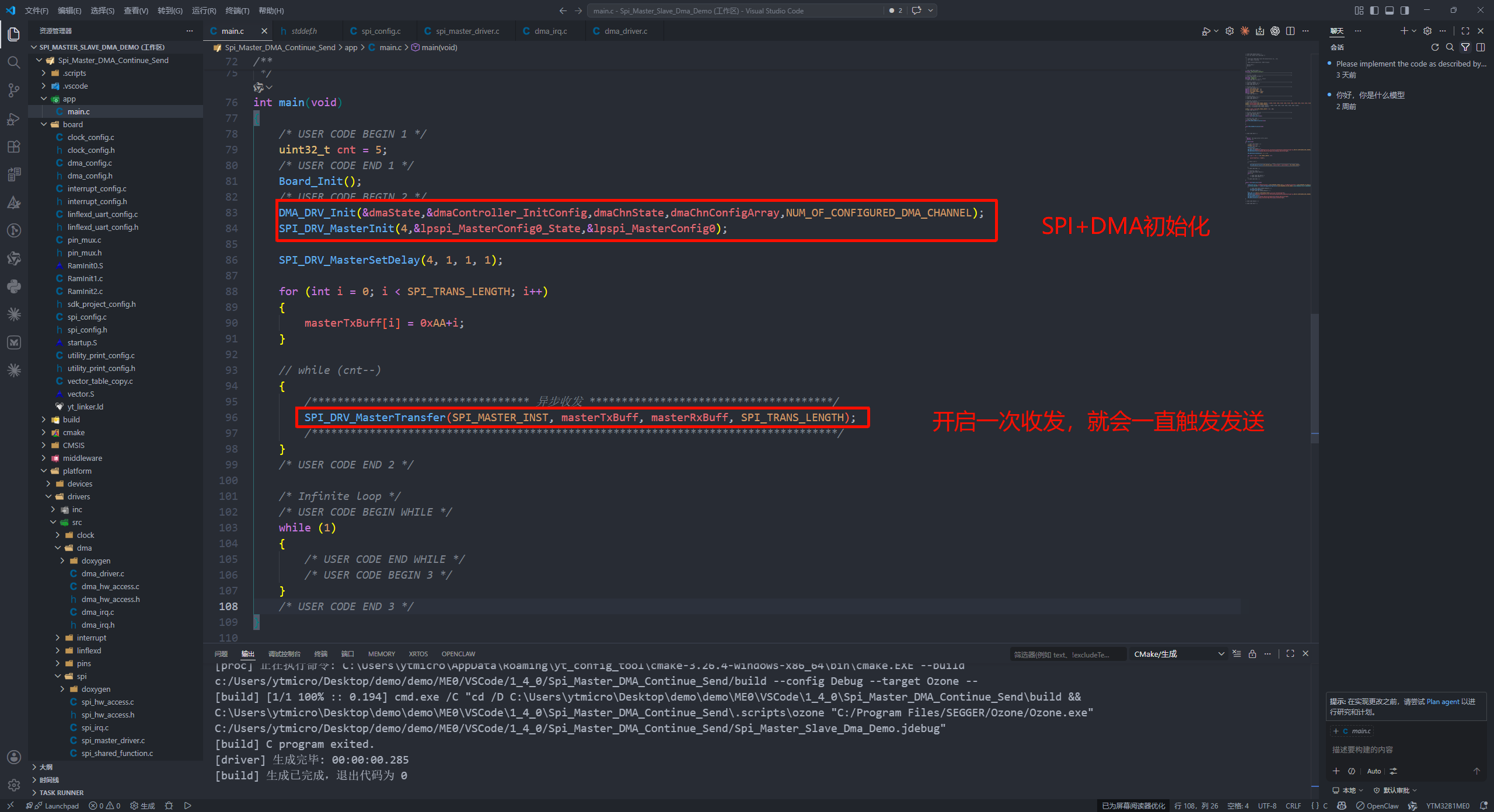

    4.4 代码配置
    • 只需调用一次 SPI_DRV_MasterTransfer ,MCU就会一直发送SPI波形,因为有DMA,程序不会频繁进入中断处理,只会在DMA发送完成中断里处理一下就行,软件负载低。
    • 如果想将进一步降低软件负载,可将发送的长度(1024byte)适当扩大。

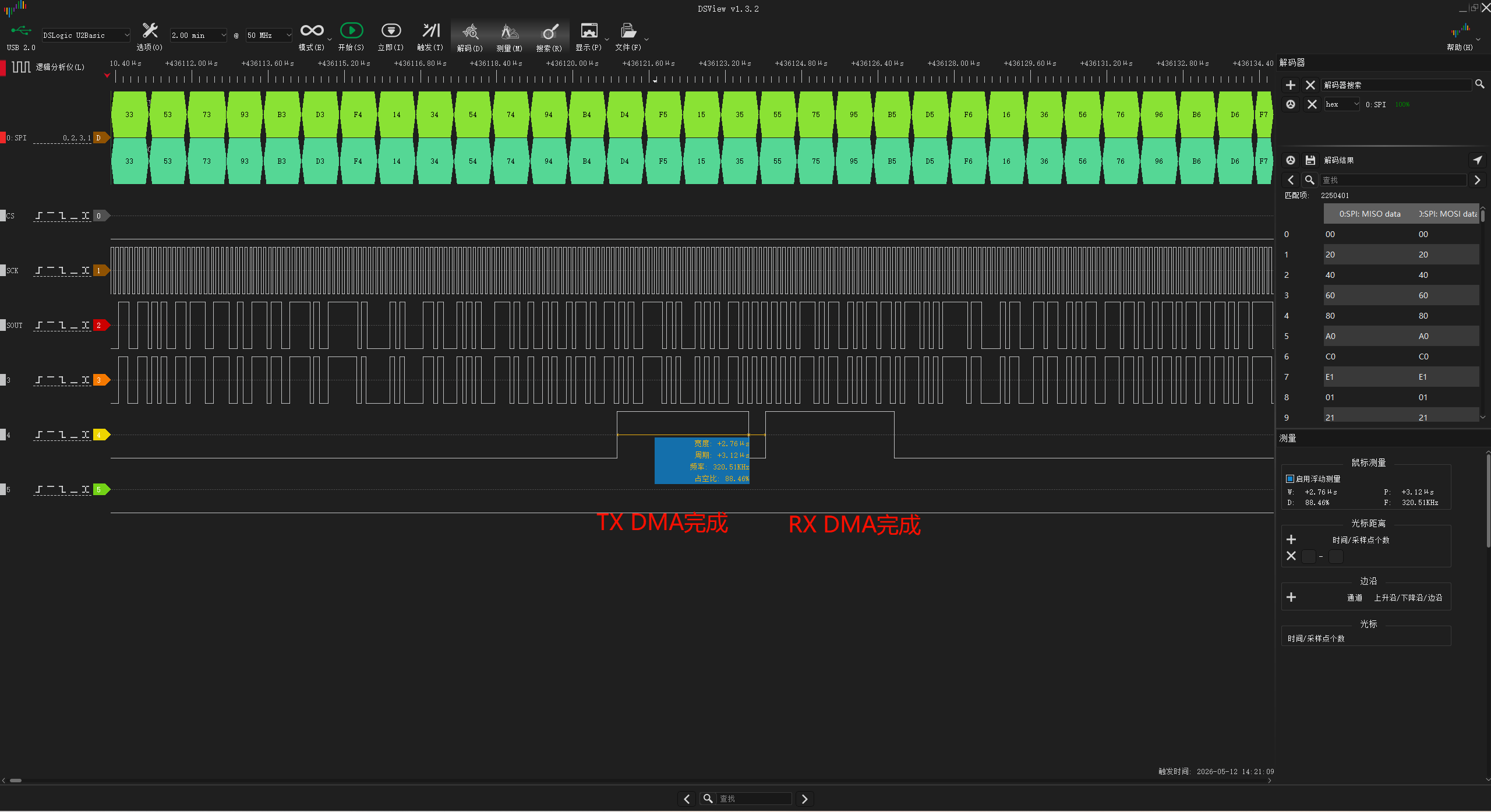

    5. 实测波形
    • 通道0是片选线,通道1是时钟线,通道2是MOSI,通道3是MISO,通道4代表DMA完成中断处理时间。
    • 如下图,波形连续发送无间隔
