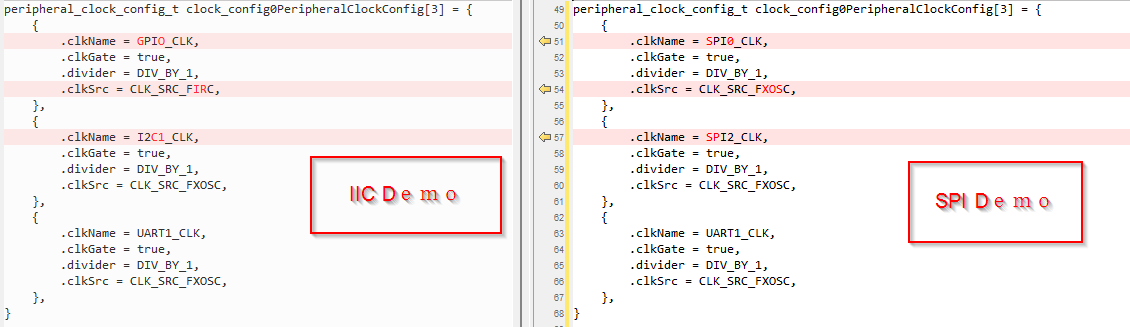

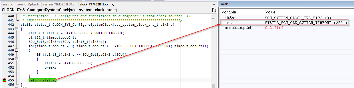

    程序调用CLOCK_DRV_Init,返回值为STATUS_SCU_CLK_SWITCH_TIMEOUT。程序就运行不下去了。
    扒源码发现是
    CLOCK_SYS_SetScuConfiguration ->
    CLOCK_SYS_ConfigureSystemClock(SCU_SYSTEM_CLOCK_SRC_SIRC); ->
    在这个函数里,没有设置成要设的SIRC,超时了。

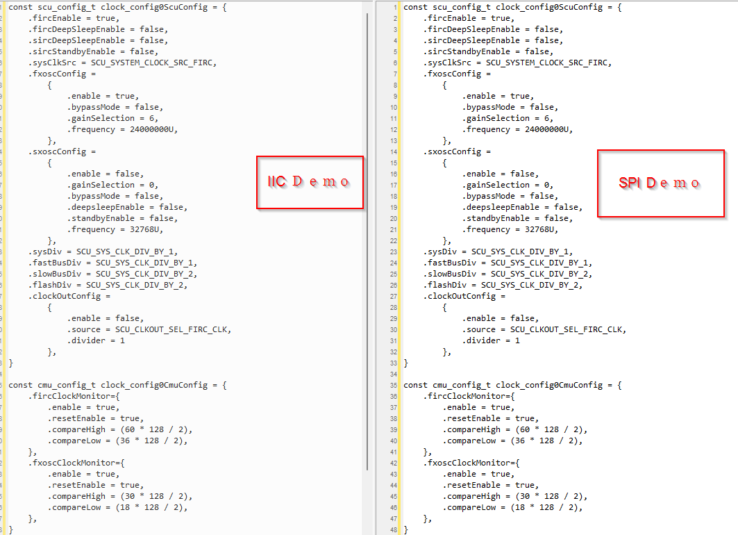

    但是我跑I2C的例程,是可以正常初始化的,IIC的例程可以正常运行。看了一下SCU和CMU的配置,IIC和SPI也是一样。
    只有IPC的配置不一样。
    所以这里求助下,这是什么原因?

      是这个问题,新生成的Demo,忘记改了。谢谢!

        https://forum.ytmicro.com/topic/1500/iar-debug-clock-初始化失败问题,看一下是否是这个问题
