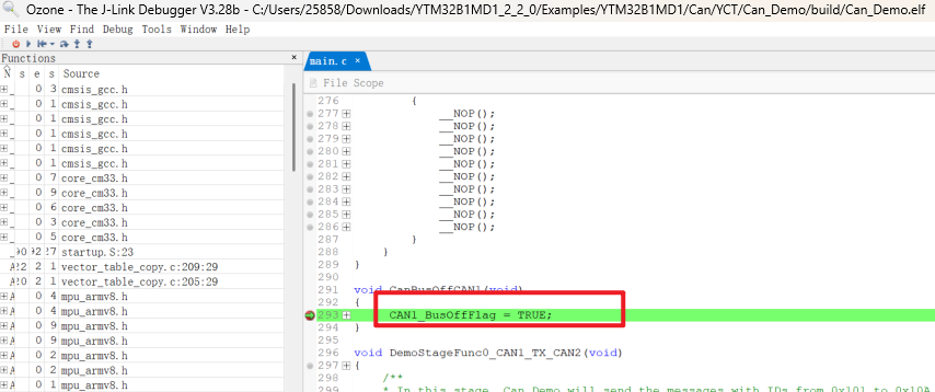

  4. YTM32B1M-evb-q100 跑mcal的can_demo,程序一直can1 busoff,断了周立功一个节点下也会一直busoff 麻烦看看
