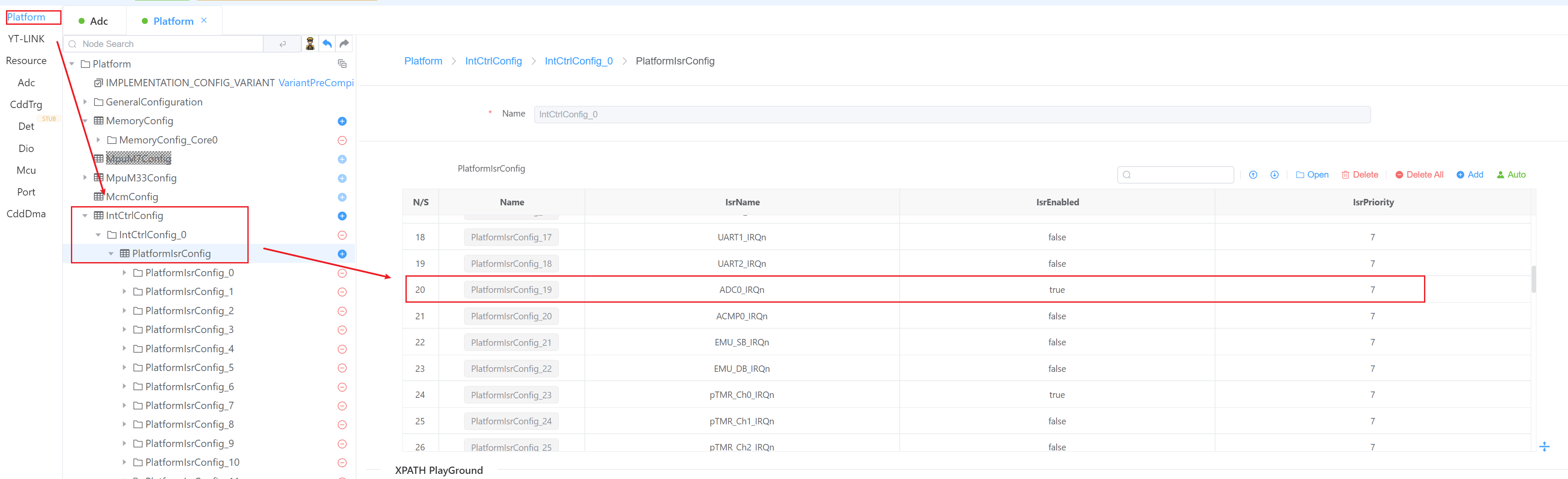

1.确认一下Platform中配置的Adc中断服务程序的优先级,Adc中断优先级建议配置成2-7,
2.不要在你的Adc转换完成notification中调用Adc_ReadGroup()读取结果,建议在任务中周期性读取结果。 -

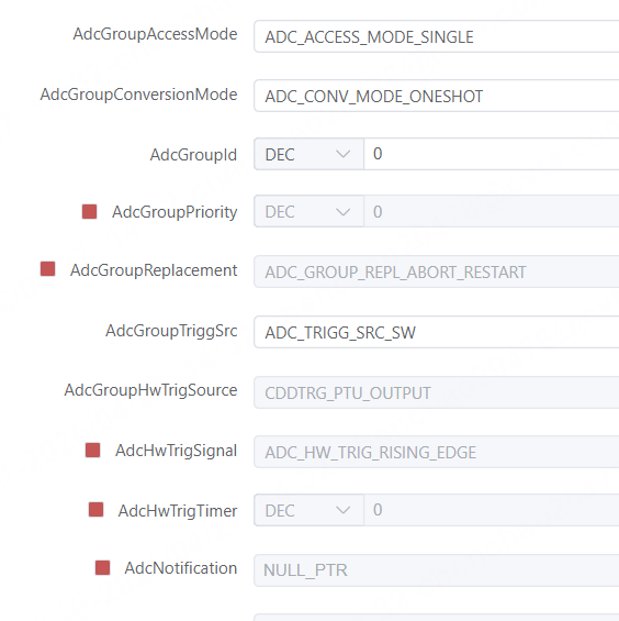

houjun_xiao MCAL配置的ADC是软件触发,100ms任务中放的是Adc_StartGroupConversion启动转换函数,CAN Tx函数放在10ms任务中的
