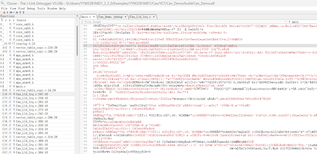

  4. ozone 下载后显示源代码是乱码
ozone 下载后显示源代码是乱码
已定时 已固定 已锁定 已移动 已解决 开发环境搭建
7 帖子 3 发布者 2.0k 浏览
  • lp666L 离线
    lp666L 离线
    lp666
    写于 最后由 lp666 编辑
    麻烦看看谢谢!
    • lp666L 离线
      lp666L 离线
      lp666
      在 回复了 WR 最后由 编辑
      WR 好的 感谢
        你的demo是通过什么生成的?是解压后自己编译的吗?这个压缩包应该是下载后给到YCT中,然后生成代码编译的,你这个路径似乎不上YCT的包安装路径
        lp666L 1 条回复 最后回复
        • lp666L 离线
          lp666L 离线
          lp666
          在 回复了 jiankang_wang 最后由 编辑
          jiankang_wang 这个是我下的你们官方的demo工程,然后编译的

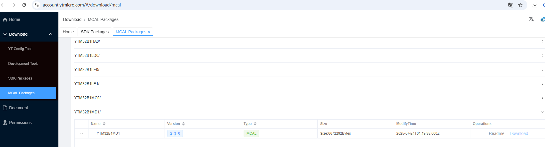

          • WRW 离线
            WRW 离线
            WR YunTu
            lp666 你们这个文件是不是加密了
            lp666L 1 条回复 最后回复
            • lp666L 离线
              lp666L 离线
              lp666
              在 回复了 WR 最后由 编辑
              是的 本地有加密软件 能解决吗?
              • WRW 离线
                WRW 离线
                WR YunTu
                这个需要你联系你们的IT,把ozone这个软件加入到你们的白名单里应该就可以了
