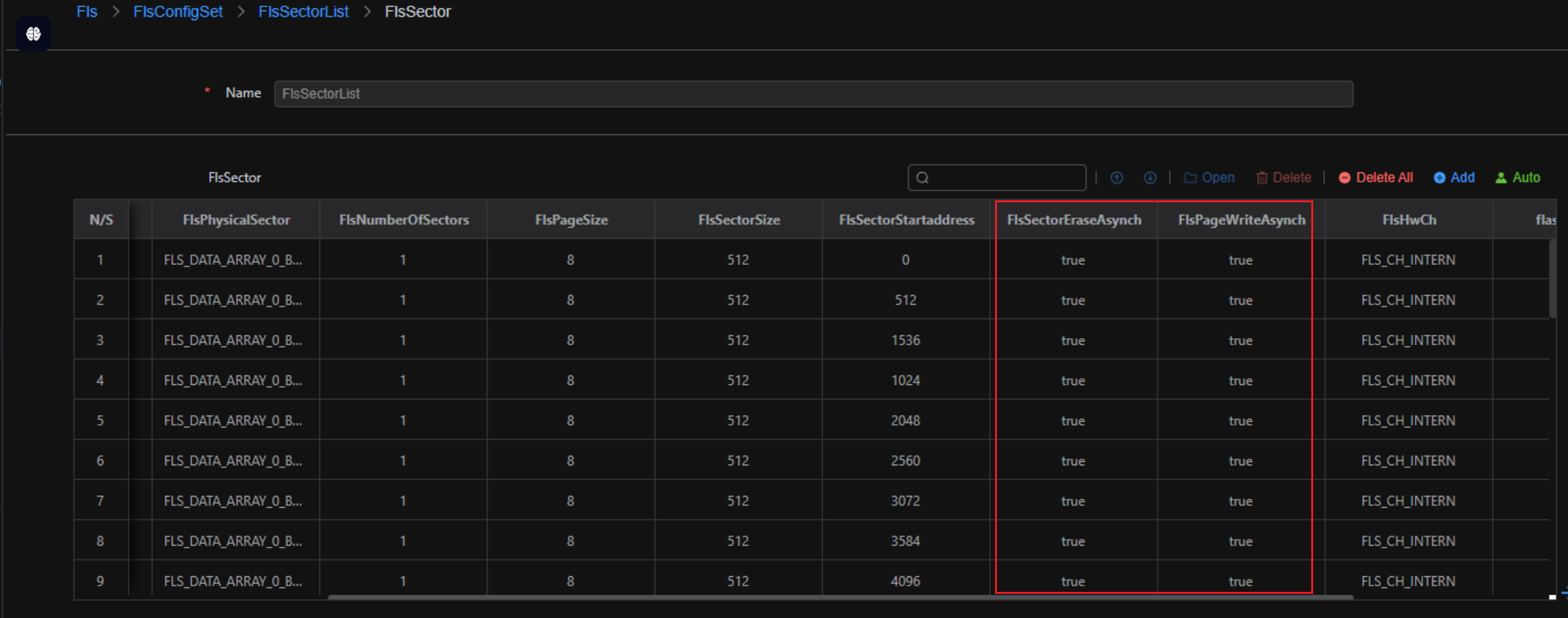

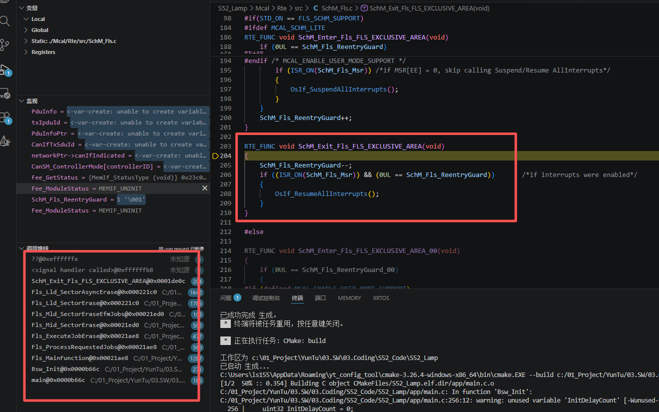

    上电读取fls和fee,执行2次fls_read后执行到erase,然后一直停在SchM_Exit_Fls_FLS_EXCLUSIVE_AREA,然后出不来

      你用的YTM32B1MC0x是吧,你的Fee使用的DFLASH0, 异步模式,你的代码是在PFALSH0里面吗?如果是DFLASH0的所有sector都需要配成同步模式。DFLASH0与PFLASH0是同一个block,因此不能采用异步模式操作DFLASH0, 下图中的配置需要设置未false

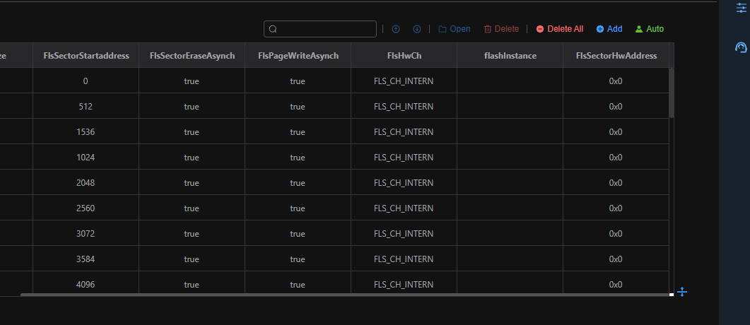

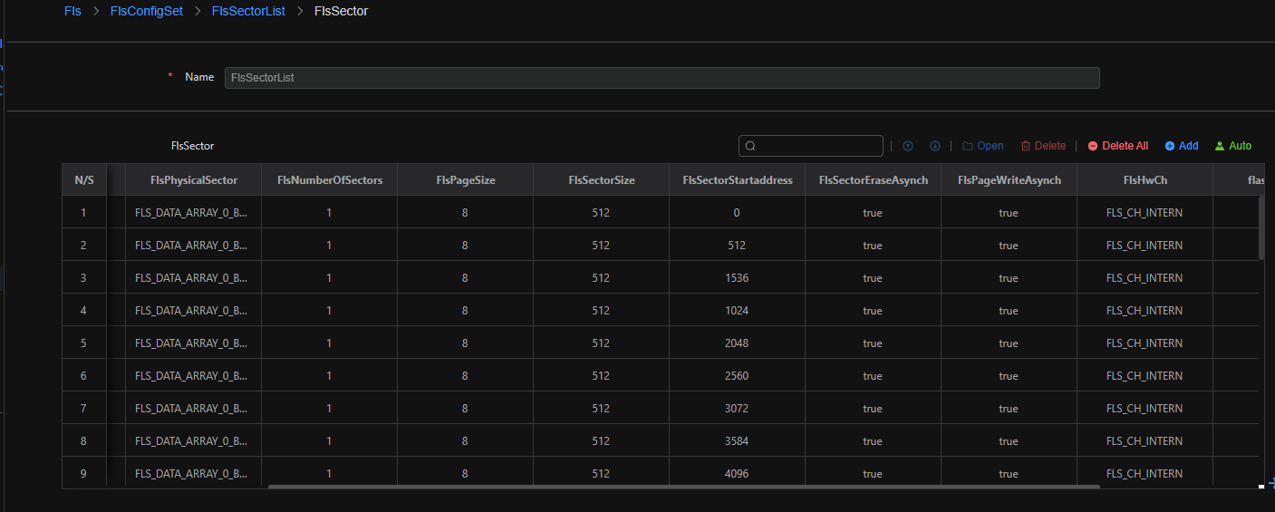

        是否方便展示一下你用于模拟EEP的Fls sector的配置呢?
