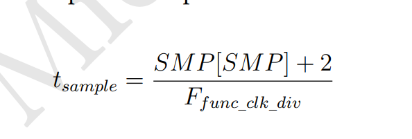

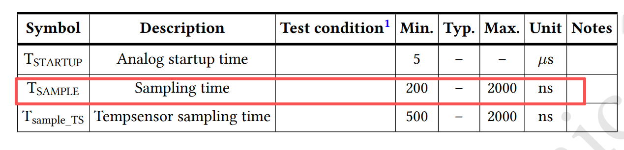

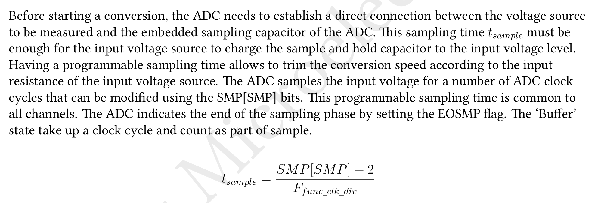

    上面是ADC的采样时间计算公式和采样时间范围200~2000ns

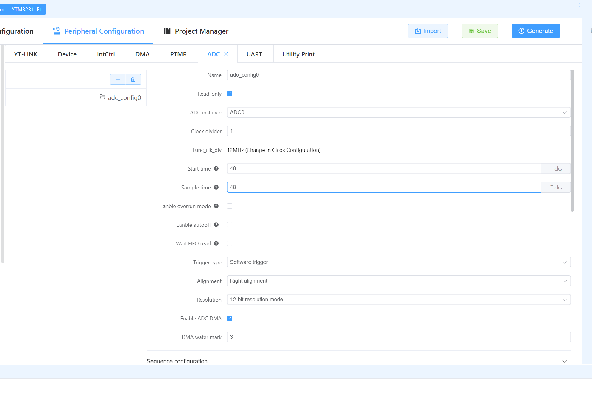

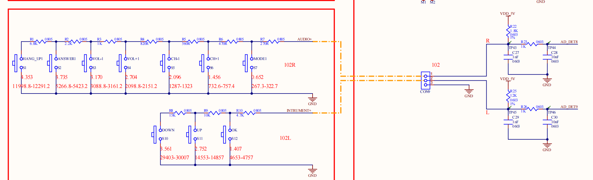

    这个是我的ADCYCT配置,请问时钟和采样时间应该如何定,特别是采样时间,以下是我当前的电路

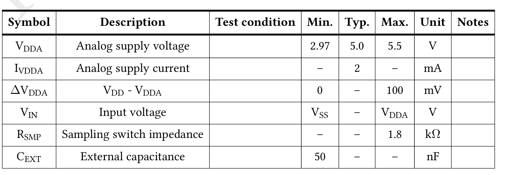

      image.png如果一开始不知道怎么定参数,可将Func_clk_div先设置小一点,如几MHz,Sample time尽可能大,以保证采样电容能够完全充电。此时转换速度很低,可根据实际逐步调整sample time。另外外围电容我们最好按推荐的来。
