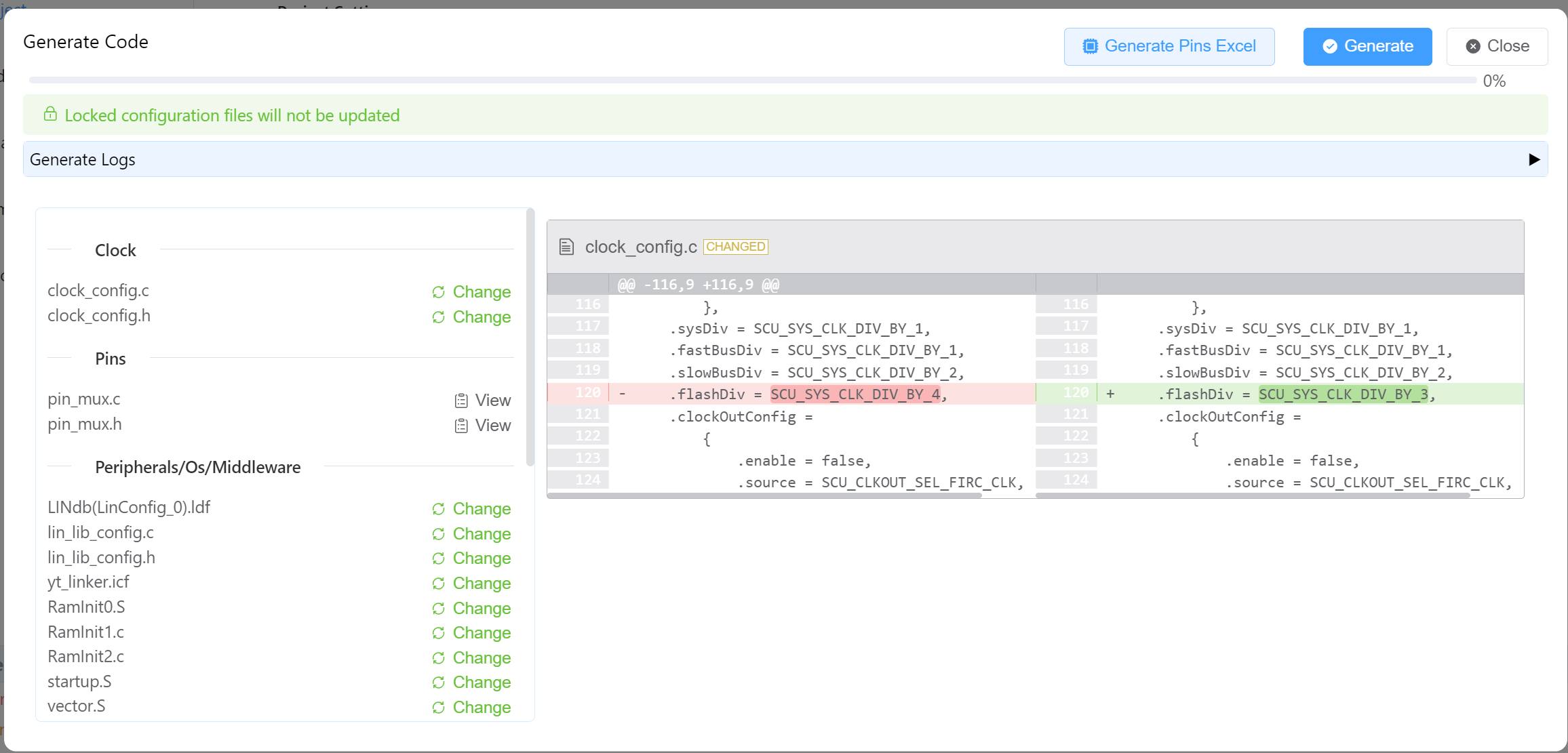

    同一个YT CONFIG TOOL,在自己电脑上保存生成了,发到另外一台电脑上,什么配置都没改,再次保存生成,两次生成结果就不一样

      好的,谢谢,检查了一下,是1.4.0有了一个最新的热补丁,一台电脑升级了,另一台还没有
        新的SDK版本可能会自动改一些之前的默认值。如果SDK版本一样,YCT文件一样,生成的代码肯定是一样的。
