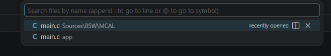

    • 车友车行车 离线
      车友车行车 离线
      车友车行 YunTu
      你工程里有两个main.c,只能更新到第二个路径的main.c

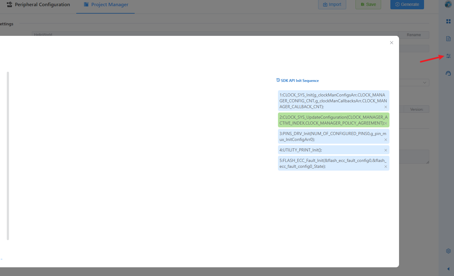

        image.png在这里面添加没有更新过去吗
        • kid_liK 离线
          kid_liK 离线
          kid_li
          是的,没有更新过去,请问可能啥原因呢?

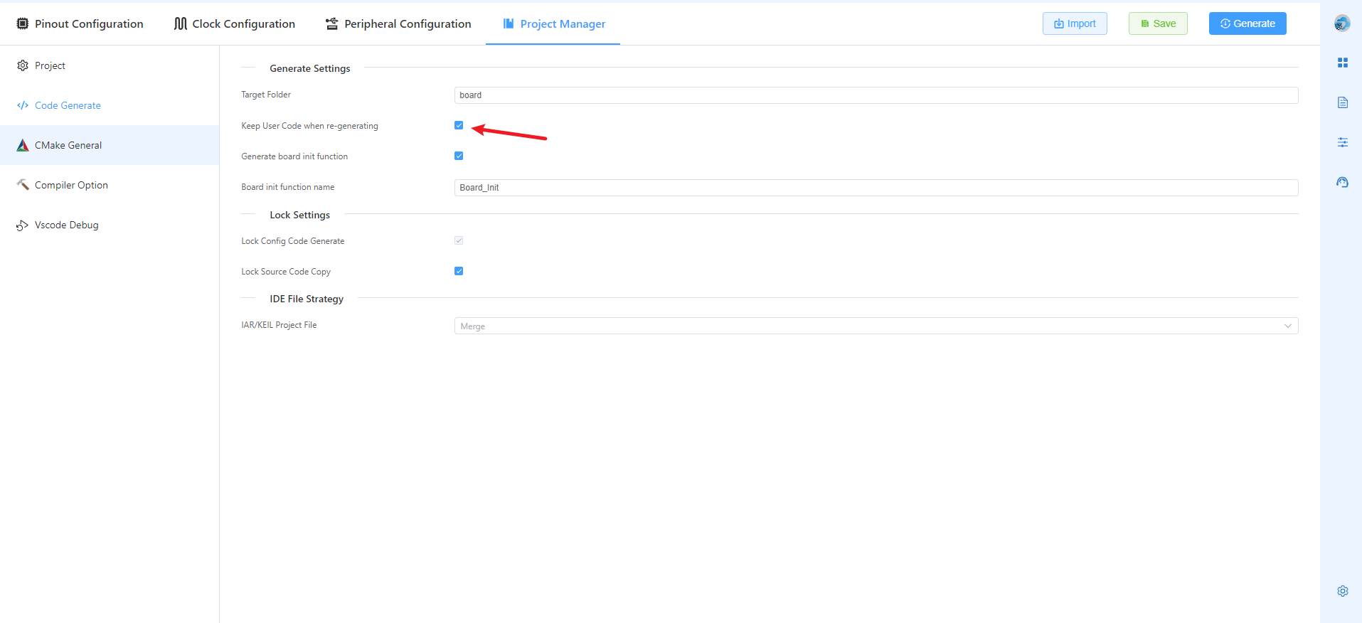

                image.png这个勾了吗
                • kid_liK 离线
                  kid_liK 离线
                  kid_li
                  勾了,我发代码你看下吧?

                        看起来像是文件模板被破坏了,YCT 生成工程是依靠模板的,如果没有识别到那些关键字,就不会生成对应的代码。如果想依靠YCT 生成代码,可以重新建立个工程,不要破坏 main.c 里的一些注释,如果不需要的话,就不用管了
                        • 车友车行车 离线
                          车友车行车 离线
                          车友车行 YunTu
                          • kid_liK 离线
                            kid_liK 离线
                            kid_li
                            Diga 车友车行 多谢回复,文件模板确实被破坏了,也确实有两个main.c,修改后就可以了。
