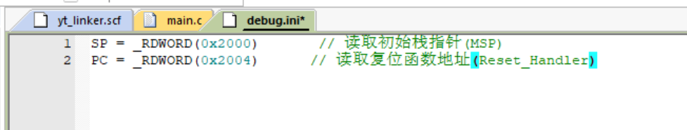

    我有一个BootLoad(起始地址:0x0000)和一个APP(起始地址:0x11000),那要怎么进入APP的debug mode呢?

      Bootloader 和 APP 应该是两个工程吧,直接用 Ozone/IAR/Keil 打开 APP,单击 Debug,代码烧入后即可正常 Debug

        KEIL的话工程里面加个ini文件,实测可用
