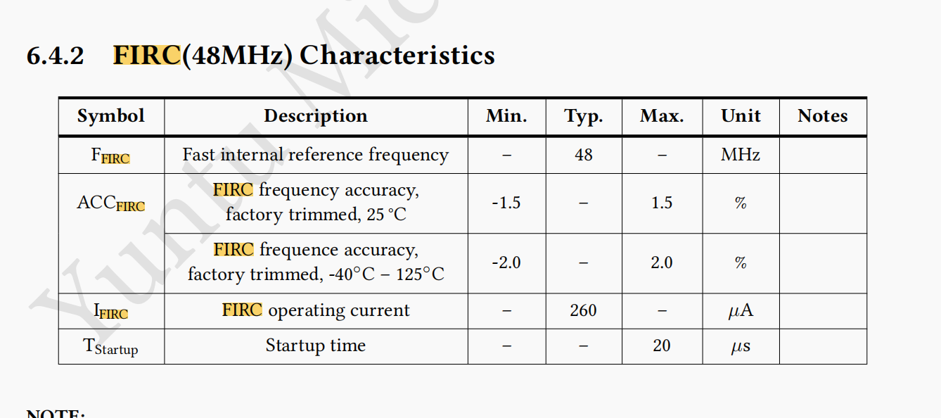

    3515dce2-b9e7-4659-8fc7-8024e634b419-image.png 请教一下,LE1X使用串口通讯,波特率是9600,可以不外挂晶振吗

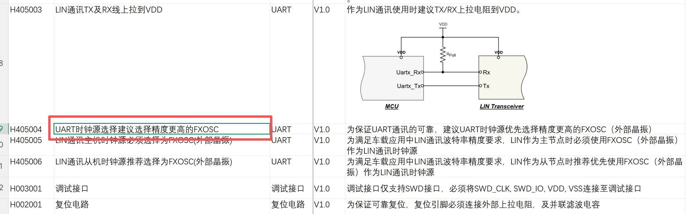

      这个具体看对时钟精度的容忍程度,使用内部时钟就要接受它的误差,使用晶振可以有更好的精度,推荐使用晶振作为时钟源。
