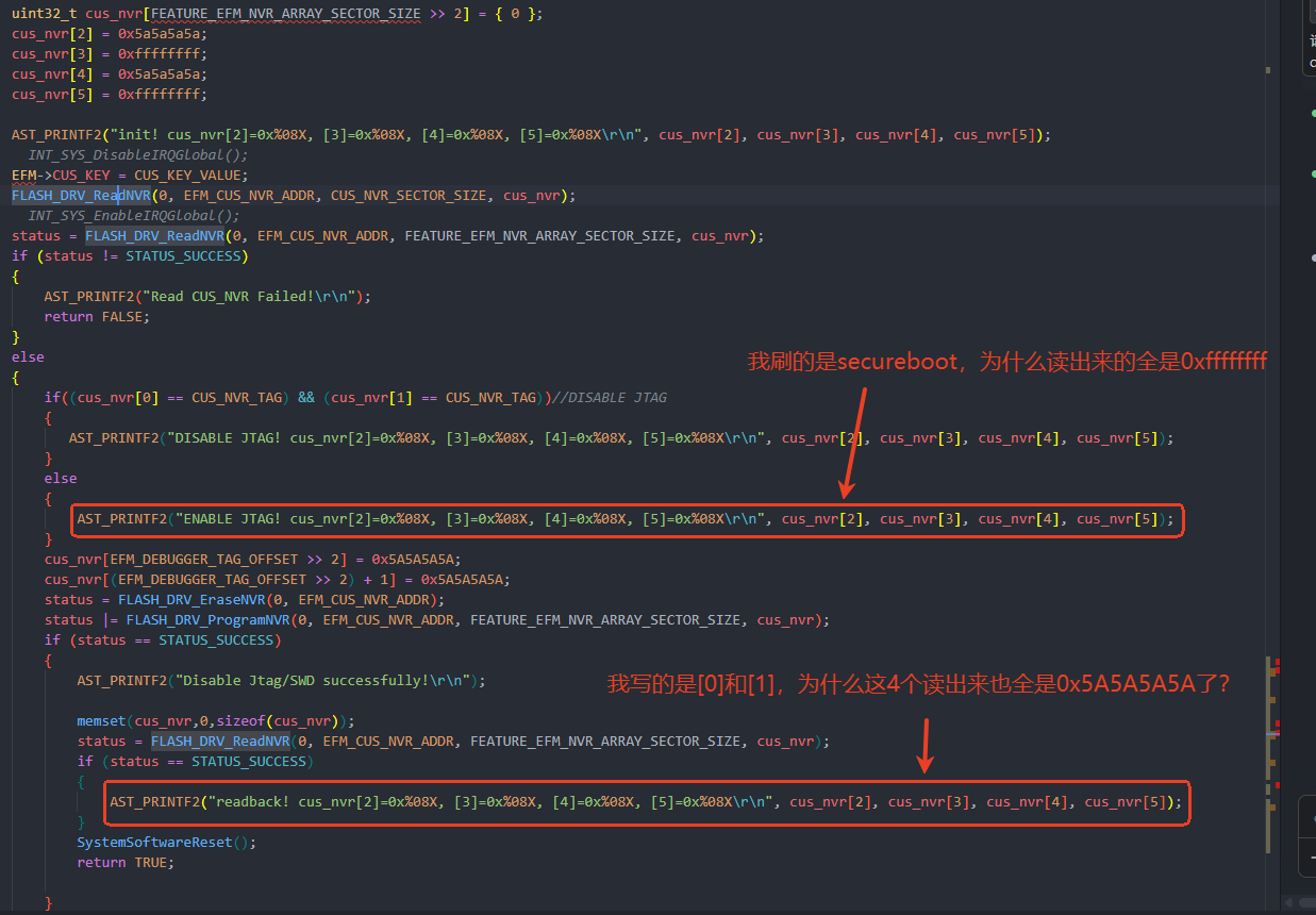

    串口日志如下:

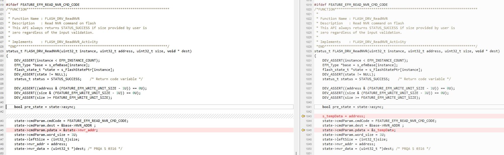

      run YunTu
      SDK 1_4_0 的 FLASH_DRV_ReadNVR() 函数存在问题,会导致读到的NVR数值都是重复的第一个数值。
      可以如下图修改成左边的代码,或者建议直接使用新的 SDK 1_4_1 。
