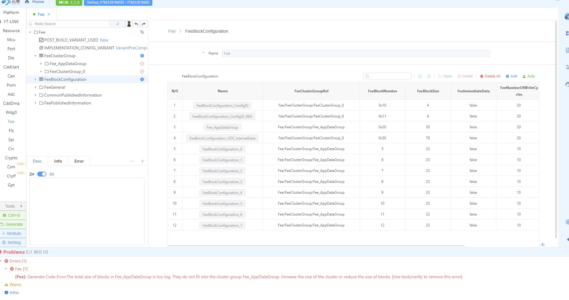

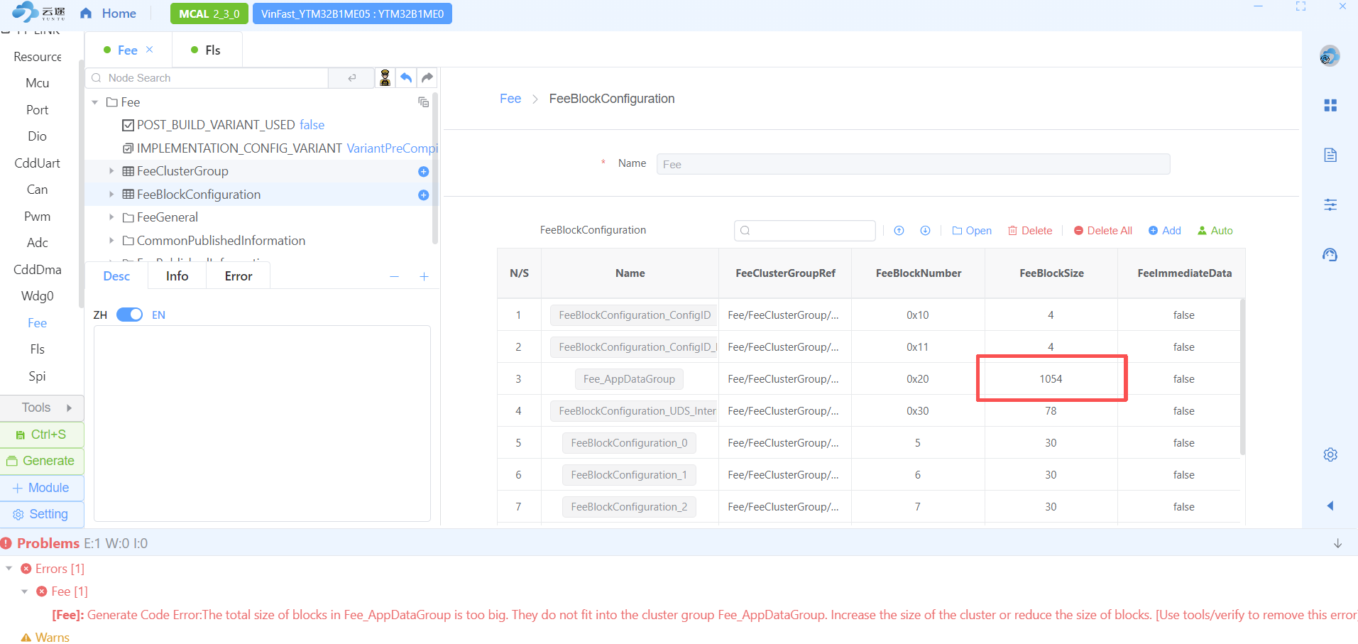

    需要存储DTC数据,但是FEE空间不足
    d6c89b42-7929-47c4-93cc-0c97a29a72c0-img_v3_0210h_49cc532c-f86b-4cbd-9990-013881e7b9bg.jpg
    • houjun_xiaoH 离线
      houjun_xiaoH 离线
      houjun_xiao YunTu
      这是配置的block size超过cluster的容量要求了,你可以增加cluster中的sector数量,从而增加cluster的容量。

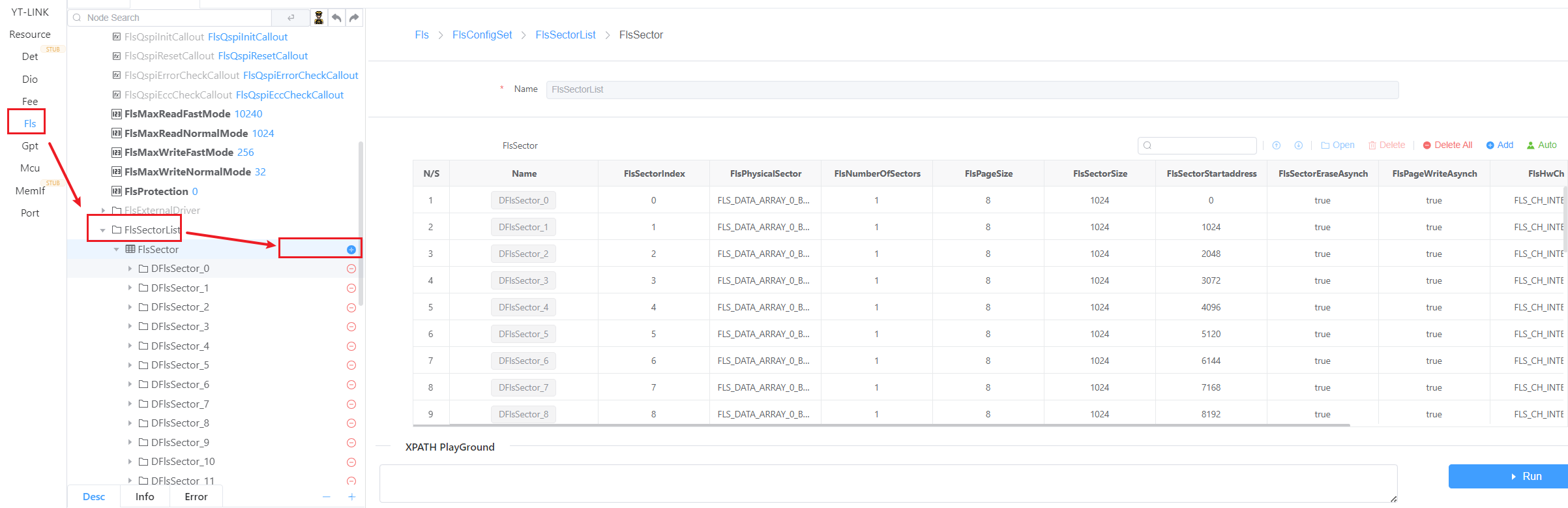

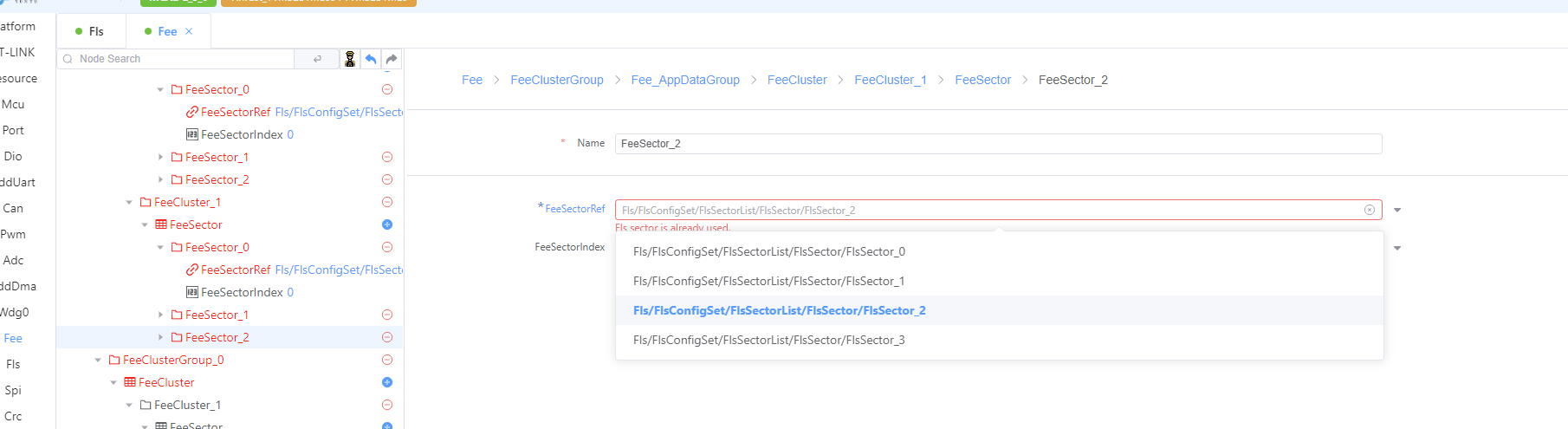

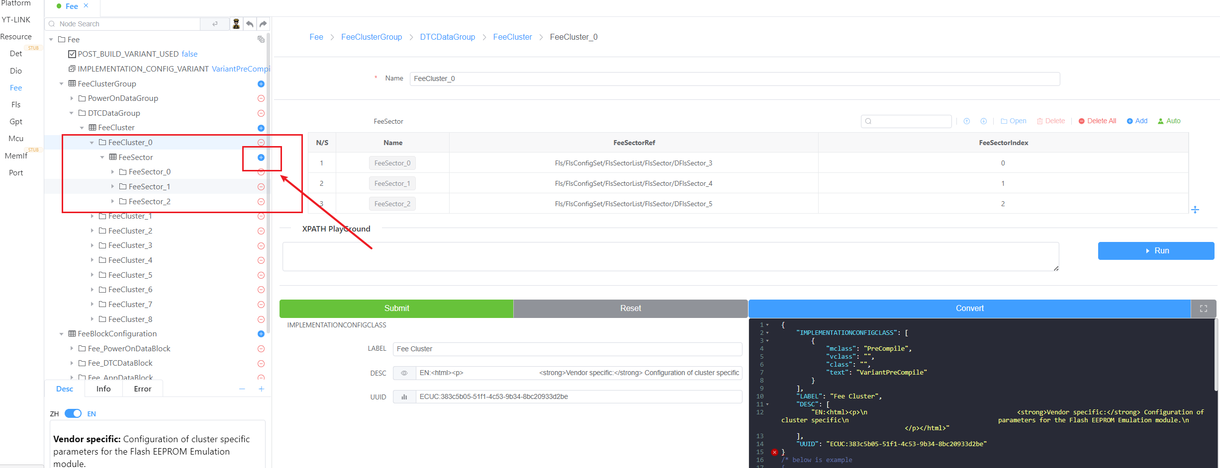

        image.png总只有四个FlsSector,还不能重复选择,如何增加FlsSector数量
        D 1 条回复 最后回复
        • D 离线
          D 离线
          在 回复了 dym 最后由 编辑
          dym 在FLS模块里增加flashsector
          • houjun_xiaoH 离线
            houjun_xiaoH 离线
            houjun_xiao YunTu
            你需要现在Fls模块增加FLASH 物理sector的数量,然后再到Fee模块cluster中选择Fee需要使用的Fls sector.

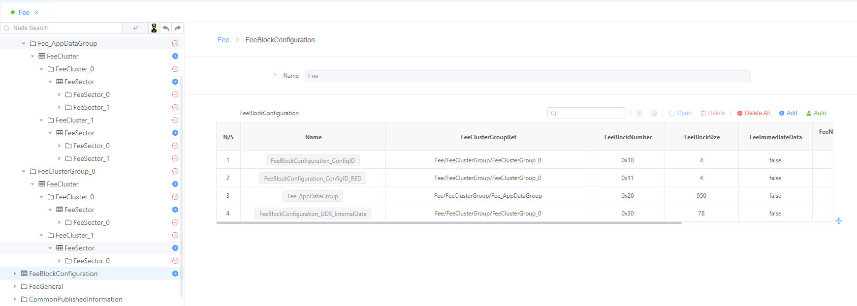

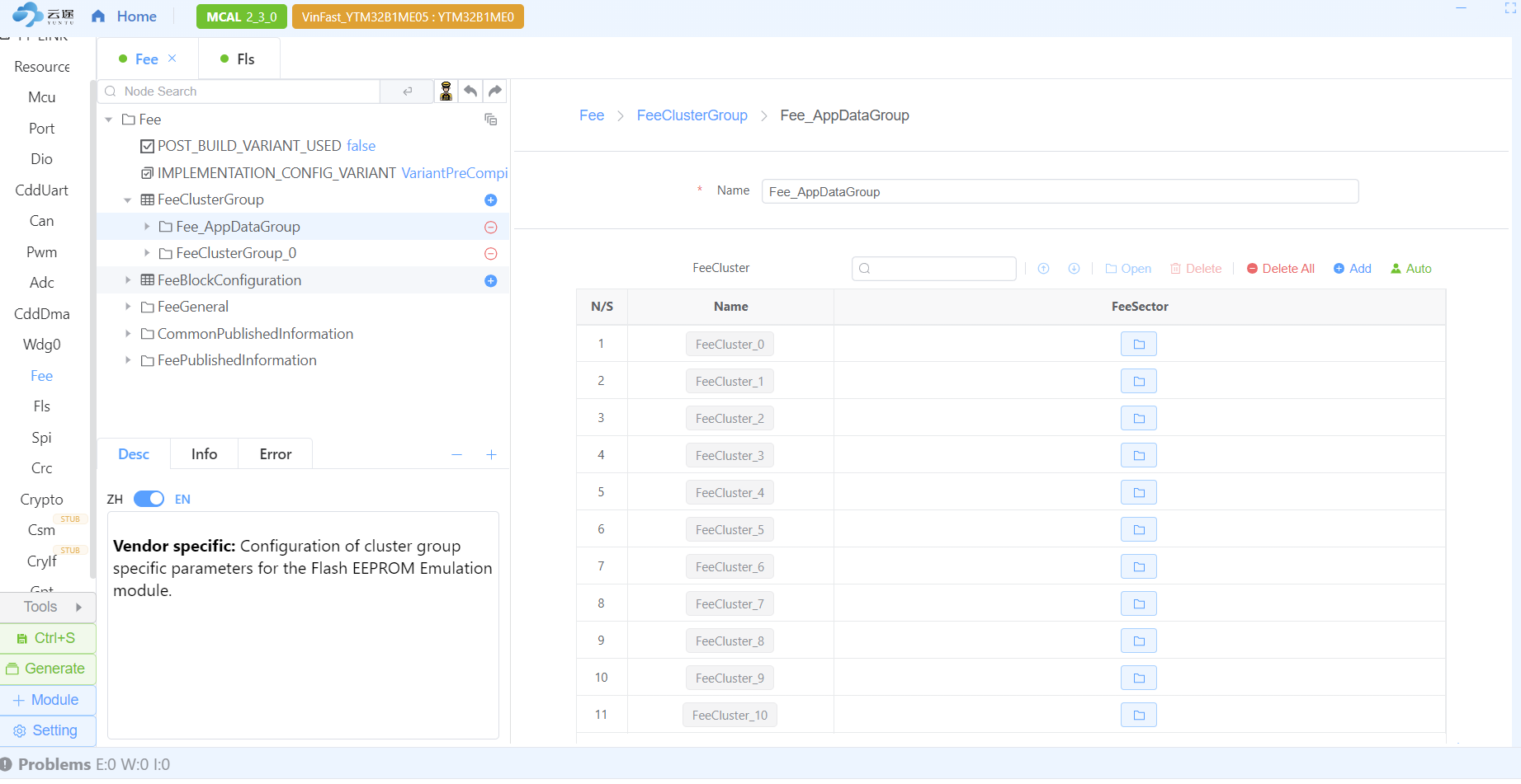

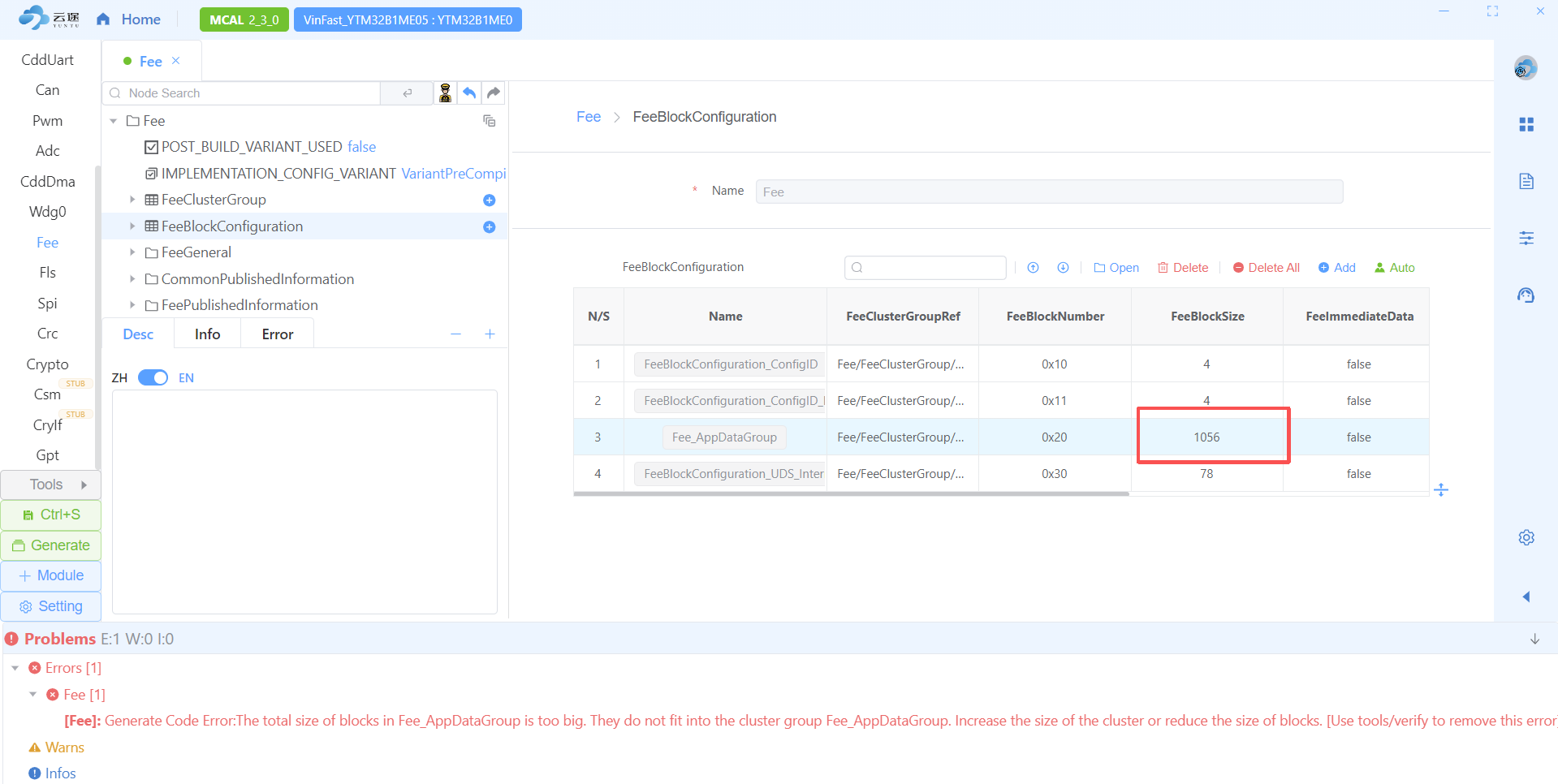

              image.png我添加了很多cluster,但是这个1054的放不进去
              D 1 条回复 最后回复
              • D 离线
                D 离线
                在 回复了 dym 最后由 编辑
                dym cluster的长度要大于1054,多给cluster分配几个sector

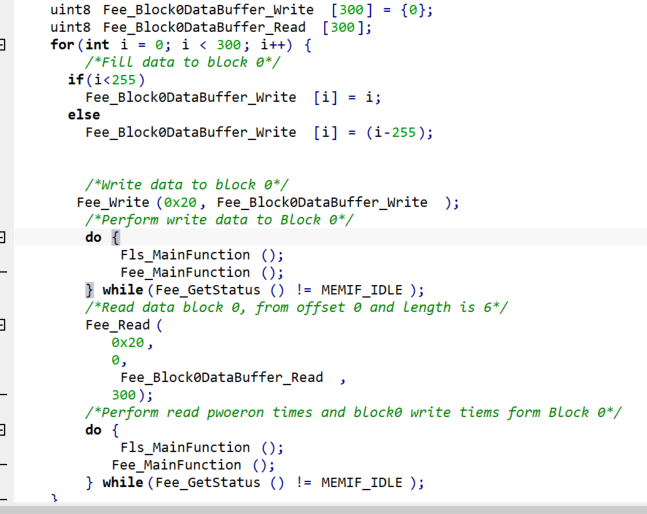

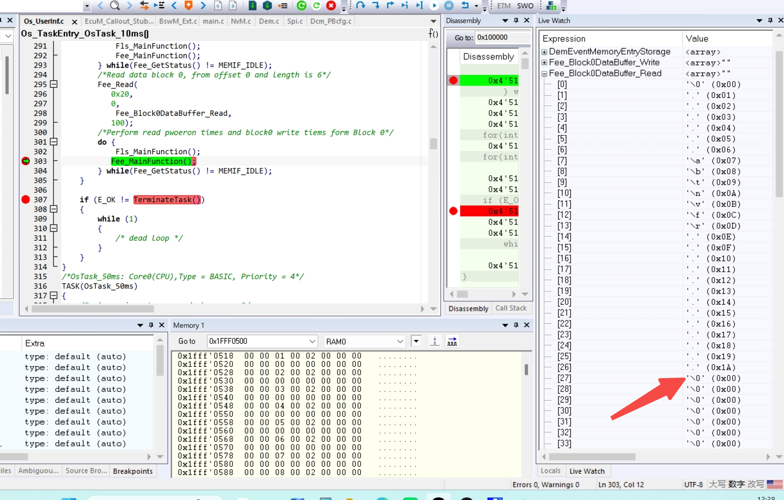

                  7662a399-720c-42fd-9eeb-cd3263c4bd87.png图1为原本的,存储正常。我添加了sector。后IAR测试只能存储27位,下面是我的测试代码。
                  D 1 条回复 最后回复
                  • D 离线
                    D 离线
                    在 回复了 dym 最后由 编辑
                    dym 可以通过 Fee_GetJobResult 这个接口去获取FEE操作是否成功;
                    另外,写数据的时候,不要用debug去观察FLASH中的数据,可能会导致FLS写入失败,从而终止操作。

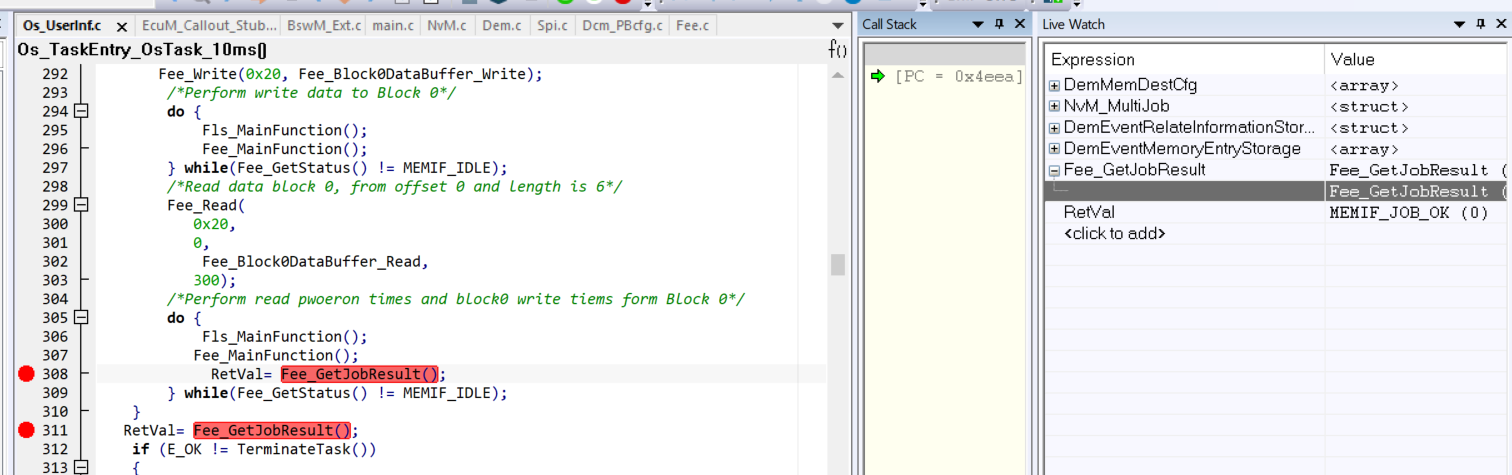

                      image.png我添加了接口函数,并且没有再Debug观察写入数据,第一个RetVal在pending和ok之间切换,多次切换后工程卡死无法写入,和上条描述现象一致。第二个RetVal没有跳转到

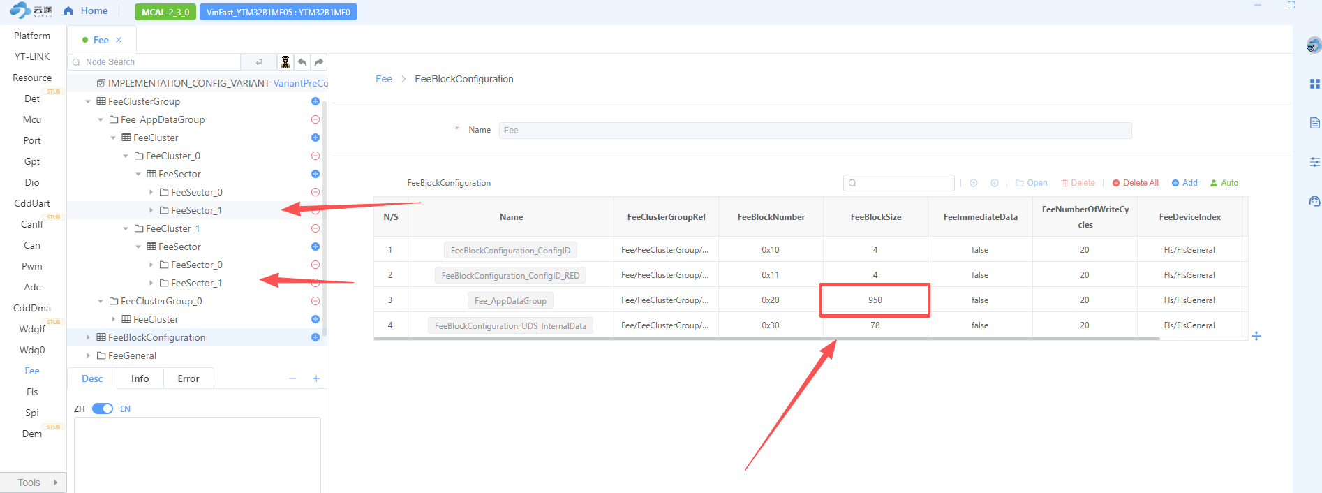

                        你的这个配置里面展示的4个block都是分配在Fee_AppDataGroup的不?Fee_AppDataGroup中的cluster配置了两个sector,也就是cluster的大小为2048kByte,是这样的吗?
                        • dymD 离线
                          dymD 离线
                          dym
                          image.png是的
                          • houjun_xiaoH 离线
                            houjun_xiaoH 离线
                            houjun_xiao YunTu
                            这个配置应该是要报错的,工具没报错吗?你的block全部分配给Fee_AppDataGroup,加起来1036Byte, 再加上我们的一些Header开销,应该是会超过clutser size的一半了(2048/2),这个应该是要报错了,你有手动修改工具生成的Fee_Cfg.c文件中的block配置数据吗?

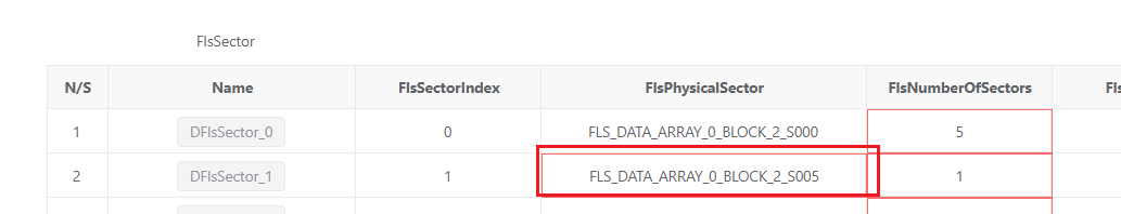

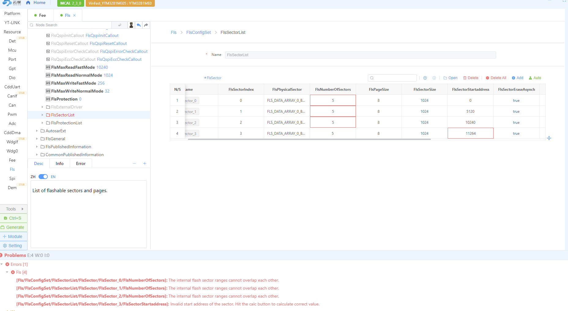

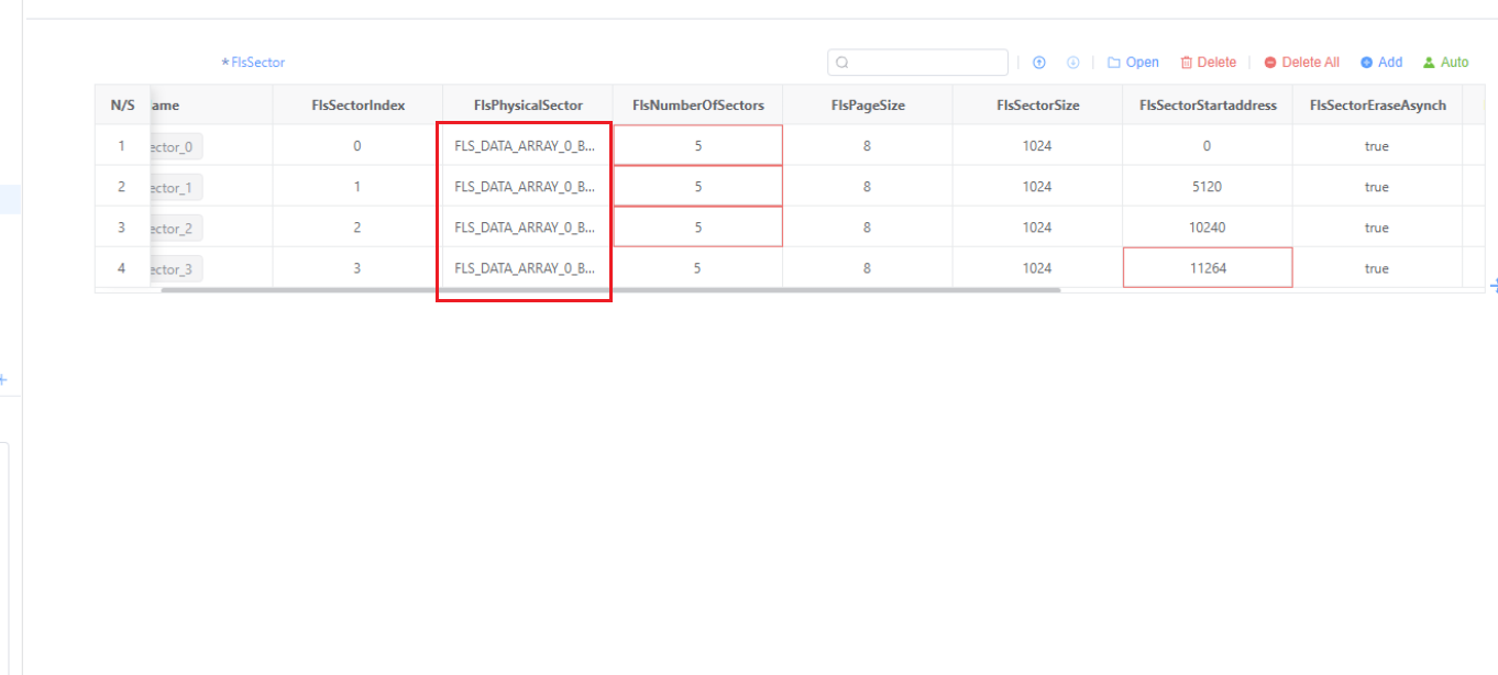

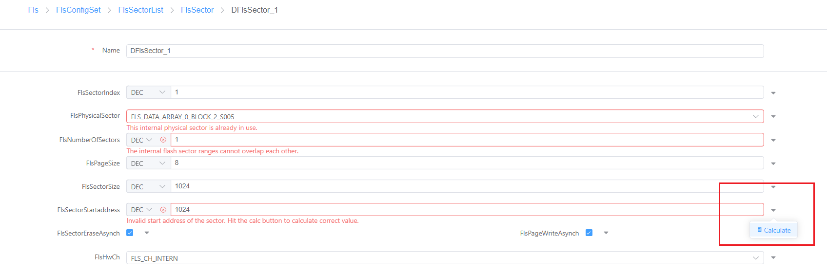

                                        想把FeeBlockSize设置为1056,需要增大的是FlsNumberOFSectors吗?但是我这边会报错占用其他块的内存
                                        • houjun_xiaoH 离线
                                          houjun_xiaoH 离线
                                          houjun_xiao YunTu
                                          #20
                                          第一个错误是因为你的物理sector重叠了,
                                          比如你配置的第一个sector是从S000开始,NumberOfSector是5,那么你的第二个sector就需要从S0005开始了
