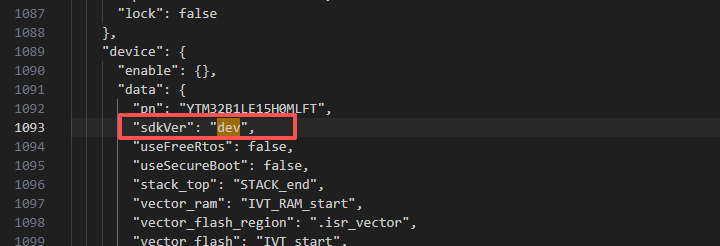

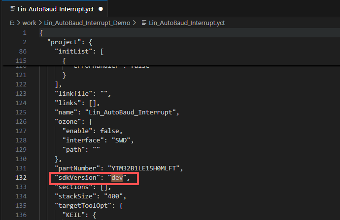

      文本打开.yct文件,手动将dev改成1_4_0,再重新打开配置工具即可打开

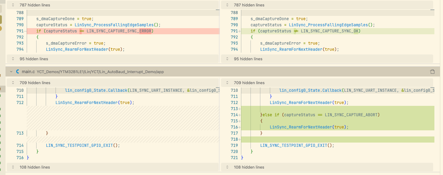

                更新到v0.2版本,内容如下:
                1. 补充 之前缺少对 LIN_SYNC_CAPTURE_ABORT 错误产生的恢复处理
                Lin_AutoBaud_0_2.zip

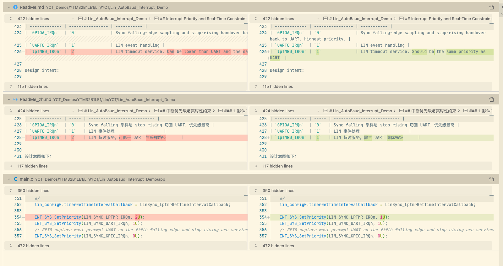

                  更新到v0.3版本:主要修改中断的版本,DMA的版本未动
                  1. Fix 偶发性出现timeout事件导致丢帧现象
                  原因:lpTMR 和 UART 都会读写同一套超时状态(如 timeoutCounter / timeoutCounterFlag)。如果两者优先级不同,就容易出现一方频繁打断另一方,导致共享状态访问时序不稳定,进而偶发 LIN 超时。把两者设为相同优先级,可以让这套状态的访问顺序更可控,避免竞争和偶发超时风险。
                  解决方法:设置同样优先级互斥访问
                  修改点如下:
                  Lin_AutoBaud_0_3.zip
