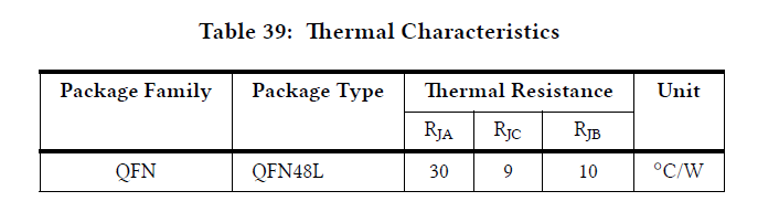

    1.在18V 情况下,MCU内部LDO功耗是多少,是否有计算方式或者参考值
    2.MCU对环境的热阻系数有吗,是否可以按常规的33°C/W估算?

      李富贵 YunTu
      image.png热阻系数请参考
