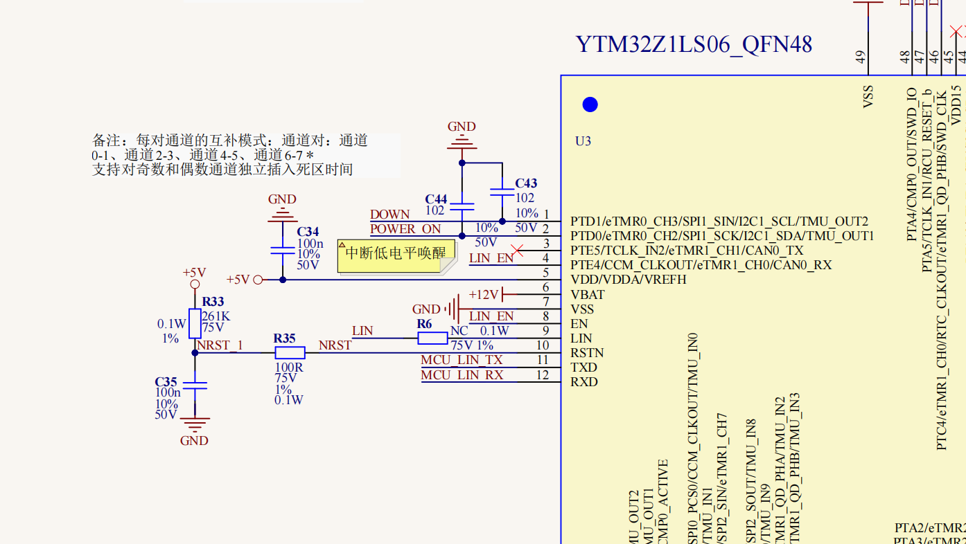

    请教一下各位佬们,Z1LS是的VDD脚是不需要再外挂LDO来给供电的吧,我看这个帖子的意思是,甚至还能往外输出。https://forum.ytmicro.com/topic/401/ytm32z1ls-ldo-vdd对外部芯片供电的输出电流能力是多少?_=1774422509739
    如果VBAT供电了12V,但是VDD没有输出5V可能有哪些原因呢
    下面是原理图的MCU部分

      不需要外挂LDO了,这个是内部LDO的输出引脚,需要外部对GND接LDO的电容。
