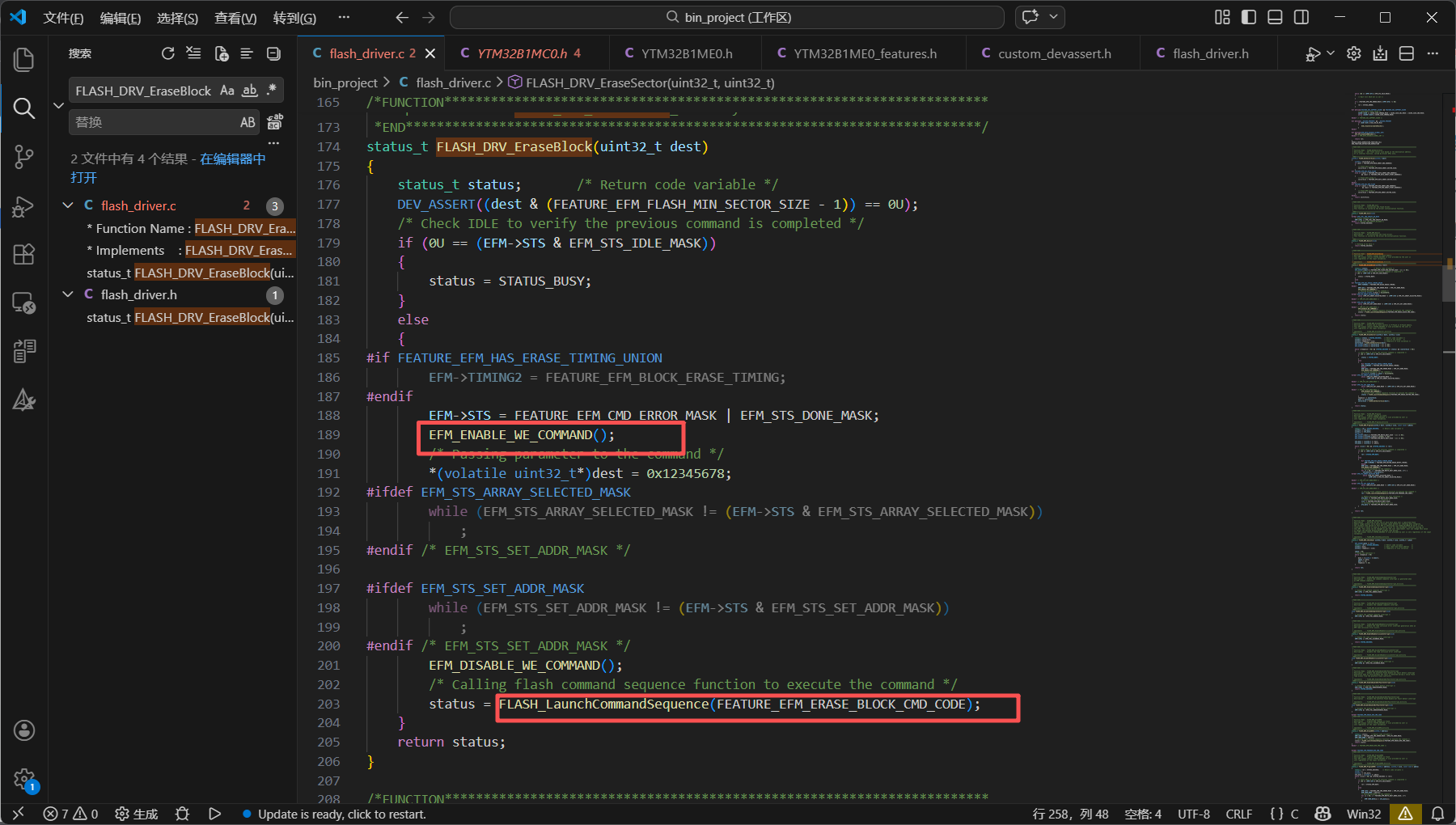

    3399c587-dde8-408a-9fa3-b5ec92363b46-41c328e8eb0e12168a062d4b72627b1c.png 如何实现flash区域整个block的擦除操作

      有整擦函数FLASH_DRV_EraseBlock

        车友车行 可以直接移植flashdrv里的这个函数吗,移植有什么要求啊

          flashdrv中FLASH_DRV_EraseBlock这个函数中使用的很多函数没有实现的定义,我无法直接移植

            你是要移植到哪里?
            可以参考这个里面的driver会简洁一点,建议不要修改底层函数

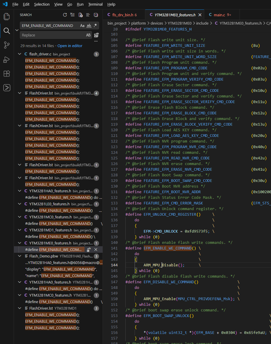

              我的工程里需要这个功能,,我不依赖flashdrv需要具备擦写功能,这些函数都没有定义,我没法直接移植

                那就照着demo定义一个,这个基本上就是最简了

                  只有函数名没有函数里的内容,,直接定义一个空函数能行吗,demo里没有函数的实现

                    有的,你全局搜一下
