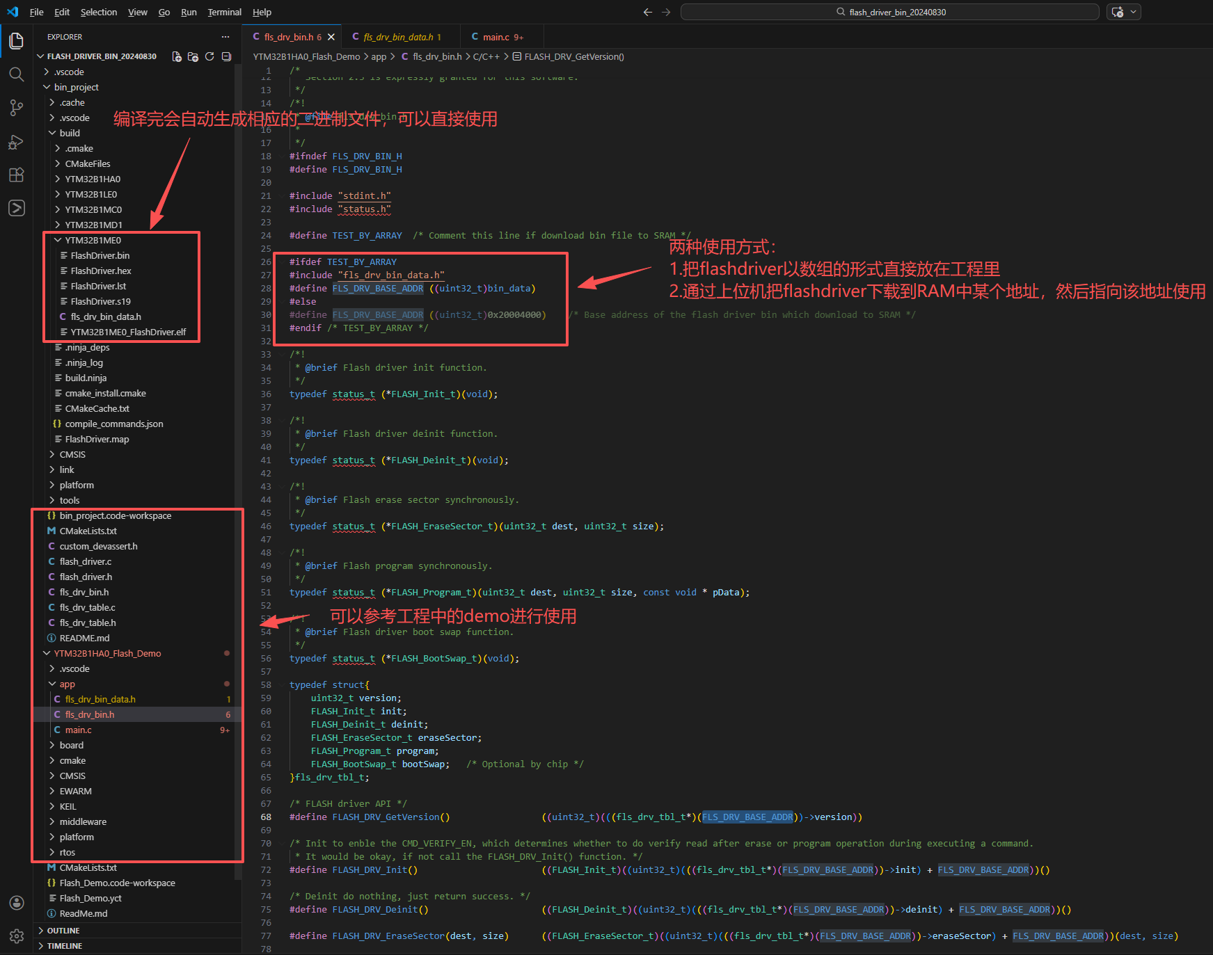

                #25
                我看你的工程中把flash_driver_bin demo的内容也集成进去了吗,你是想用flash_driver_bin是吧?用flash_driver_bin的话就不需要再自己创建ram工程了,直接把fls_drv_bin_data.h和fls_drv_bin.h放入你的ROM工程就好了。
                fls_drv_bin_data.h中的数组便于你直接调用验证,如果你是通过上位机将flashdriver bin文件下载到ram中则fls_drv_bin_data.h也无需放在工程中

                  #26
                  车友车行 我目前主要的想法想將flash_demo創建出來的bin燒錄到RAM裡面,然後我就可以用我自己的燒錄器透過Bootloader去執行燒錄及擦除的功能了。
                  所以我目前的作法是如你上面圖片所說,將bin project建置出來的bin透過flashdriver以數組的方式直接放到工程裡面,也就是放入到fls_drv_bin_data.h裡面。
