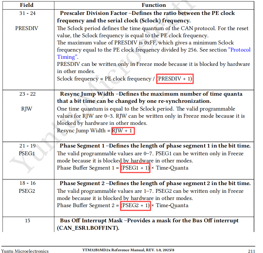

  4. FLEXCAN 波特率配置怎么和代码不一致啊

      实际生效的值是寄存器配置的值+1
