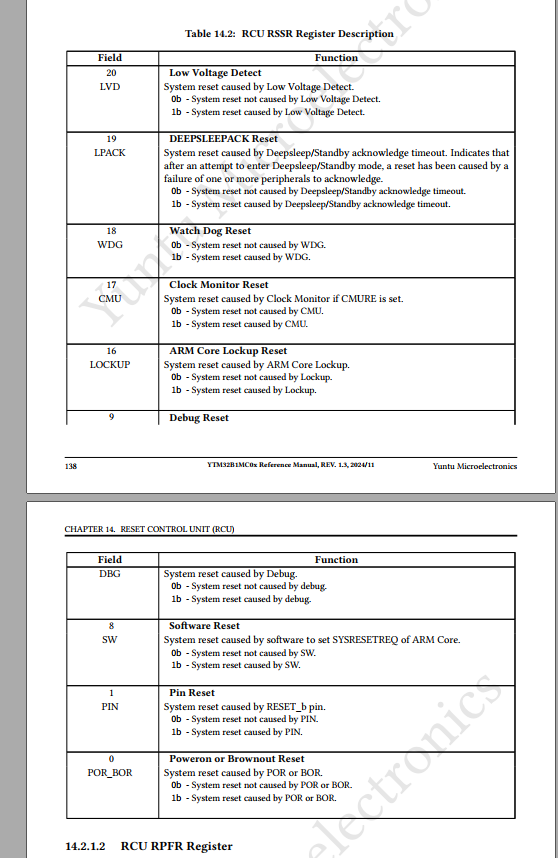

    b1b0650d-4933-43d0-9c5c-77580e383e92-image.png 1347a2f1-a2a7-4ef1-b6ef-7c4775d393bc-image.png 我想问下这个强制上电复位是在对应的寄存器的那个啊?另外debugreset的复位原因又是哪个啊?

      RCU_POWER_ON对应POR_BOR位,这个一上电就会置1
      debug reset对应SW位
