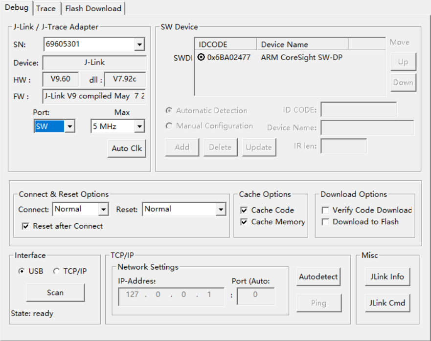

    • WRW 离线
      WRW 离线
      WR YunTu
      image.png这个是硬件连接正常的界面,你那个硬件连接有问题

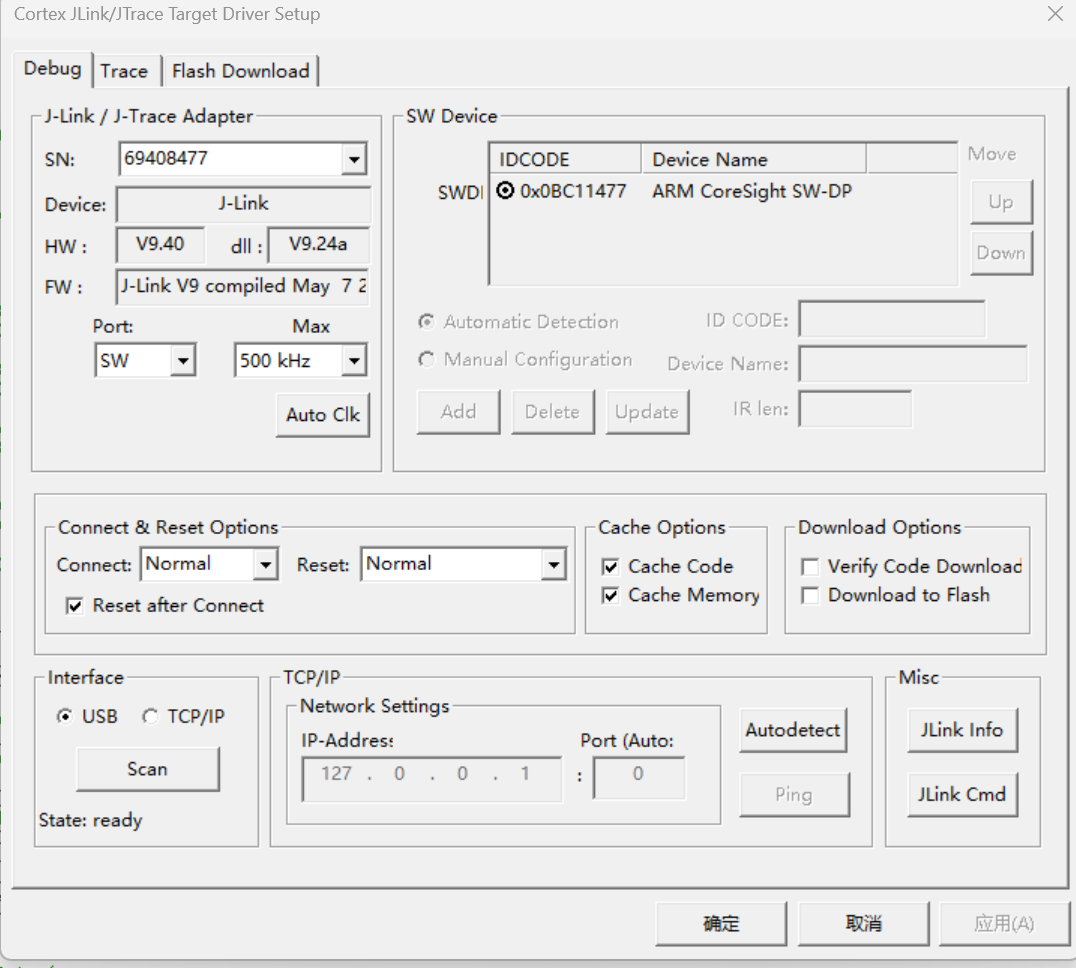

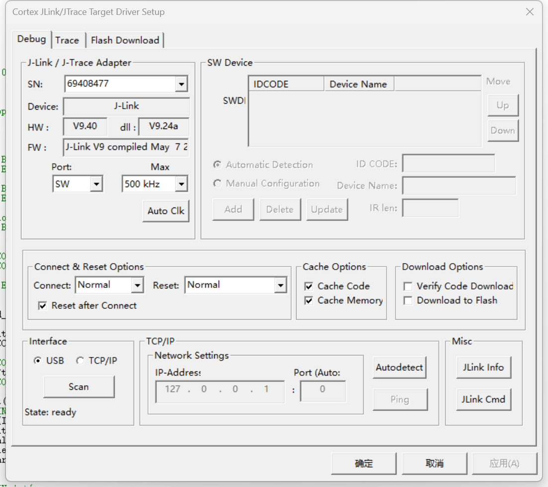

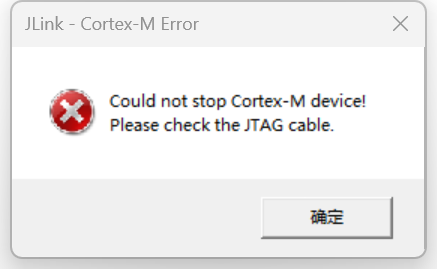

      • ndN 离线
        ndN 离线
        nd
        在 回复了 WR 最后由 编辑
        WR e79129bf-34c9-4c64-a7da-a8862d7eaf42-094533ED-2F96-4370-A6B2-7999660A4E60.png 连接正常了,点击下载就会出现上面的错误

            • swustS 离线
              swustS 离线
              swust YunTu
              报这个错你看看你的reset pin是不是被持续拉低了

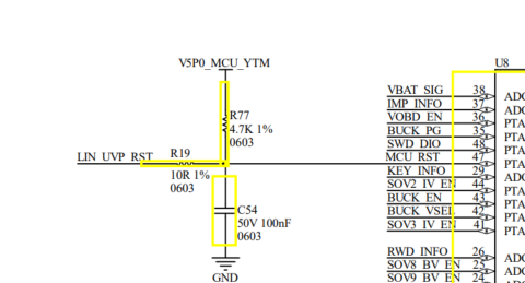

              • ndN 离线
                ndN 离线
                nd
                在 回复了 swust 最后由 编辑
                swust 04ed4ffa-c3f4-4fd1-868d-2fa1edde2023-7abcca1fd85d07252400491f8798d262.png
                测出来R77一边是3.3V一边是0V
                • qinzhaoQ 离线
                  qinzhaoQ 离线
                  qinzhao YunTu
                  应该是LIN_UVP_RST把复位管脚拉低了,可以拆了R19再试试
                  ndN 1 条回复 最后回复
                  • ndN 离线
                    ndN 离线
                    nd
                    在 回复了 qinzhao 最后由 编辑
                    qinzhao 已经可以了,是jlink的电压太低了😢 ,接了外部电源就正常了
