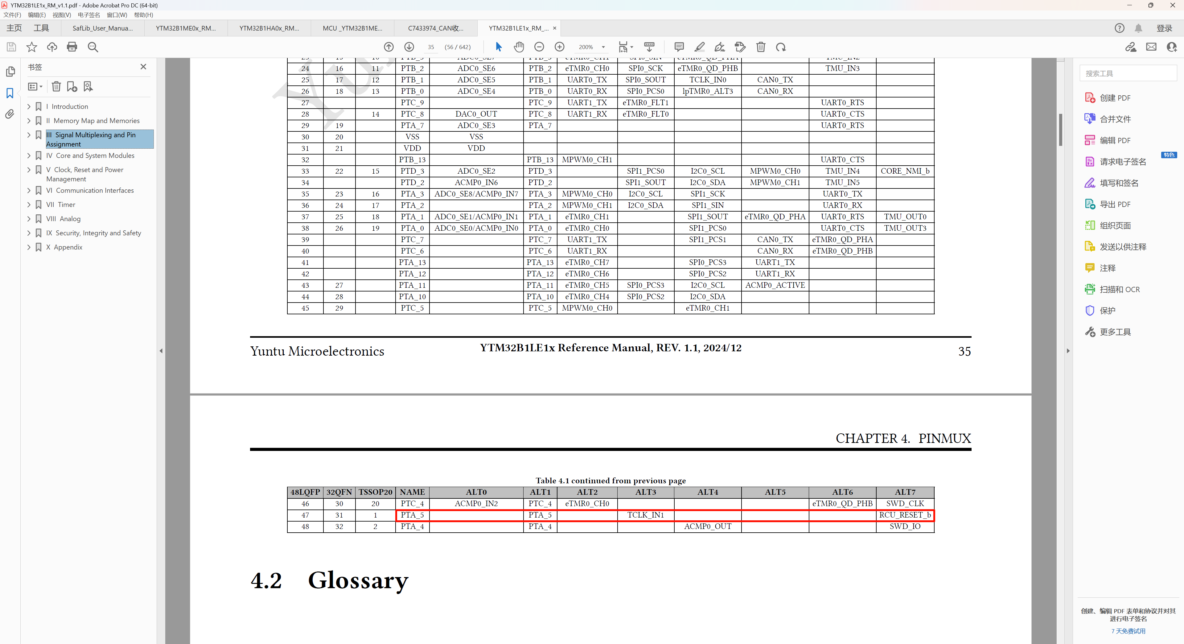

      PedroCao PTA5是复位引脚,推荐的电路设计应当是上拉到5V,不建议使用任何调试口或reset引脚做功能引脚。
