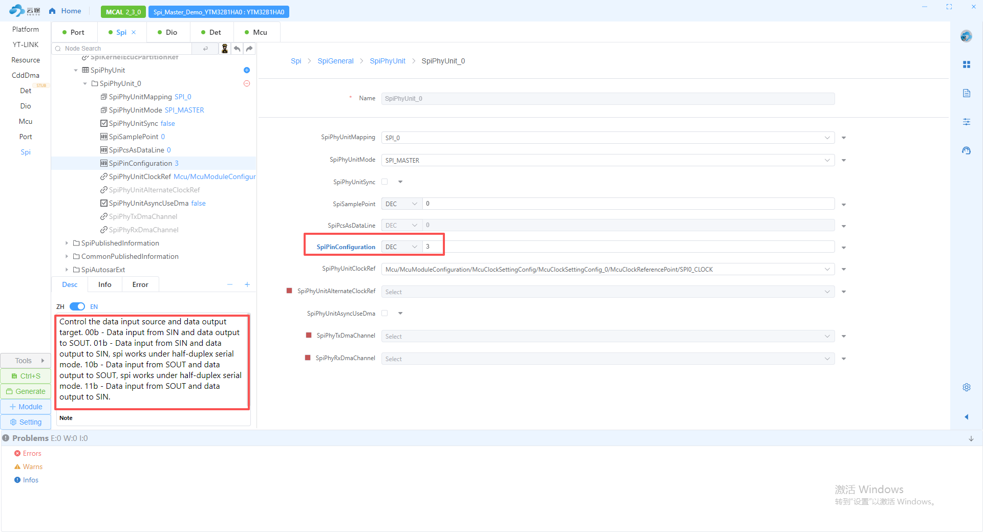

    将SpiPinConfiguration设置为11b后(Data input from SOUT and data output to SIN),port的方向是否要改变?是否要加上下拉?

      liuxu_smartens 不需要
