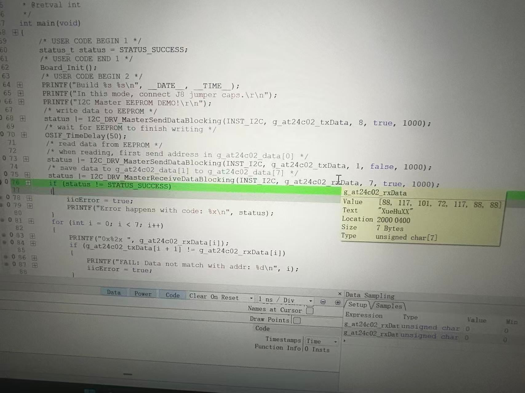

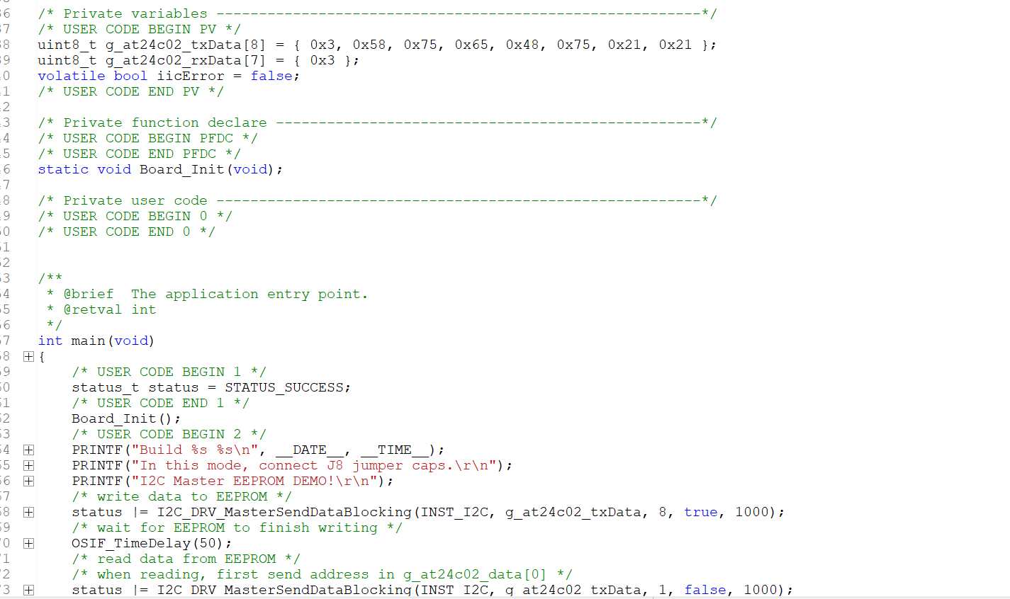

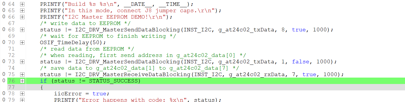

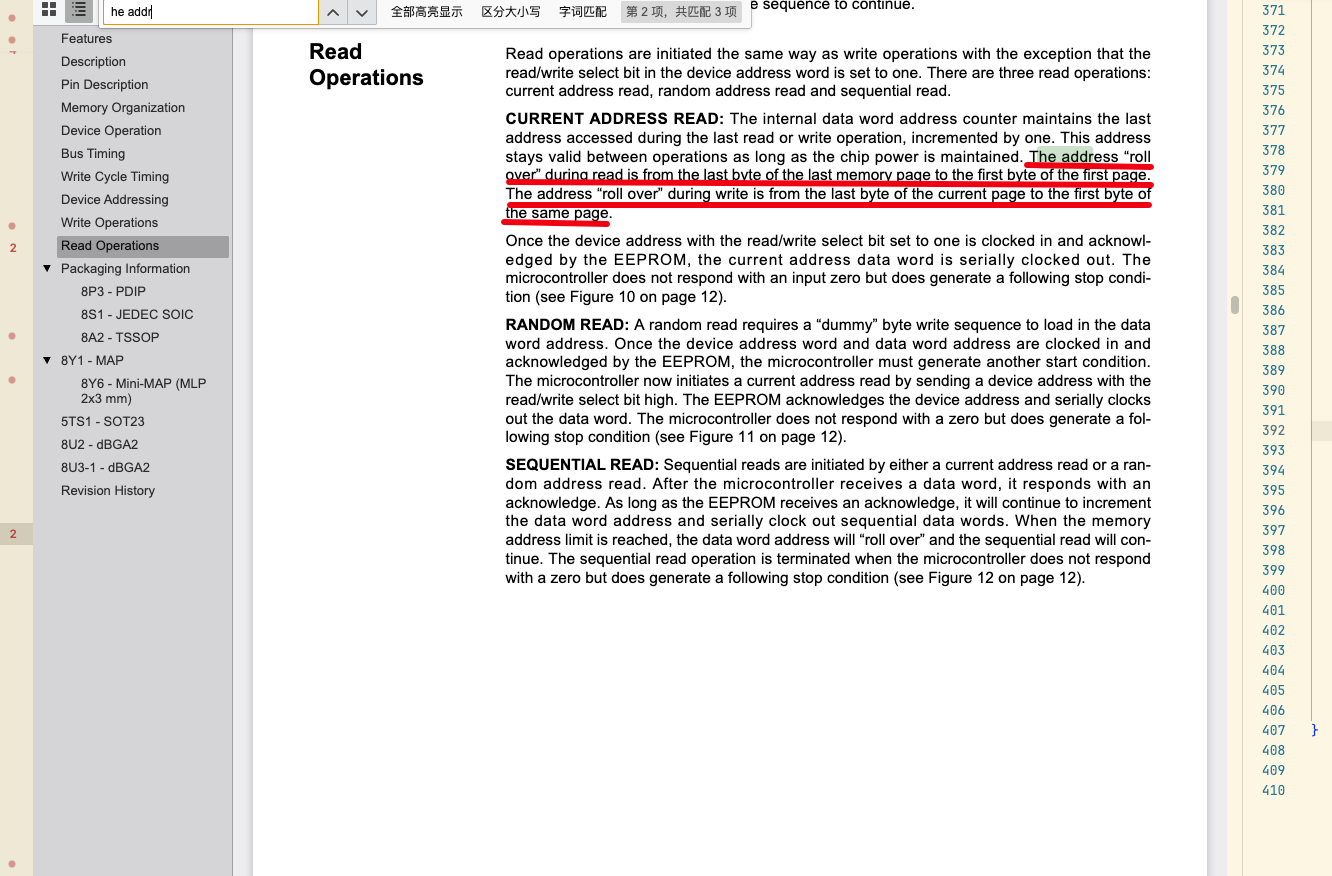

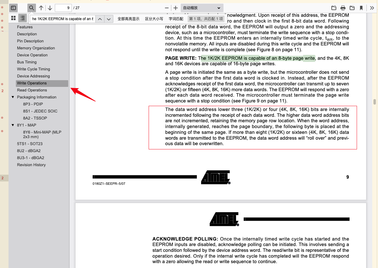

      AT24C02, page size是8byte; 如上图手册说明,write操作只能一次操作一个page, 若是超过当前page的地址,则会写入的数据在当前的page回卷,比如:只在当前页内循环(所以 3→4→5→6→7→0→1→2)
      读取的话是整片存储器从最后一页最后一个字节回到第一页第一个字节(例如 2K 时 255→0),不是按页回卷。
      详情请看附件datasheetAT24C02C-SSHM-T.pdf
