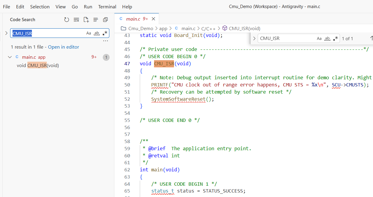

    如下图所示中断服务函数未在中断向量表或者其他地方调用。
    修改为正确中断名后,正常触发。

      CMU触发中断和 CMU触发复位 是二选一的关系
        这个应该有点问题,好像 Demo 里面配置了 CMU 复位使能,即触发 CMU 后会直接复位,另外中断服务函数未注册,所以导致进不了中断

          是的,还得关闭CMU 复位使能,不然触发不了
