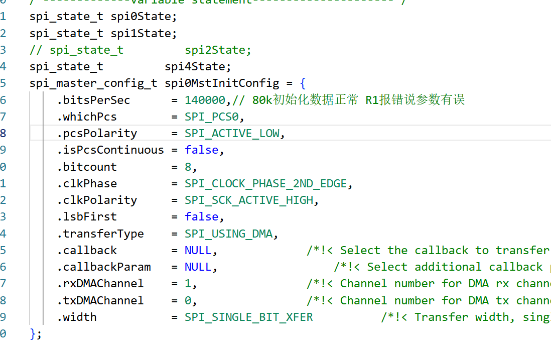

      你的app代码太多了或者两次发送之间加了延时,正常连续调用时间间隔不会太大,按照你设置的140K速率算,大约有20多us的间隔了。

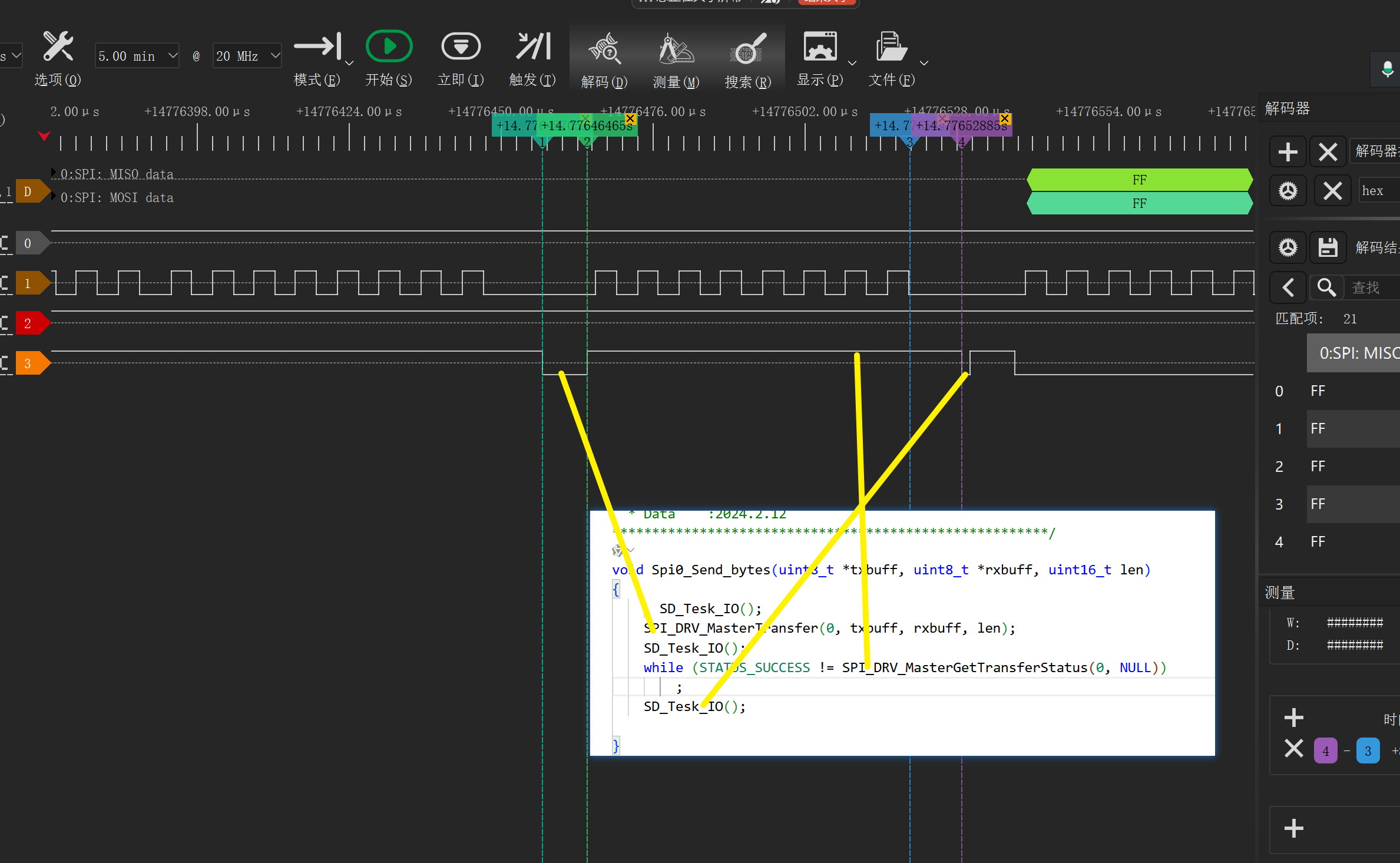

          swust 好吧 还是有问题 代码的话 不多 就开了SPI和定时器外设,
          我做了一个IO翻转来测试 看这个间隔就可以看出来 第一段数据转载,第二段是中断发送,第三段是就是下一个字节 然后继续装载 这个是哪里的问题 如何优化一下单字节传输速度

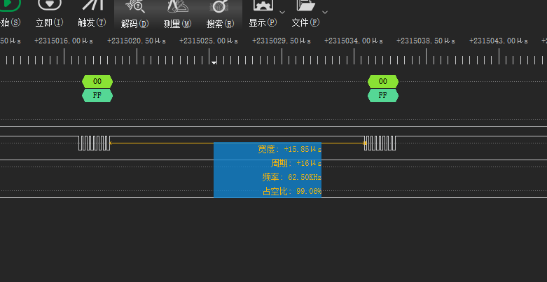

                车友车行 改了 时钟还是不连续 启用内部的高速时钟 可以到16M7731a366-2556-4c26-a964-00c5ac0242ef-image.png

                  把发送数据填进去,再通过总线发出来,这个过程肯定是要时间的。你的通信速率越快,每个字节的间隔看起来就会越大。
                  另外 SPI 是同步通信,时钟间隔大小对通信没有任何影响
