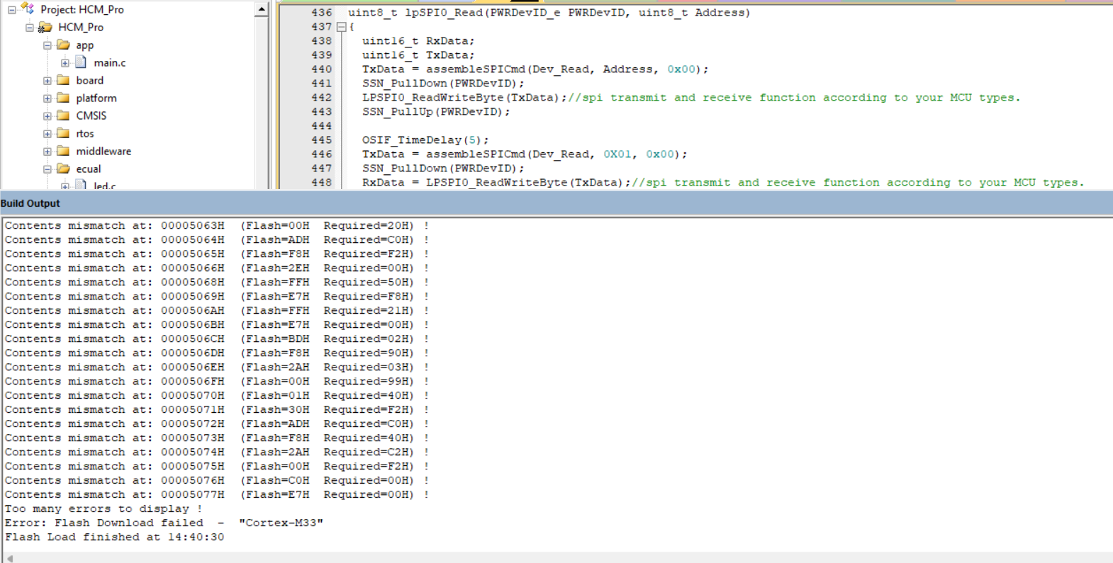

  4. keil使用Jlink烧录和debug报地址丢失,关闭KEIL重启,电脑重启也不行

      看起来像是接触不良,或者供电不稳定,可以降一下烧录速率试一下,改成 1M

          是对的,要重启几次才可以,然后debug一两次后又报这个错误

              pengsz 出现这个了,就重新烧录

                改成1M试了几次可以
