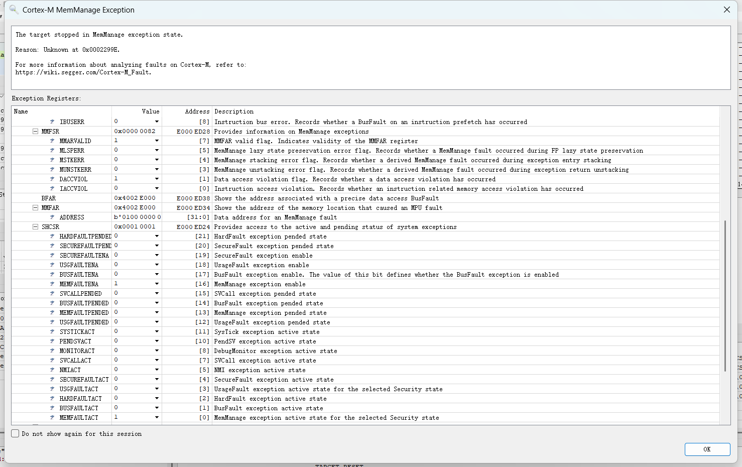

  4. spi初始化失败
spi初始化失败
28 帖子 5 发布者 2.7k 浏览
  • zhaodong1Z 离线
    zhaodong1Z 离线
    zhaodong1
    7ce43bbc-f46a-4b55-a3c2-864498170d99-image.png 调用spiint时在如图位置执行完会进入硬件故障,怎么排查初始化失败原因呢d2845652-d201-44f6-85b4-3a14fcedaf02-image.png

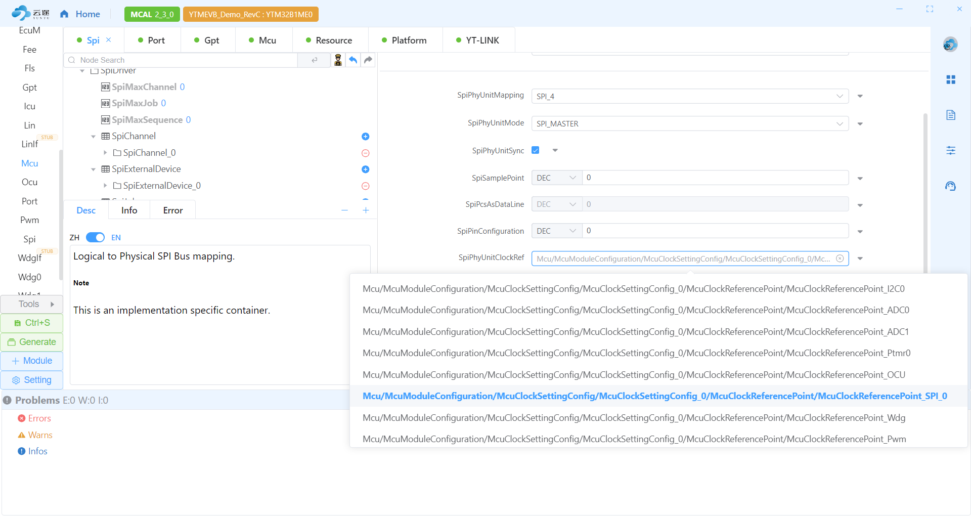

          image.png这里选择参考时钟后,mcu和clock初始化完spi时钟就可以打开了吗,还需要使能什么东西吗

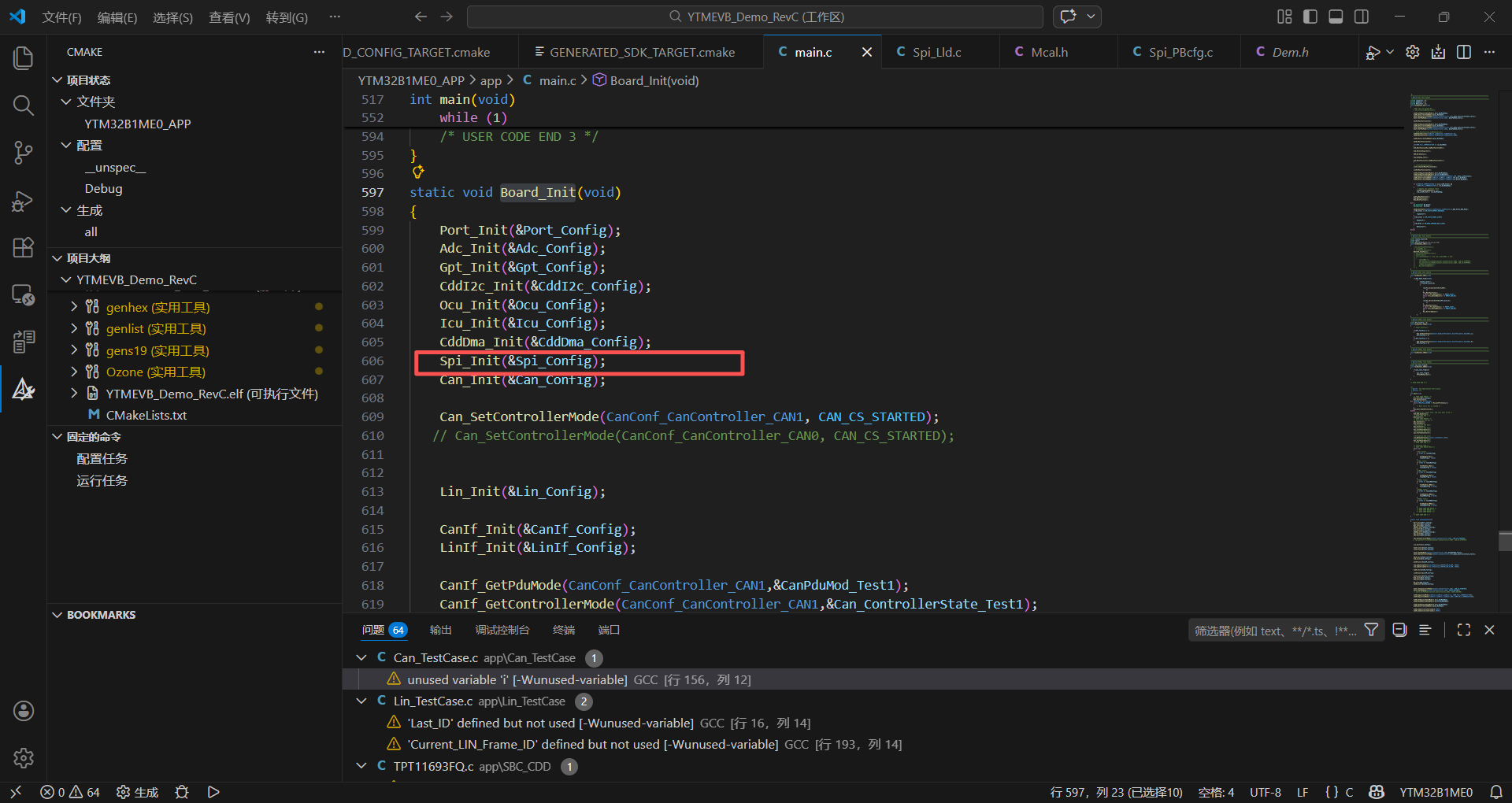

            检查下Mcu_Init 函数是否在Spi_Init之前调用了
            • zhaodong1Z 离线
              zhaodong1Z 离线
              zhaodong1
              MCU和CLOCK初始化后调用的boardinit,咋SPIinit执行完会报上述帖子发的错误,我在mcu里使能了五路SPI,参考时钟都是SIRC,spi配置里SpiPhyUnitClockRef参考时钟选的mcu里配置的spi0

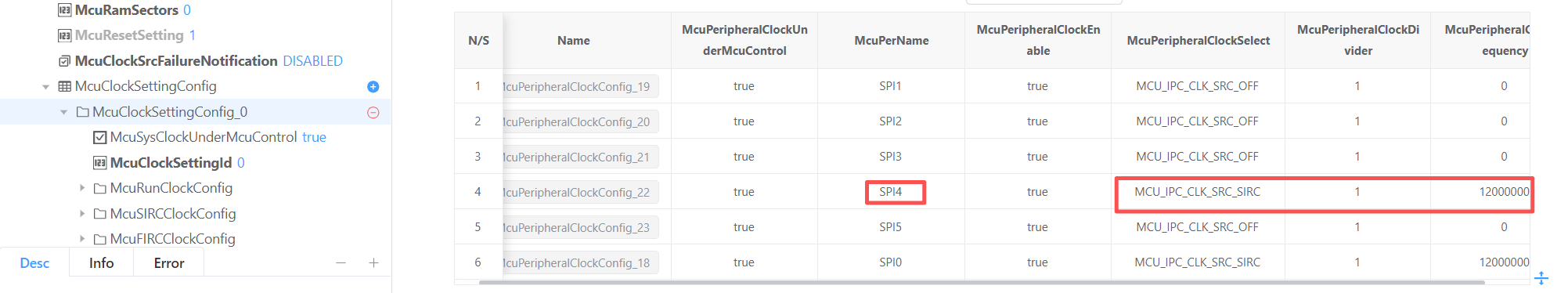

                zhaodong1 b176acde-20f6-4f5f-84e5-5f460e7f4981-image.png SIRC 打开了吗
                • zhaodong1Z 离线
                  zhaodong1Z 离线
                  zhaodong1
                  开着呢,其他模块也会使用这个时钟一直开着的

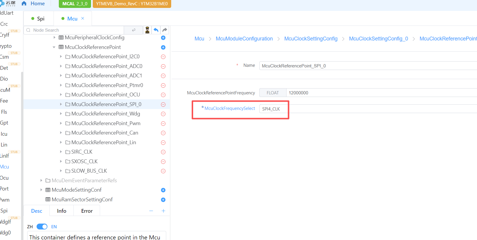

                    1. 你在MCU模块下double check spi4的时钟,2. 在platform模块下检查下MPU的配置
                    • zhaodong1Z 离线
                      zhaodong1Z 离线
                      zhaodong1
                      时钟配置应该是没问题的,,mpu配置需要修改什么呢,platform模块我只用它开启中断,其他功能配置我不太了解

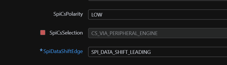

                              麻烦帮忙确认一下spi配置是否有问题,我对比spidemo以及官方提供的spi配置方法,发现没什么问题,但是spiinit会挂掉

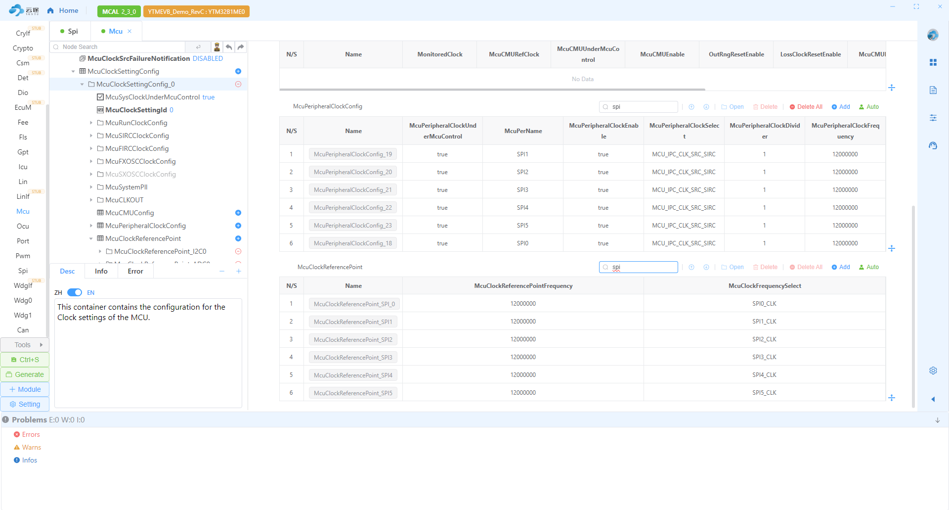

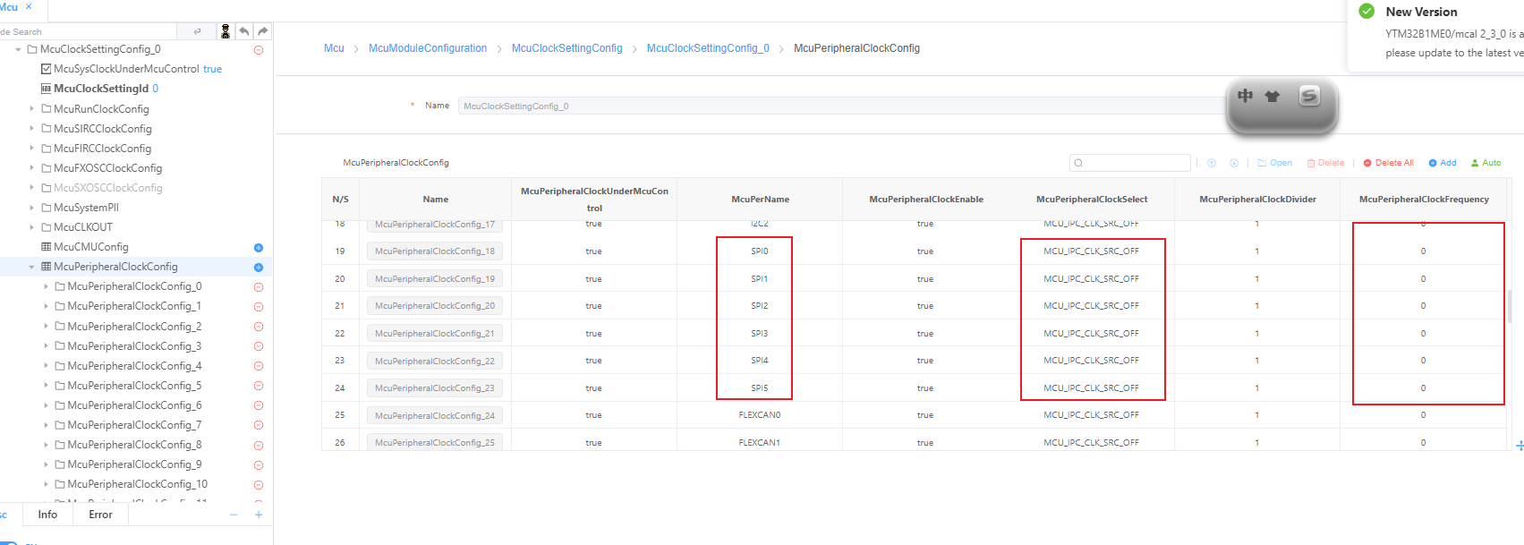

                                image.png把相应的SPI时钟打开
                                • zhaodong1Z 离线
                                  zhaodong1Z 离线
                                  zhaodong1
                                  #16
                                  image.png都是打开的

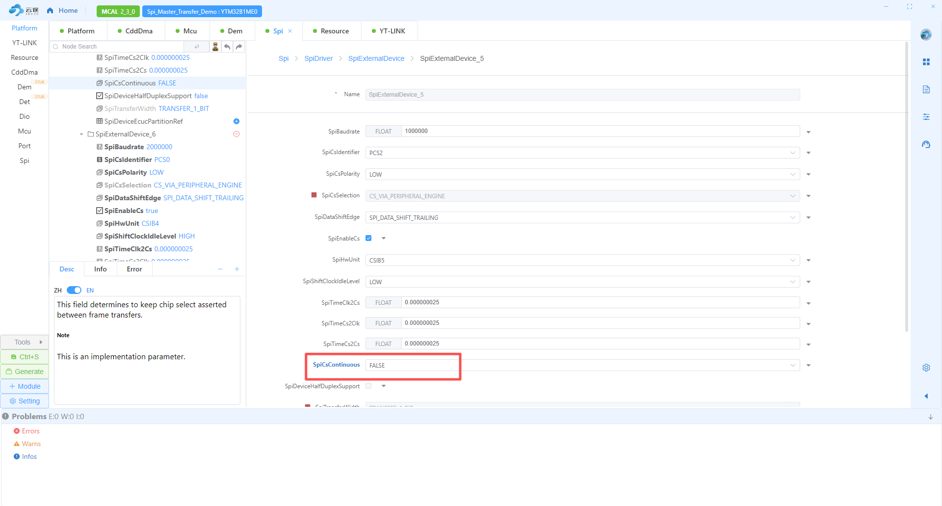

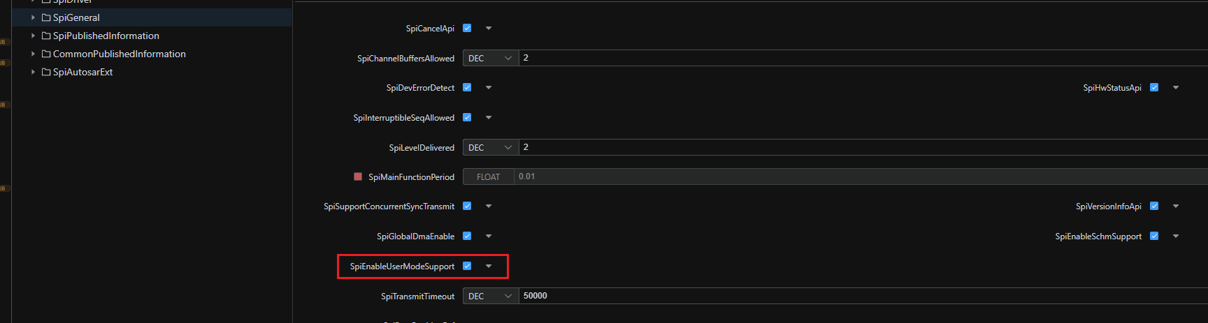

                                          image.png Spi的user mode没有打开
