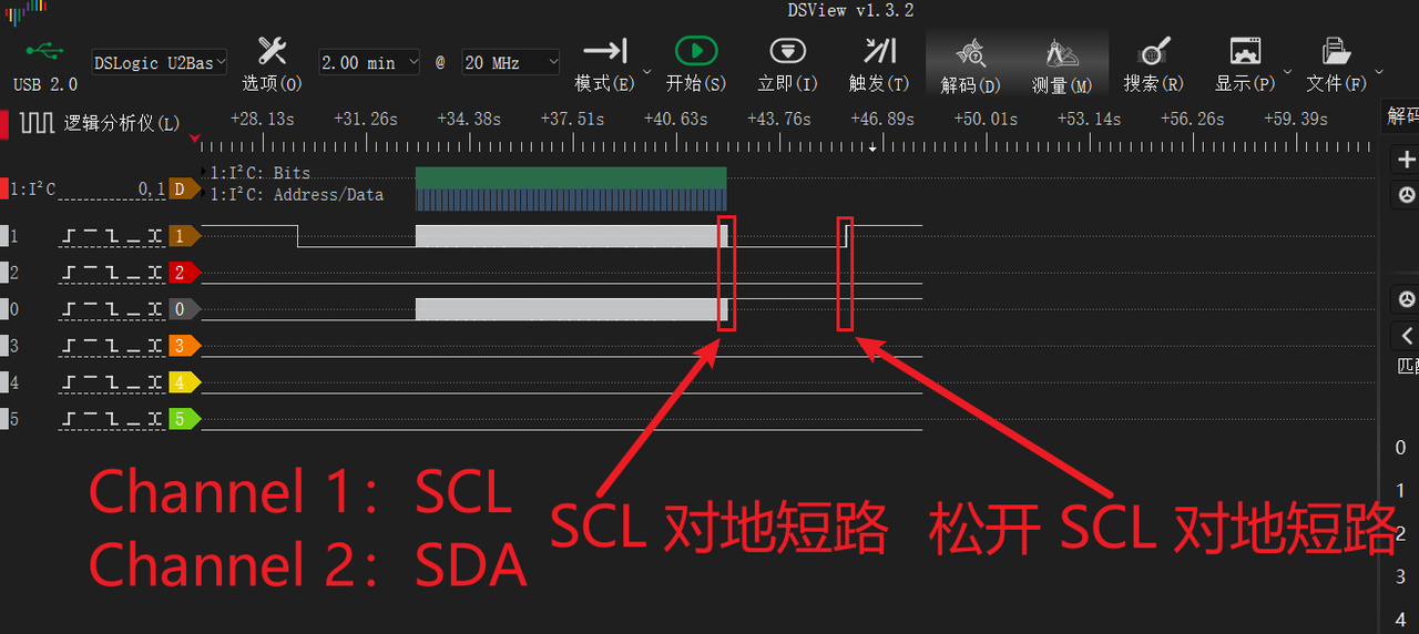

    1. 正常烧入 CddI2c_Master_Demo 到 MD14 EVB 板后,将 SCL 对地短路后进行测试。SCL 对地短路后 SCL 电平呈现常低,SDA 电平呈现常高,松开 SCL 对地短路后 SCL/SDA 电平均为常高,但 I2C 总线通讯失败

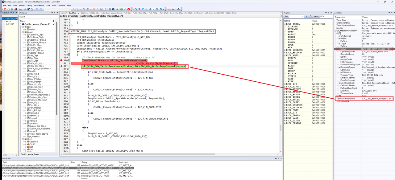

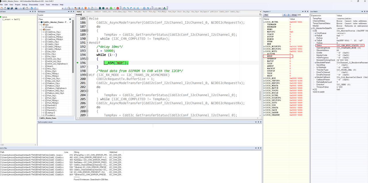

    1. 将 SCL 对地短路后 Debug 查看 I2C 寄存器,MSTS -> BUSY 位置 1,I2c_MasterHwStatePtr = I2C_CHN_BUSY_STATUS。
    1. I2C 发送 API CddI2c_SyncModeTransfer 函数里会判断 I2c 状态,此时 TempChannelStatus = I2C_CHN_ERROR_PRESENT 的情况下 API 是不会调用底层发送,所以 SCL 对地短路恢复后,I2C 总线通讯依旧无法恢复。

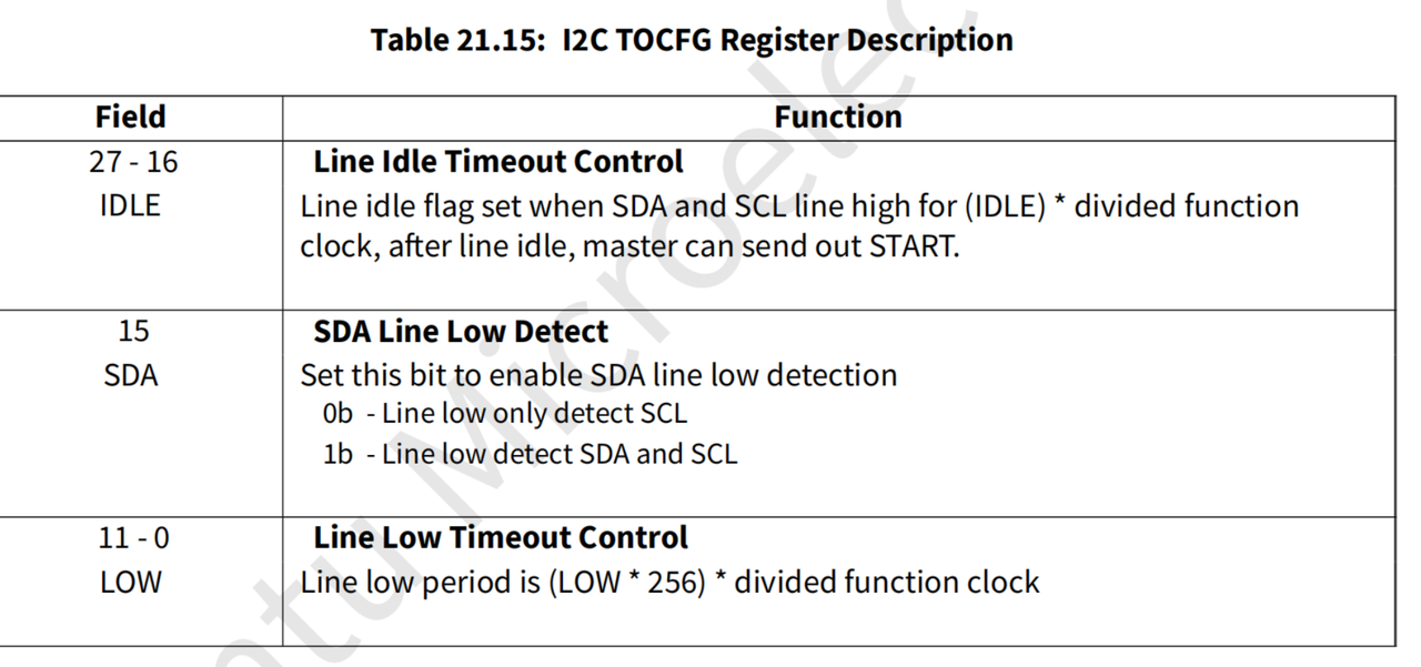

    1. 推测是 I2C TOCFG Register 对 SCL 和 SDA 的常低检测导致的 SCL 对地短路恢复后总线通讯失败。但 TOCFG -> SDA 位为 0 的时候只检测 SCL 低电平超时时间,TOCFG -> SCL 位为 1 的时候检测 SCL 和 SDA 低电平超时时间,因此 SCL 低电平超时检测是无法关闭的
    1. 在 I2C_Lld_MasterConfig 函数里将 I2C_Lld_MasterFeatureConfig 注释掉后,TOCFG -> SDA 位就不会被置 1,SDA 的低电平超时将不会被打开,此时使用逻辑分析仪抓取 I2C 设备的失联恢复的波形
    1. 将 SDA 对地短路后进行测试。SDA 对地短路后 SDA 电平呈现常低,SCL 电平呈现常高,松开 SDA 对地短路后 SCL/SDA 电平均为常高,但 I2C 总线通讯失败,此时 SDA 常低检测处于未打开的情况,所以可以排除低电平超时导致的 I2C 总线发送失败的推断

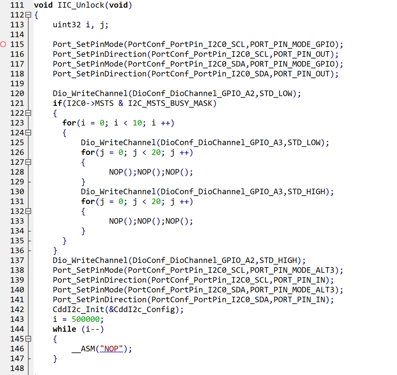

    1. 推测是总线死锁导致的 SCL 对地短路恢复后总线通讯失败。参考 SDK 总线死锁的解决方案“https://forum.ytmicro.com/topic/603/i2c%E6%80%BB%E7%BA%BF%E6%AD%BB%E9%94%81%E9%97%AE%E9%A2%98%E4%BB%8B%E7%BB%8D”
    1. 按照死锁的方式处理,SCL 对地短路恢复后,MCU 将 SCL配置为 GPIO,并输出 9 个 CLK 信号。实际测试也无法回复 I2C 总线通讯。

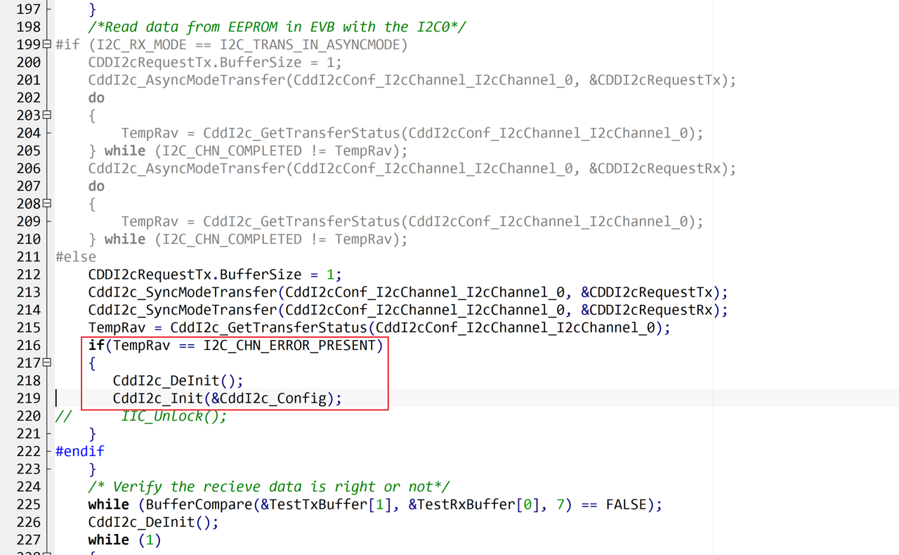

    1. 方案一:
    • 检测 I2C 状态为 I2C_CHN_ERROR_PRESENT 的情况下,先反初始化 I2C 后,再重新初始化 I2C 即可恢复
