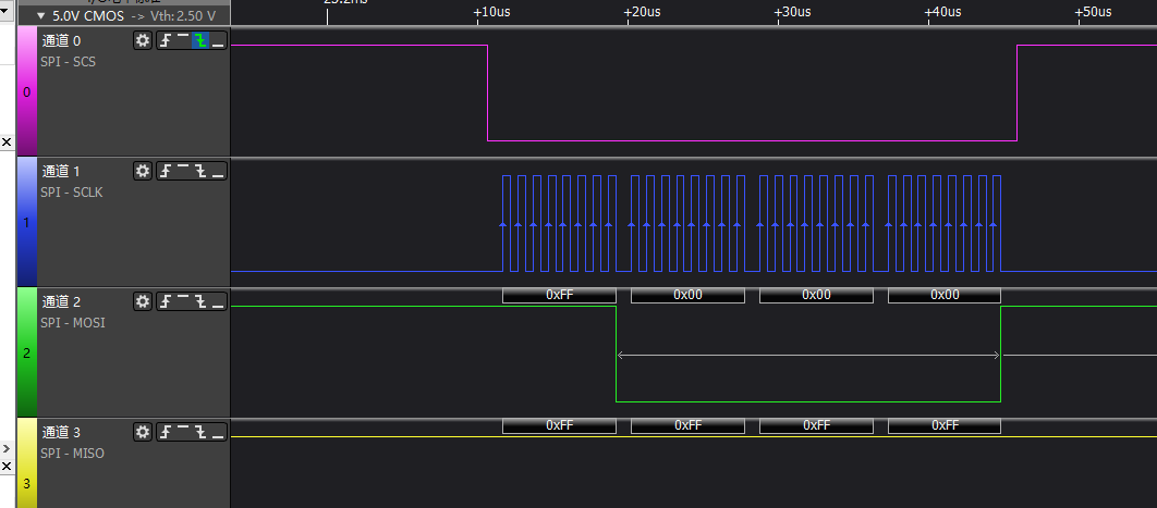

    一、背景:
    使用MCAL开发,版本为2.3.0
    目前SPI配置为一个Sequence里面有一个Job,一个Job里面有两个Channel
    调用顺序为先调用Spi_SetupEB再Spi_SyncTransmit
    二、问题点:

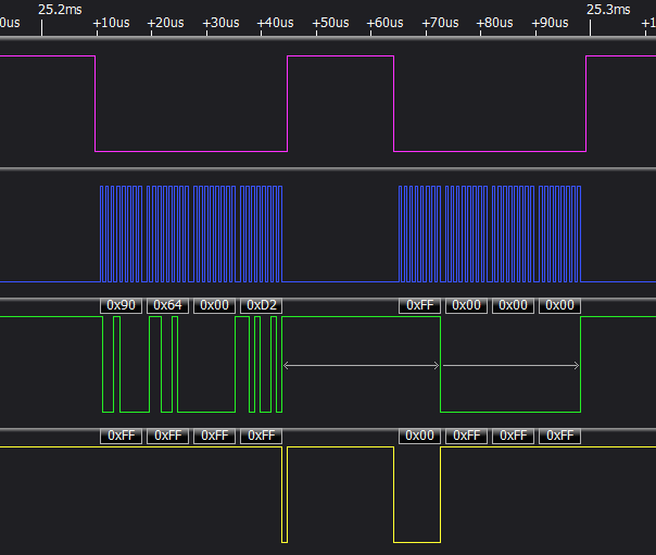

    ①一个Job下配置了两个Channel ,在发送的时候片选信号未持续拉低

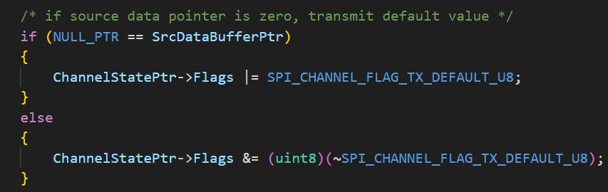

    ②SPI channel的默认值,只有第一个字节生效(发送数据指针为空),并且Channel实际是要发送8个字节
    针对上面两个问题,是YCT上哪些配置设置的不对导致的吗?该怎么修改或者有其他建议呀? 谢谢答疑

      问题1是驱动决定的,如果一定有这个需求可将两个channel合并长度,只用一个channel;问题2填充buffer需要自己定义,传递空指针时发送默认值。

        补充:Spi_SetupEB(SpiConf_SpiChannel_SpiChannel_0, NULL_PTR, &EbDecDataBuffers[0], 8);
        预期效果是发8个0xFF(默认值),现在只有第一个字节是0xFF,且只有4字节
