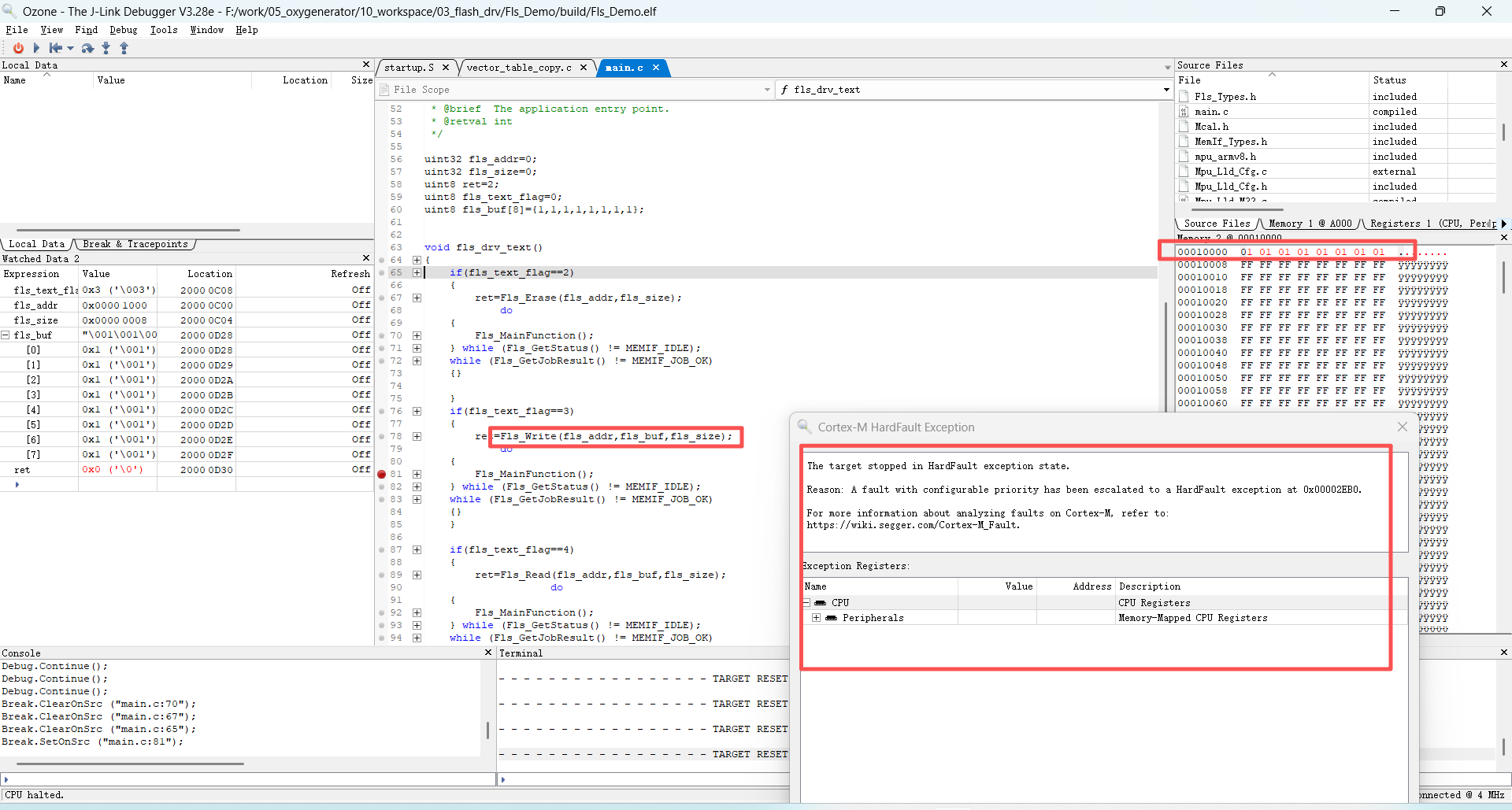

    在使用Fls_Erase和Fls_Write函数后,通过查看memory窗口可以看到擦写成功了,但是执行完函数后会报错,在位置0x10000会出现这种情况,在地址0xF0000就不会有,这两块地址都不在我程序定义的地址范围内,为什么会出现这种情况f5dd5ab0-07ab-45bd-9e33-a1b274350aff-image.png

      你需要确认一下Async模式是否配置正确,对于0x10000的地址,可能与你的代码处于同一个flash block,所以不能使能async模式。
