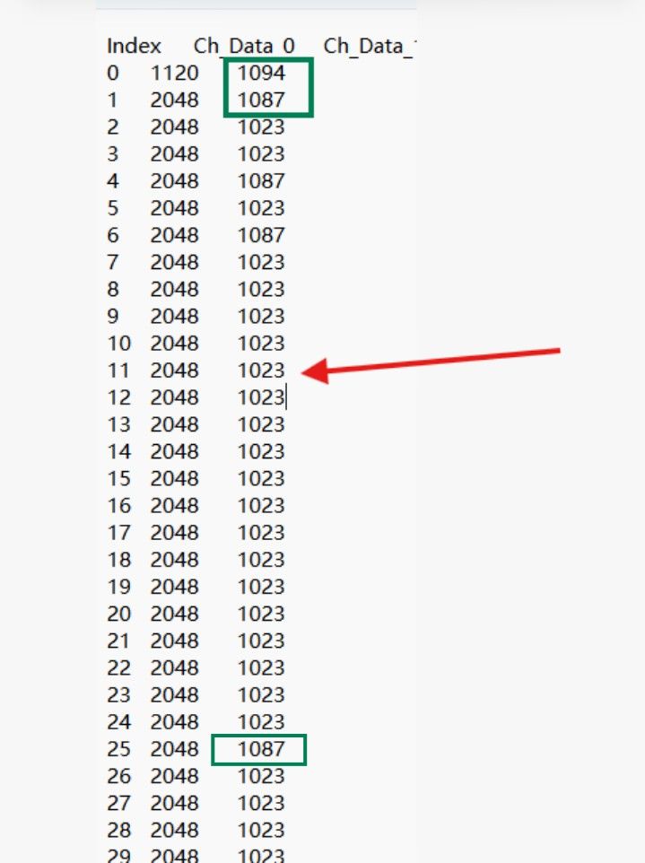

    YTM32B1L05, 上下电测试中,会随机的出现ADC输出值异常情况。
    故障出现后,不断电,故障会一直保持,断电再上电故障消失。
    debug获取DMA目标地址数据发现,出现大量连续的 2048/1023 数值。中间掺杂几个正常的数据。

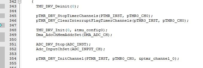

    基本配置
    ADC模块配置

    pTMR 配置
    const ptmr_user_channel_config_t ptmr_channel_0={
    .periodUnits=pTMR_PERIOD_UNITS_COUNTS,
    .period=625,
    .chainChannel=false,
    .isInterruptEnabled=false,
    时钟频率
    内核&DMA 48M
    ADC = 16M
    pTMR = 8M

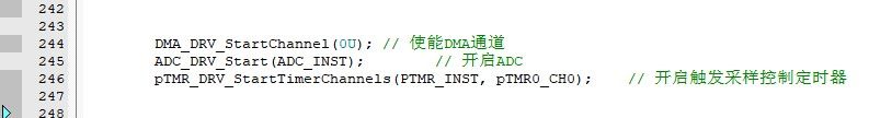

    ADC链路配置
    ADC链路启动
    风生水起风
    风生水起
    yuewuY
    yuewu
