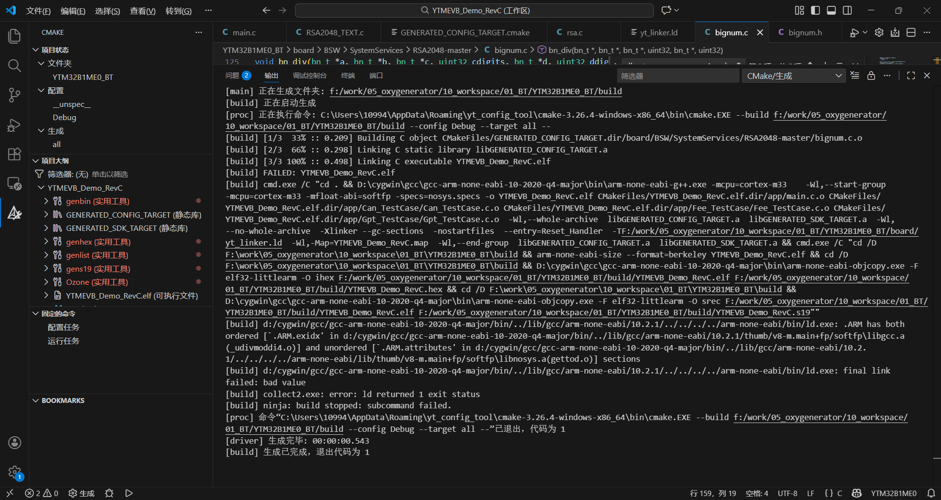

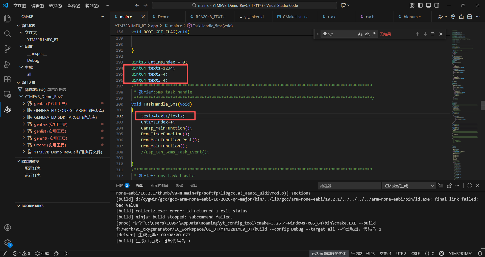

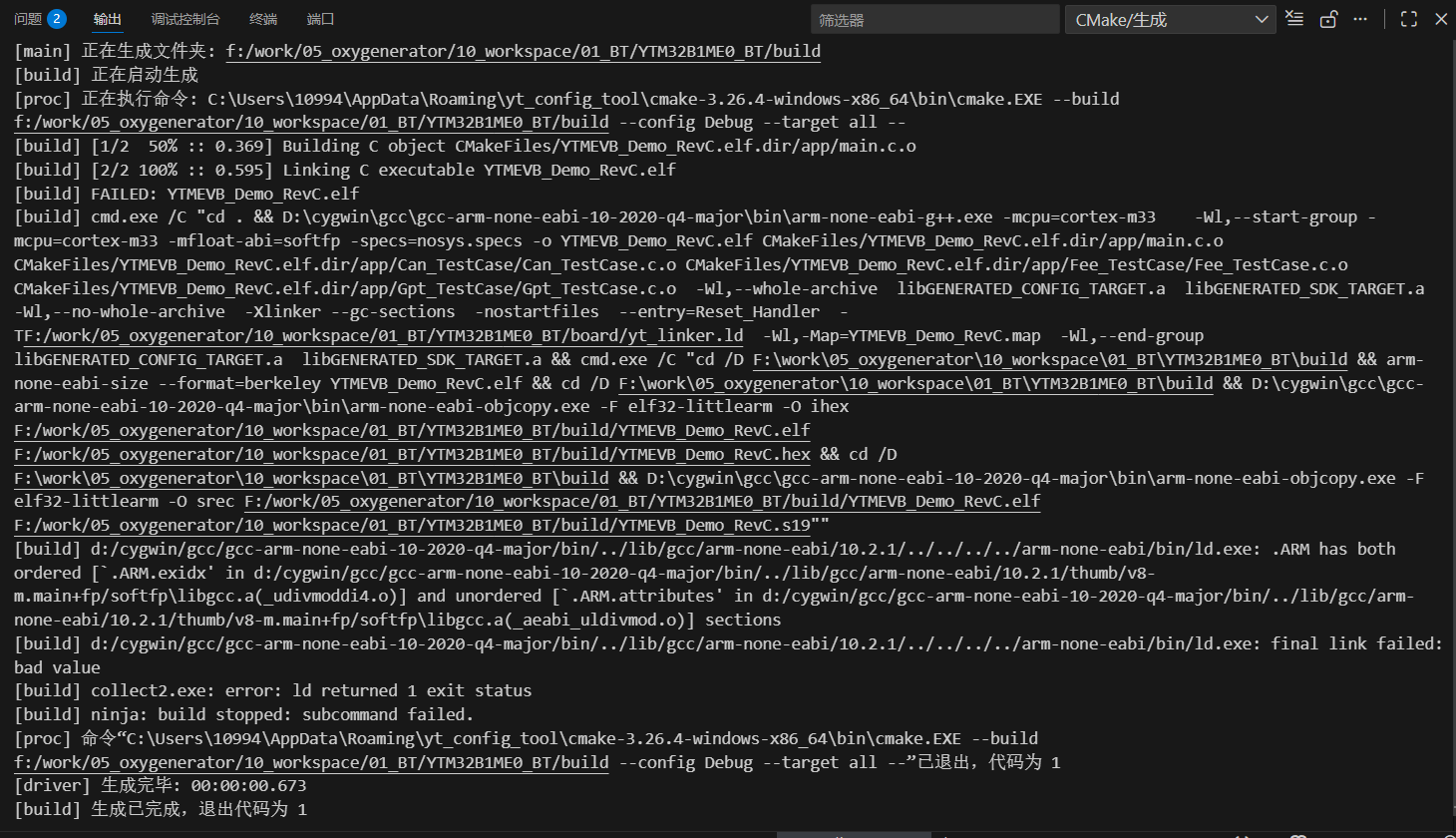

    10df96fe-f7c1-41d7-9c1d-8789e3873e8e-image.png ruru'tru'tu如图所示进行uint64的数据除法运算时,编译会报错报错信息如下,这个问题怎么解决呢14f24e0a-2142-4c9a-97de-63a150ba17d3-image.png

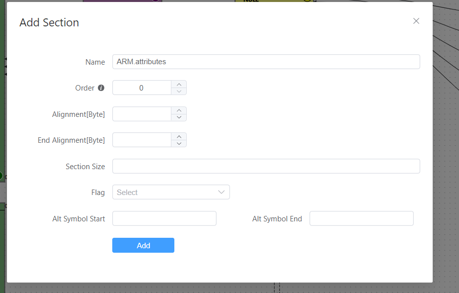

      可以把YT-LINK里的arm secion删了,增加两个新的section,分别为 ARM.exidx 和 ARM.attributes
      • zhaodong1Z 离线
        zhaodong1Z 离线
        zhaodong1
        you'pe
        image.png有配置参数要求吗?

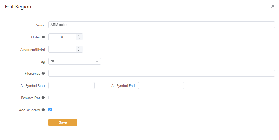

          说错了,region。

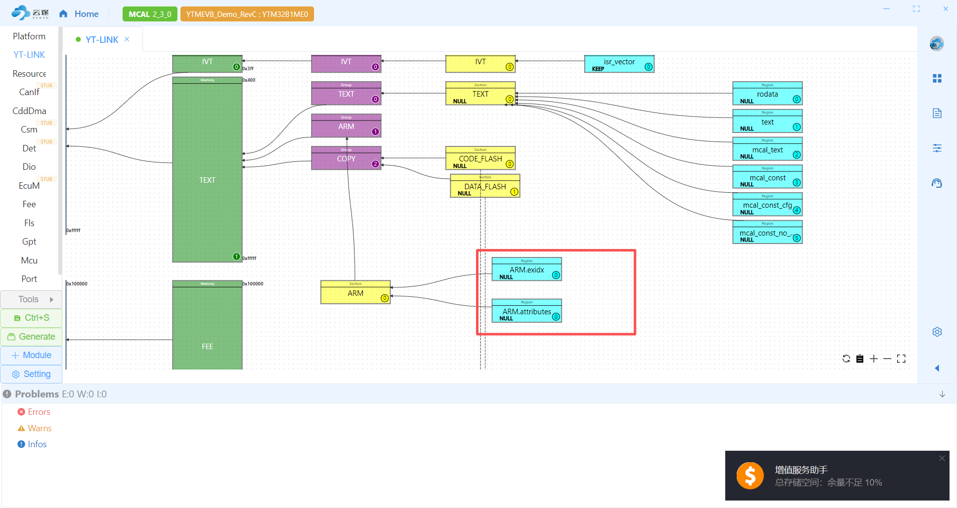

            image.png我配置加上后还是有相同的报错
