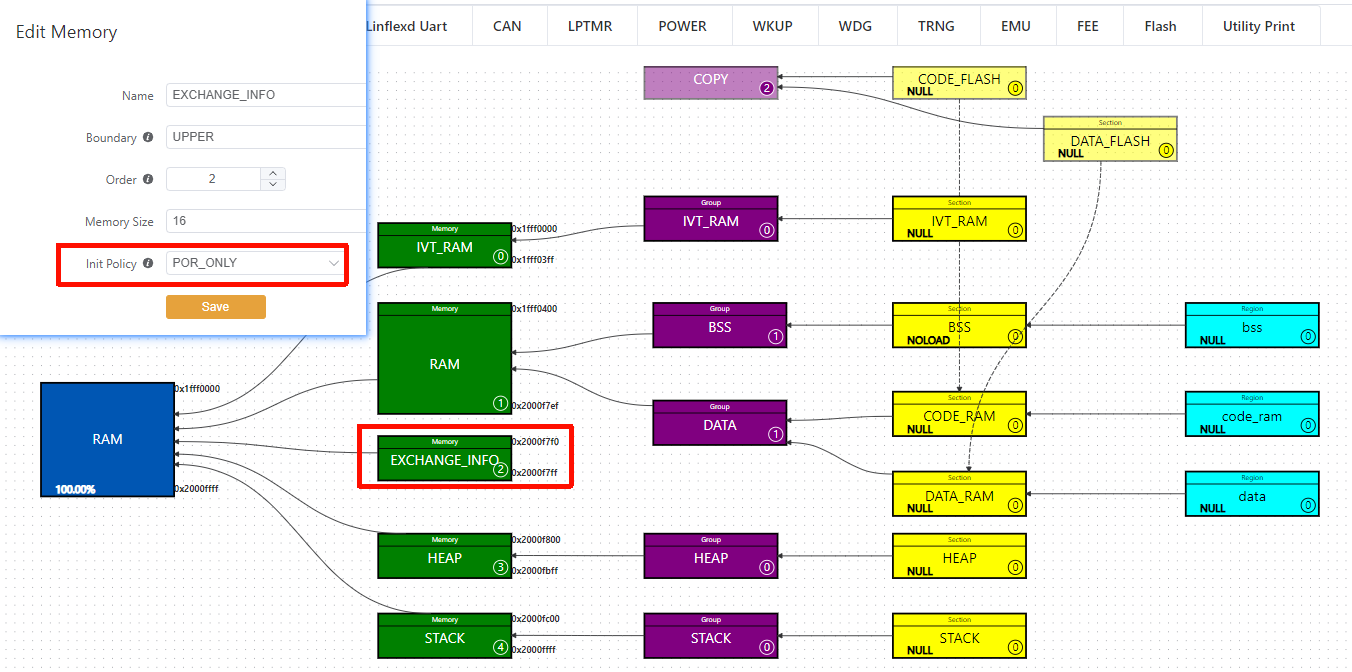

    RAM中有一段地址设置为了只在Power on 的时候初始化。现在当APP进入PowerDown模式休眠后再次唤醒复位进入Boot后这一段区域未初始化进入hardfault。现在Boot已经不能修改了,请问还有其他方法可以解决这个问题吗。有唤醒中断吗
      普通的 RAM 在 Power Down 模式唤醒后会丢失,你设不设置这个 POR Only 没啥用,但每款芯片都有一段专门的 Retention RAM,可以保证在Power Down 模式唤醒后会不丢失
