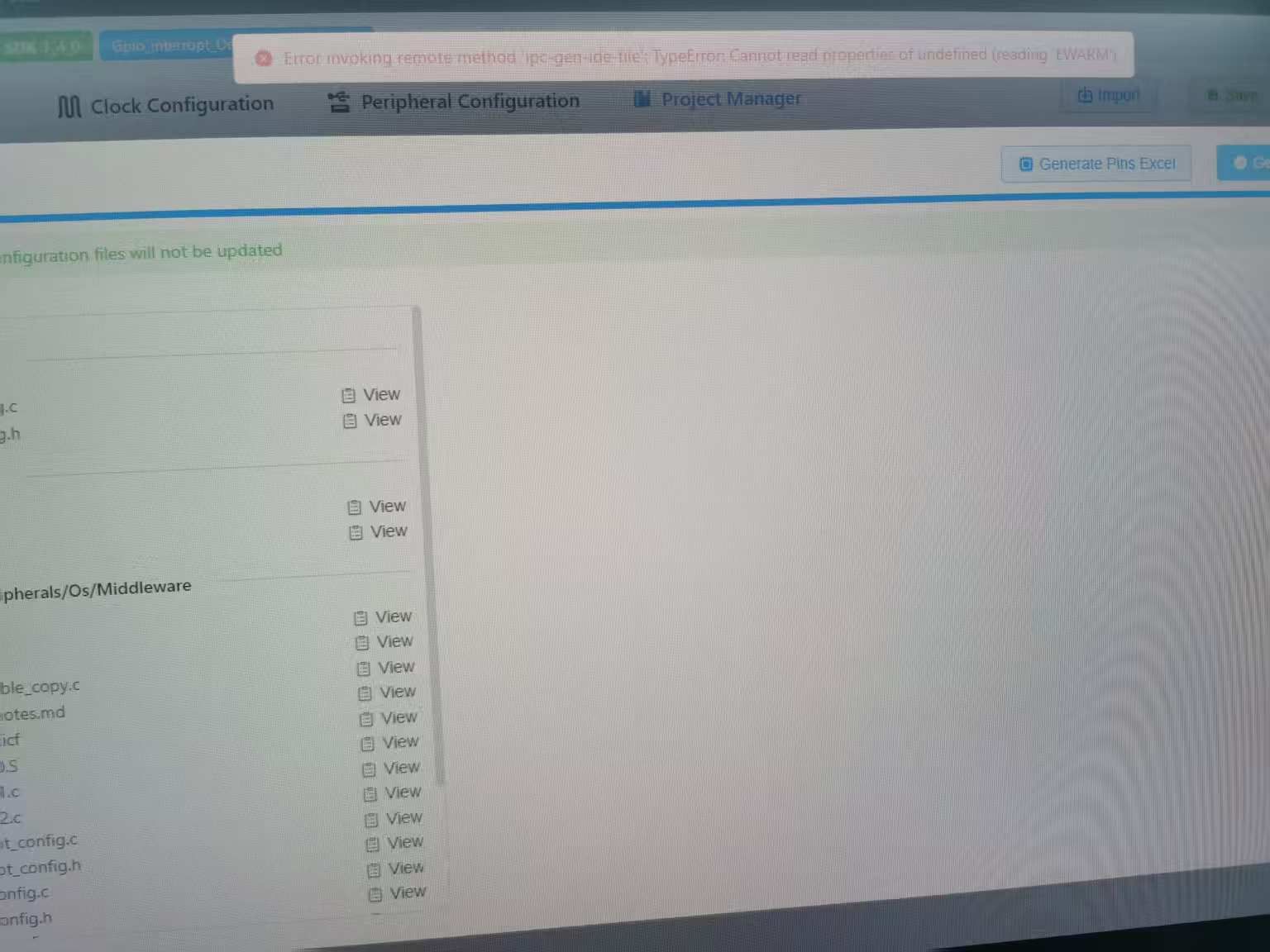

    各位大佬,YTC生成工程会报这个错误Error mvpking remote method
    Ipc-gen-ide-tie' Typefrron Cannot tead properties of undefined (reading EWARM),这个要怎么解决

      这个应该是YCT转移的时候有些东西丢了,重新安装后就可以了

        看起来像是找不到IAR路径,可能你是自定义的安装路径,工具找不到对应路径,加下环境变量试试

          看一下是不是生成的 IAR 工程没有保存,先保存一下 IAR 工程,再用 YCT 重新生成一下应该就可以了
