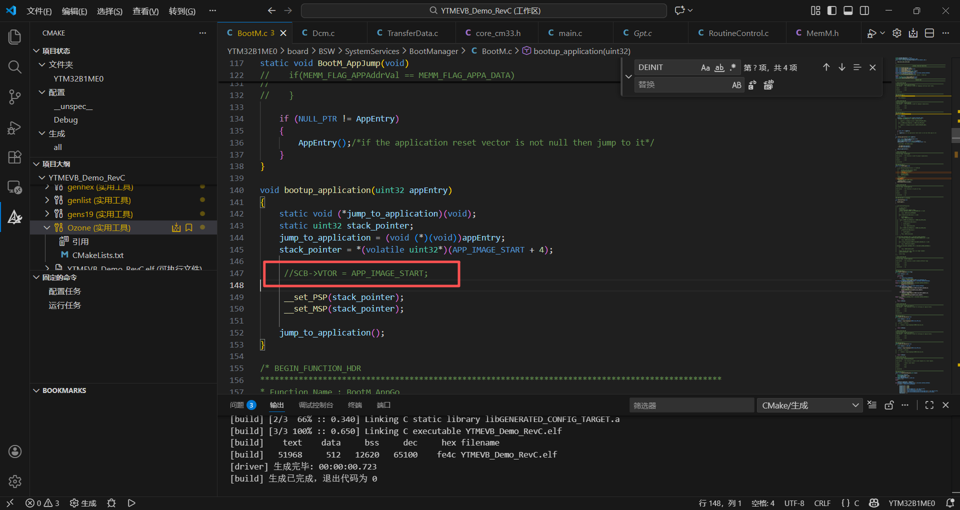

    30dea35d-13f6-4bdf-b30e-d52dd5627fc5-image.png 我在参考BTdemo工程使用跳转APP的函数时,图示位置执行会报错,通过demo工程确认APP工程可以正常跳转没有问题,我自己的BT工程使用这个函数时无法正常运行,这个函数bootup_application
    调用有什么依赖吗

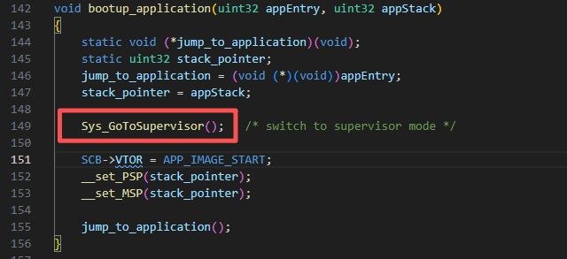

      这是mcal使能了user模式,需要在操作SCB寄存器的时候先进入特权模式:

          通过你们的demo工程已经确认APP可以正常跳转并且运行,只是我自己的BT工程的跳转函数执行上述框起来那一行会报错,导致跳转失败

              qinzhao ok,问题已解决,感谢支持
