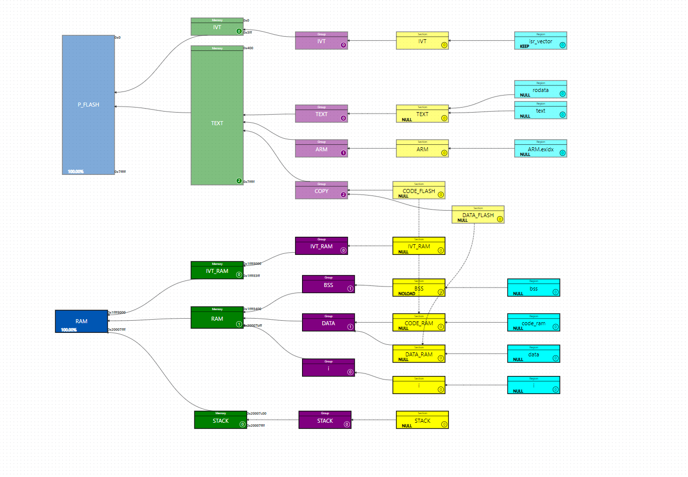

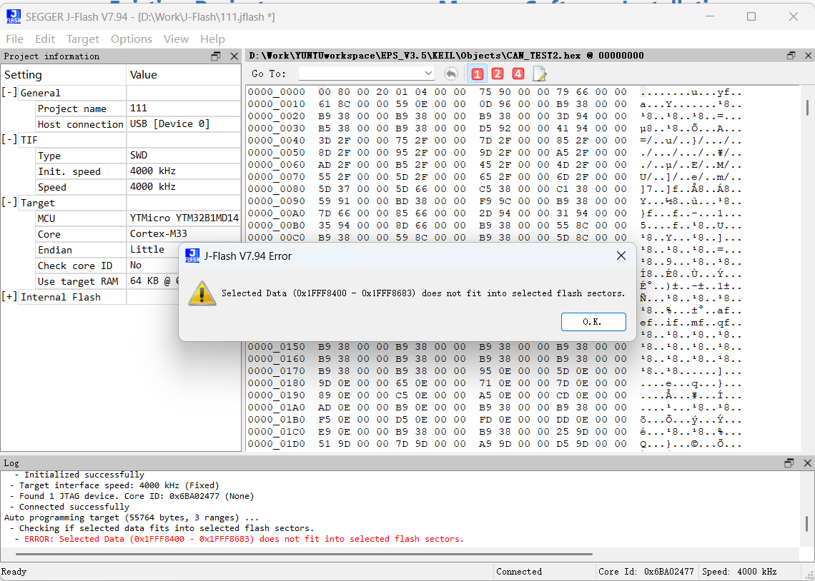

  4. YTM32B1MD1系列 烧写程序时 Flash 中的初始化值” 和 “RAM 中的运行时数据”,导致生成的 Hex 文件包含 RAM 地址(0x1fff8400),进而触发 J-Flash 烧录错误,这种应该怎么解决,需要更改脚本文件吗?
