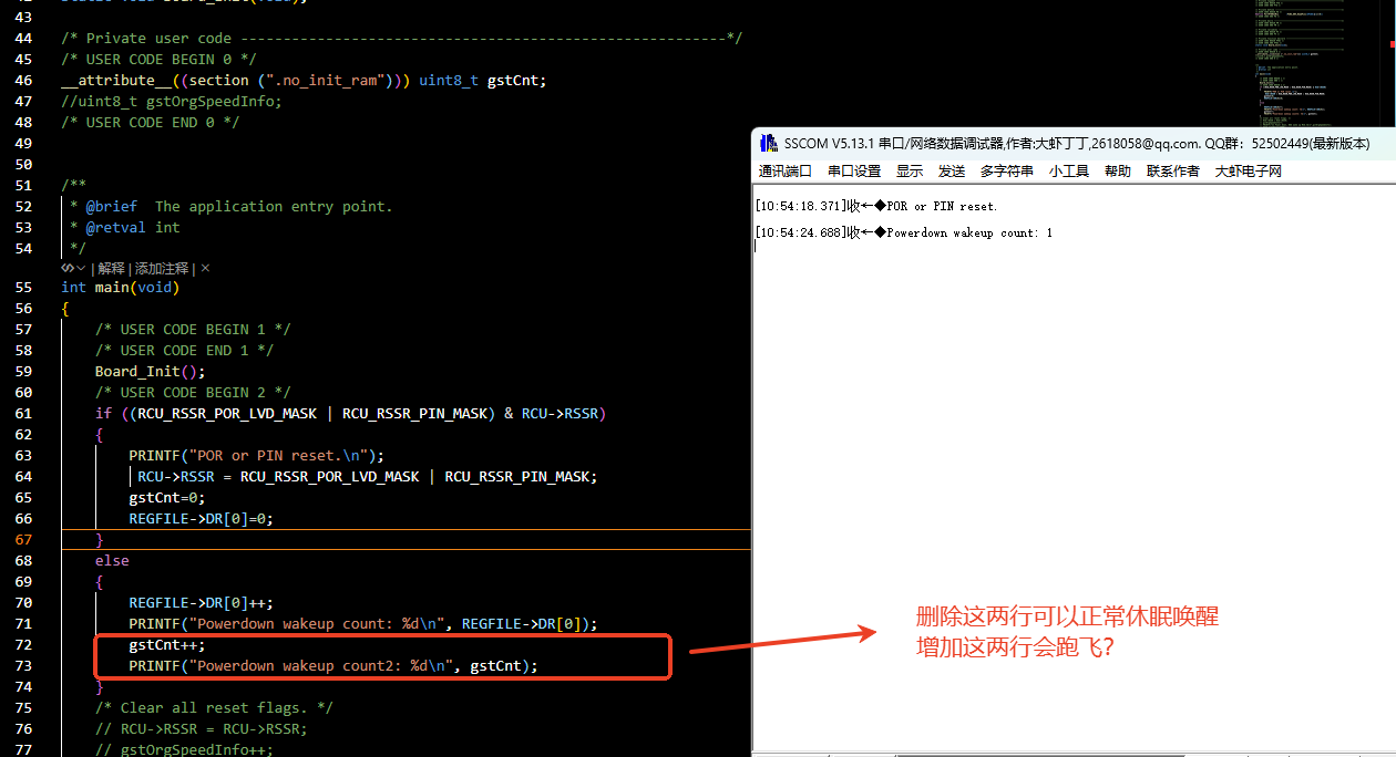

    芯片:ME05 64pin芯片
    SDK:1.4.0
    休眠:powerdown,wup唤醒
    描述:powerdown休眠唤醒时对POR ONLY数据进行赋值会跑飞
    工程附件:project.yct
    之前用ME0 144pin,sdk1.3.1,standby模式POR ONLY变量是可以正常计数的
    没有找到retention ram的定义,有没有相关文档介绍?

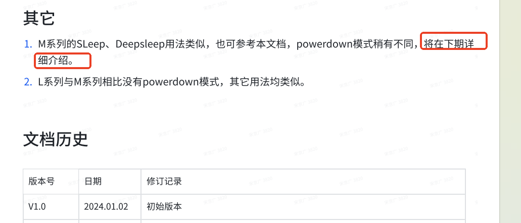

    • WRW 离线
      WRW 离线
      WR YunTu
      MD14_PowerDown_Retention_ram.pdf
