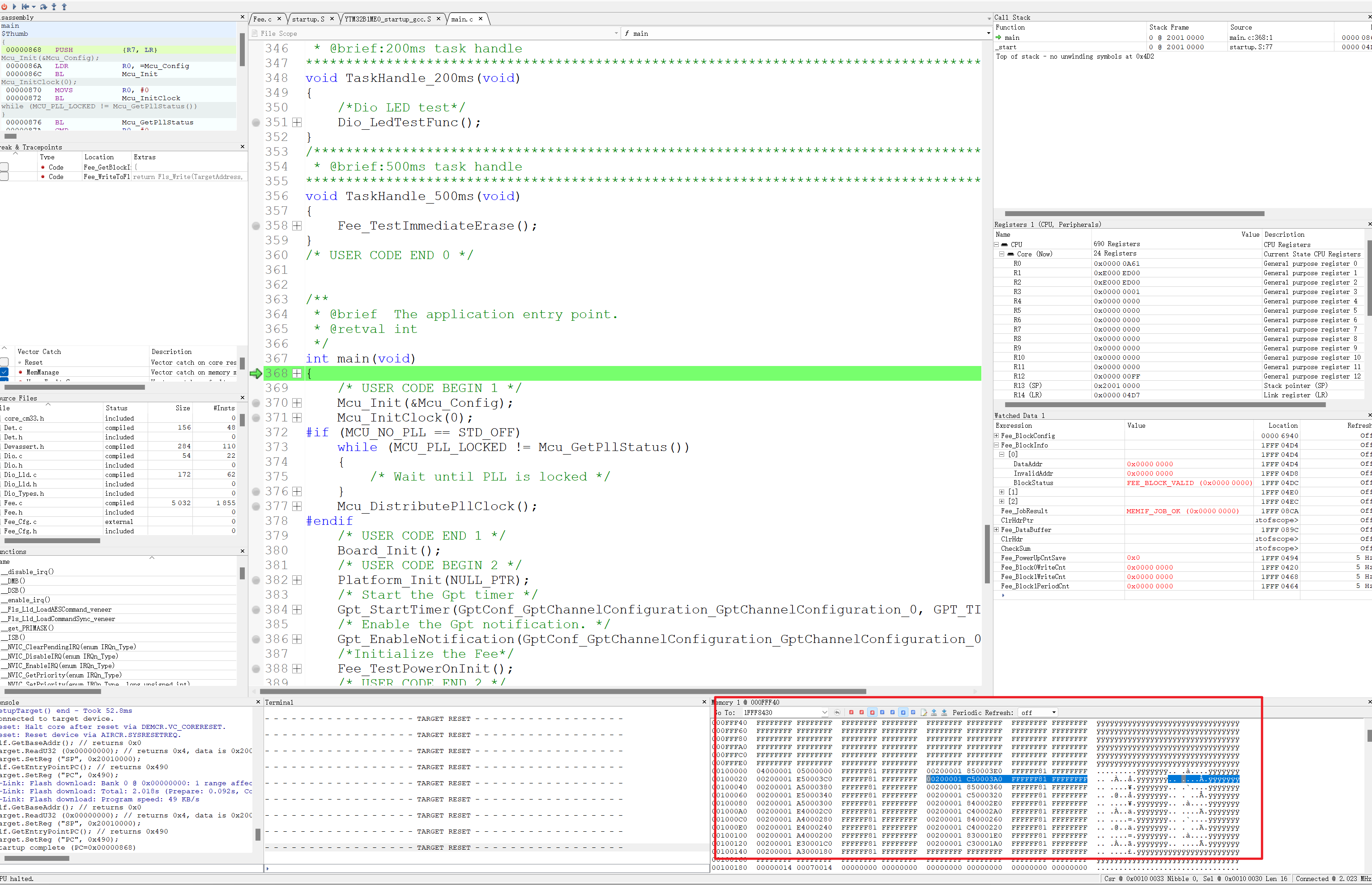

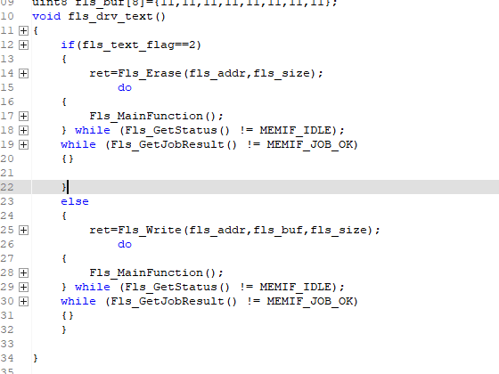

    我在使用fls擦除时,调用Fls_Erase可以返回OK,随后执行 do
    Fls_MainFunction();
    } while (Fls_GetStatus() != MEMIF_IDLE);
    while (Fls_GetJobResult() != MEMIF_JOB_OK)后,板子一直触发硬件故障是什么原因045dd25c-9be7-447a-818c-c39d8a7ef4d4-image.png

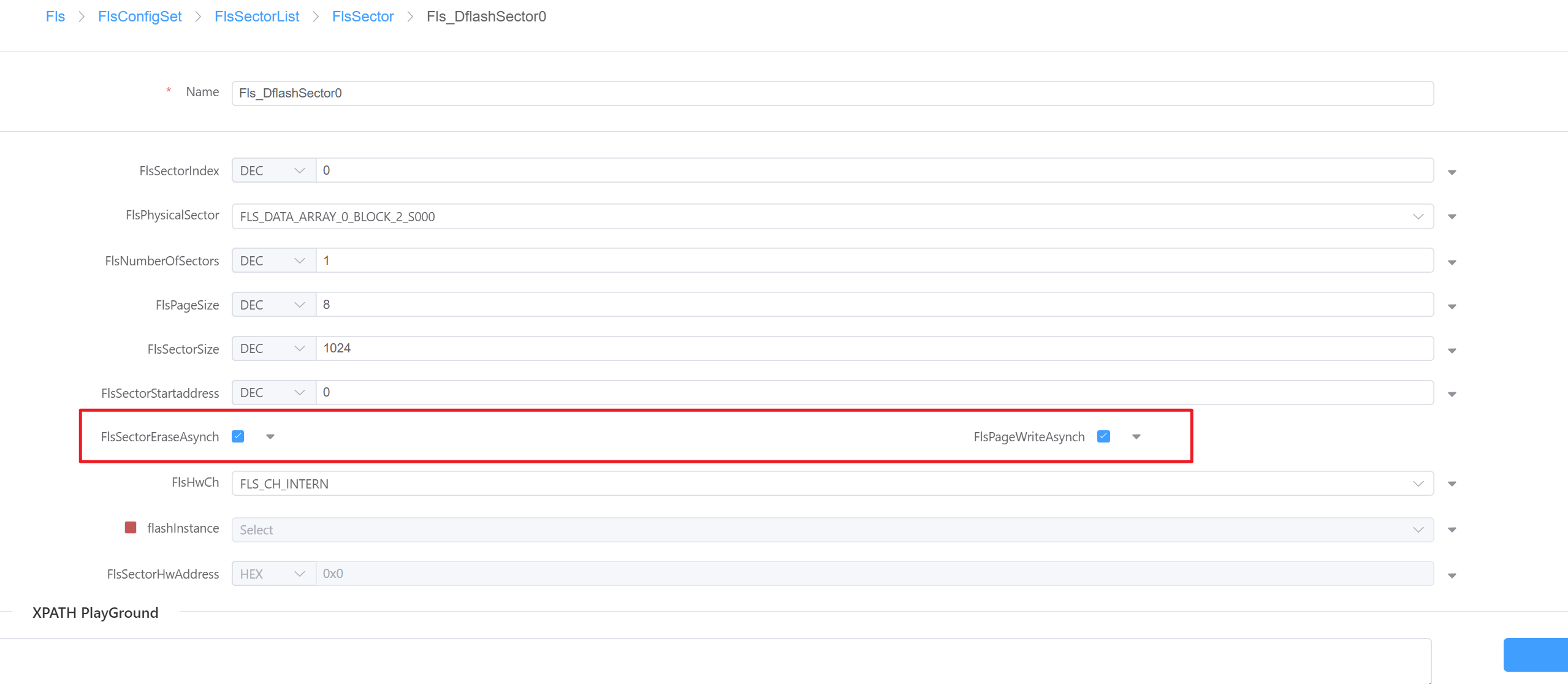

      1.请确认同步/异步模式配置是否正确,Fls同一个block不支持RWW,例如你的代码在PFLASH0,那么对于PFLASH0中的所有sector都不能采用Async模式,仅对PFLASH1,DFLASH可以采用Async模式。

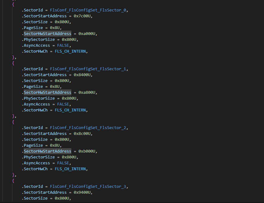

        image.png上述为我配置的pflash的sector,我的Fls_Erase传参为0x7c00,0x2000,debuge状态一直会触发硬件故障

          1.执行Fls擦除或写入操作时,请关闭如下所示的Memory窗口,或者将Memory窗口中的地址段调整到RAM区域
          2.请确认一下,0x7c00~0x9c00位置是否有代码存在。

            Memory窗口窗口已关闭,我在BT过程中需要擦除APP地址内容,理论上第一次使用BT刷写时这个位置是有可能没有代码的,我理解擦除功能不需要判断擦除位置是否有代码吧,,,我刚刚测试了一下调用擦写在我上述传入的参数会导致硬件故障,调用Fls_Write会一直卡在while (Fls_GetJobResult() != MEMIF_JOB_OK),现在我要使用的两个擦写函数在测试的task里一直无法通过,这个有可能是什么原因呢,或者哪里能看到错误信息可以帮助我排查一下故障原因

                我发现我的擦除地址覆盖到我工程本身地址了,我再修改一下试一下,,还是不行的话下午麻烦您指导一下
