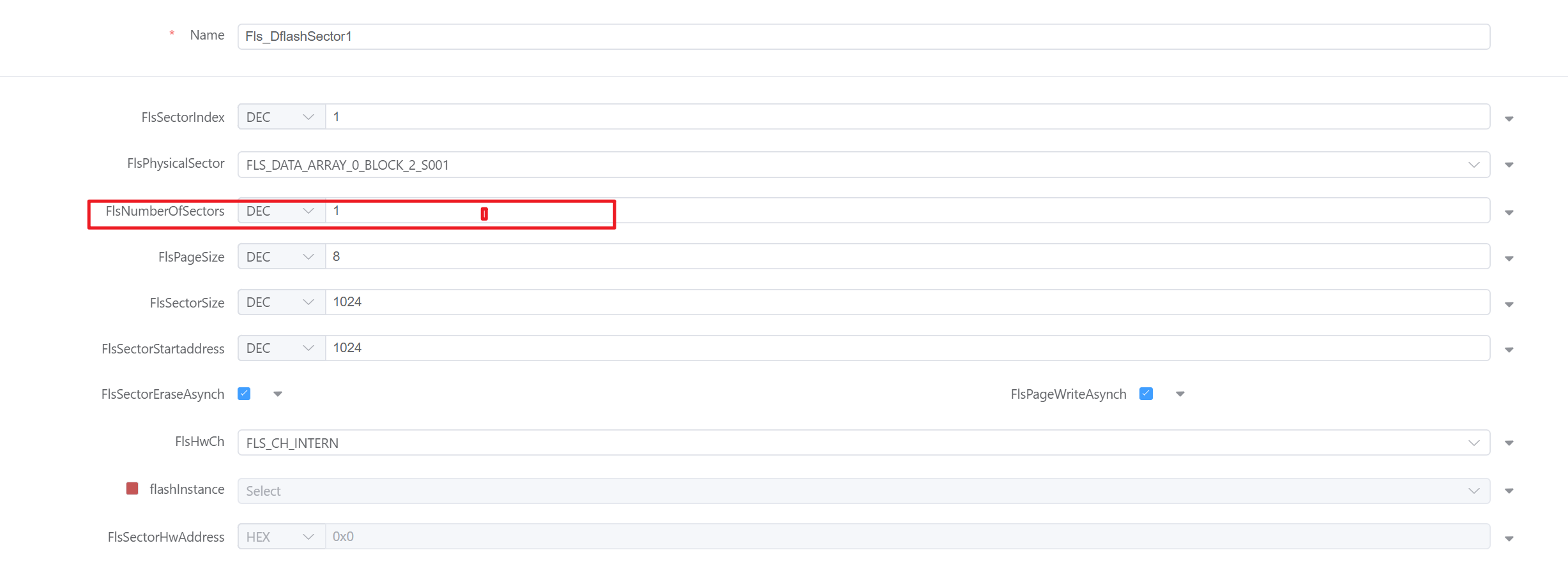

          你可以通过一个虚拟的sector映射多个物理的sector的方式进行配置,如下图所示,将图中的FlsNumberOfSectors根据你的需求配置数量

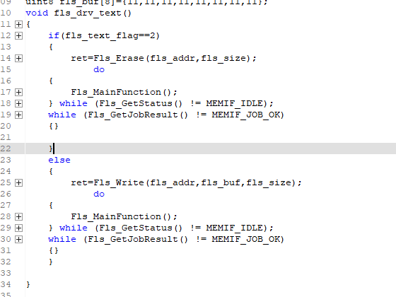

            image.png我调用擦写函数可以返回OK,但是进入到mainfunction后一直触发硬件故障时什么原因
