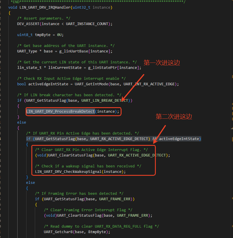

    为啥我通过上位机发送一条LIN报文,只触发了2次LIN_UART_DRV_IRQHandler中断,第一次触发了BREAK检测中断:if (UART_GetStatusFlag(base, UART_LIN_BREAK_DETECT)),第二次触发了边沿检测中断:if (UART_GetStatusFlag(base, UART_RX_ACTIVE_EDGE_DETECT) && activeEdgeIntState)。
    按理说,第二次应该0x55同步码接收完成再触发中断吧?是我哪里没配置好吗

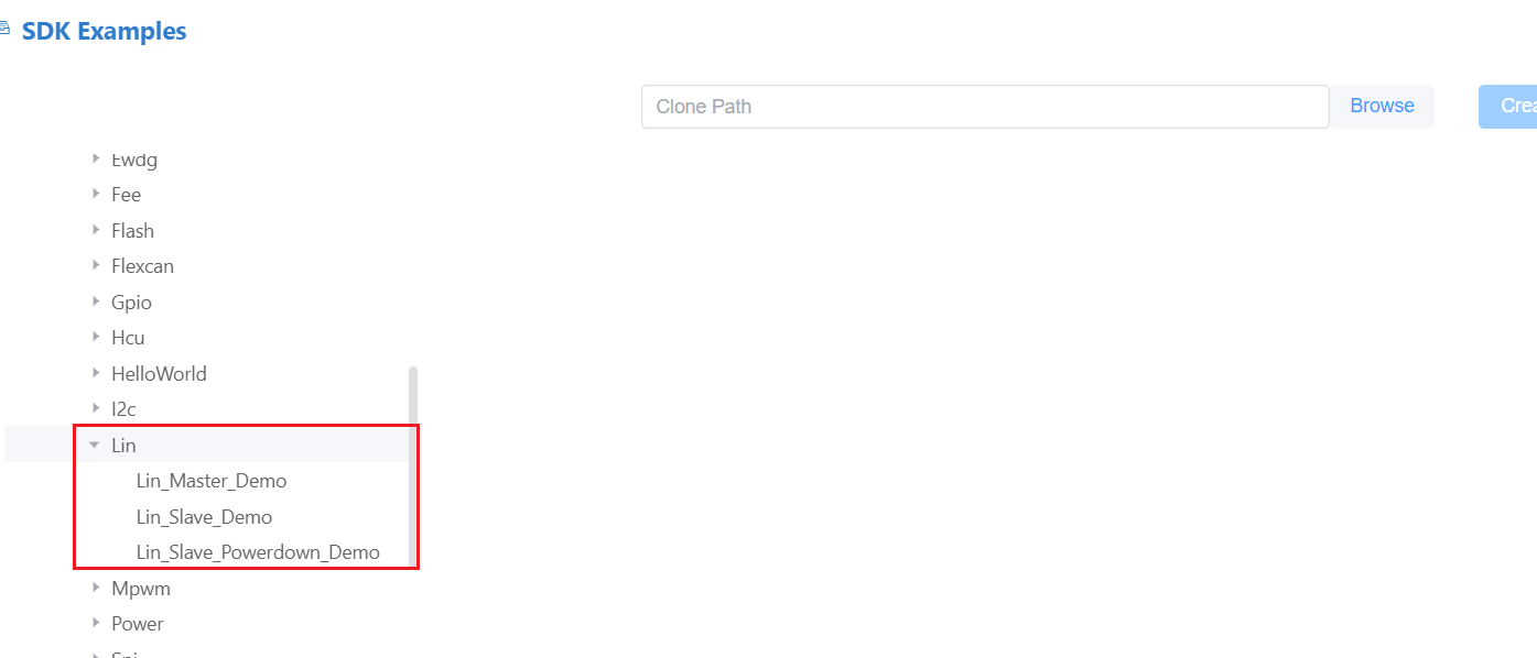

        20ed30a0-8b52-4b20-b61e-46f767746744-image.png YCT 上有 Demo 可以参考

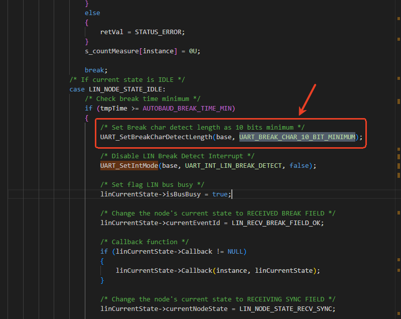

          82E0E1E6-B92C-4ae4-9EF5-F75DCB85DEFB.pngSDK默认的BREAK长度是10bit,有地方可以更改为13bit吗?我看我们功能规范要求的是13bit

            我需要禁用UART_RX_ACTIVE_EDGE_DETECT边沿中断吗?为什么我发送LIN报文会触发边沿中断?

              feiniu002 demo里的代码不用修改,不用手动关闭,这个中断是检测LIN唤醒使用的

                HAIYANG 在 YTM32B1MC03的UART Lin如何使用 中说:
                一条报文进两次中断是对的吗

                  caihang 当然不对,一般是接收到最后一个字节,会产生“接收完成中断”;或者有的单片机是每个字节都会产生中断。我在使用YTM32B1MD14调制LIN通信时,在收到ID号后中断,然后再收到两个字节又中断一次,使用IO变化监测,也是EDGE 中断!!!现在都还没有解决!
