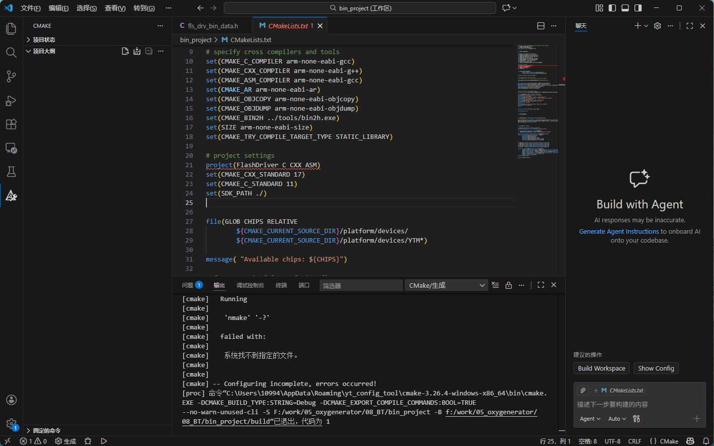

    回复: YTM32MC03 有没有ram flashdriver的案例,做boot用的60f1a381-63af-468b-91b0-6ecd6f44f91e-image.png 我用VScode打开flash driver bin后,安装了cmake,无法选择对应芯片编译是什么原因

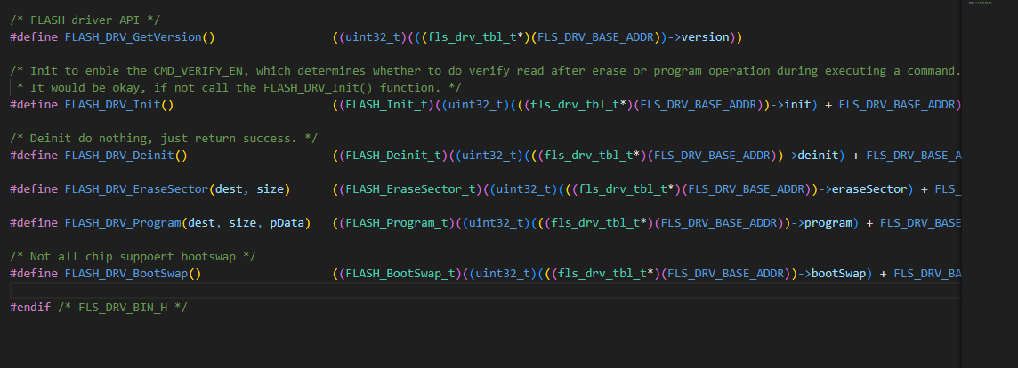

          image.png这几个函数的实现,以及需要的驱动文件怎么获取
          D 1 条回复 最后回复
          • yt0503Y 离线
            yt0503Y 离线
            yt0503 YunTu

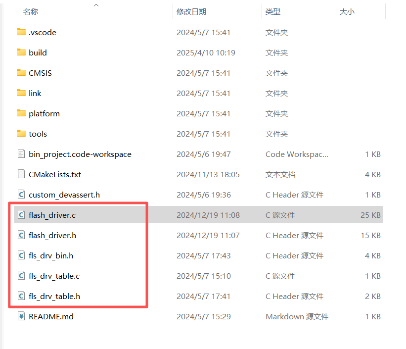

            flash driver bin文件夹里有flash driver驱动源码。28db6811-5752-492d-8758-f9139e595767-image.png flash_driver_bin_20250410.zip

              zhaodong1 那可以直接在SDK驱动里移植就行了

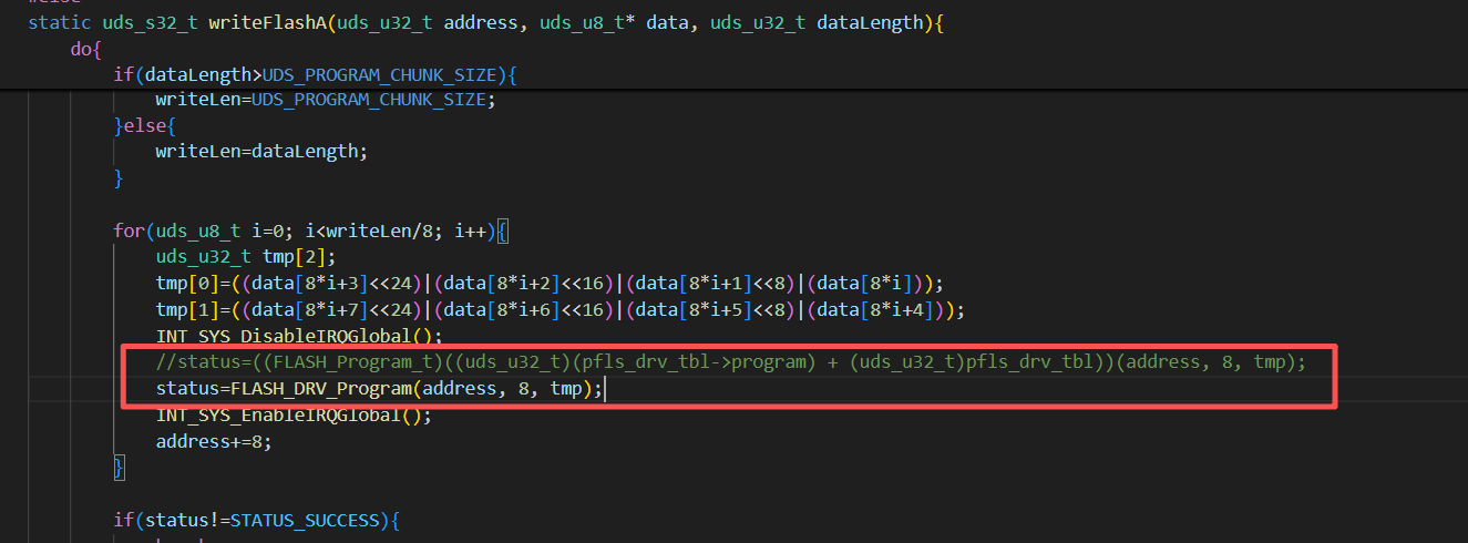

                BT工程中如果使用flsdrv的擦写函数可以正常使用,,我移植了上述的fls_drv.c,fls_drv.h之后,,在她原本从地址调用擦写函数,改成直接调用函数无法使用,,,这个是什么原因,麻烦帮忙解答一下
