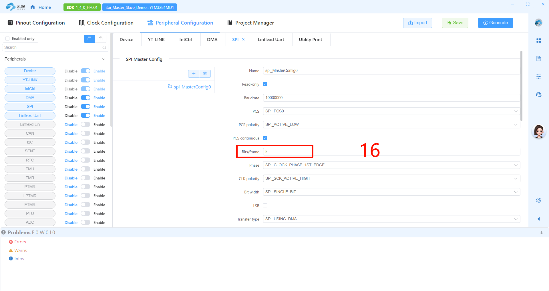

    关于SPI数据配置由8位改为16位后,比如读取0x1e的地址,是直接SPI_DRV_MasterTransfer(INST_SPI_C, txbuff, elmos_Buf, 2)发送吗。其中
    uint8_t txbuff[32] = {0x1c,0x00}; static uint8_t elmos_Buf[SPI_TRANS_LENGTH] = { 0 }; 然后移位拼接吗

      数组顺序需要调换。如果长度设置成8位,spi发送会先发0x1c,在发送0x00,设置成16位,会先发送0x00再发送0x1c,接收同样
      • D 在线
        D 在线
        按照您的描述应该是要改Frame Size为16

                      把线接出来,解析波形看一下啊,长度不一样读出来的值顺序不一样,例如从机spi发送到主机的顺序是0x80、0x81,长度为8主机读出来值的顺序就是0x80、0x81,长度是16位,读出来的顺序就是0x81、0x80
