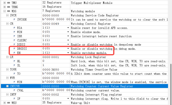

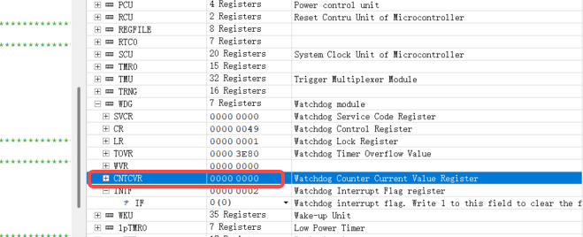

    看门狗使能开启,采用的是手动喂狗,未开启Gpt 模块
    WDG0 在没有主动喂狗的情况下,CNTCVR计数一直没有加,然后超时也没有复位,有可能是什么原因

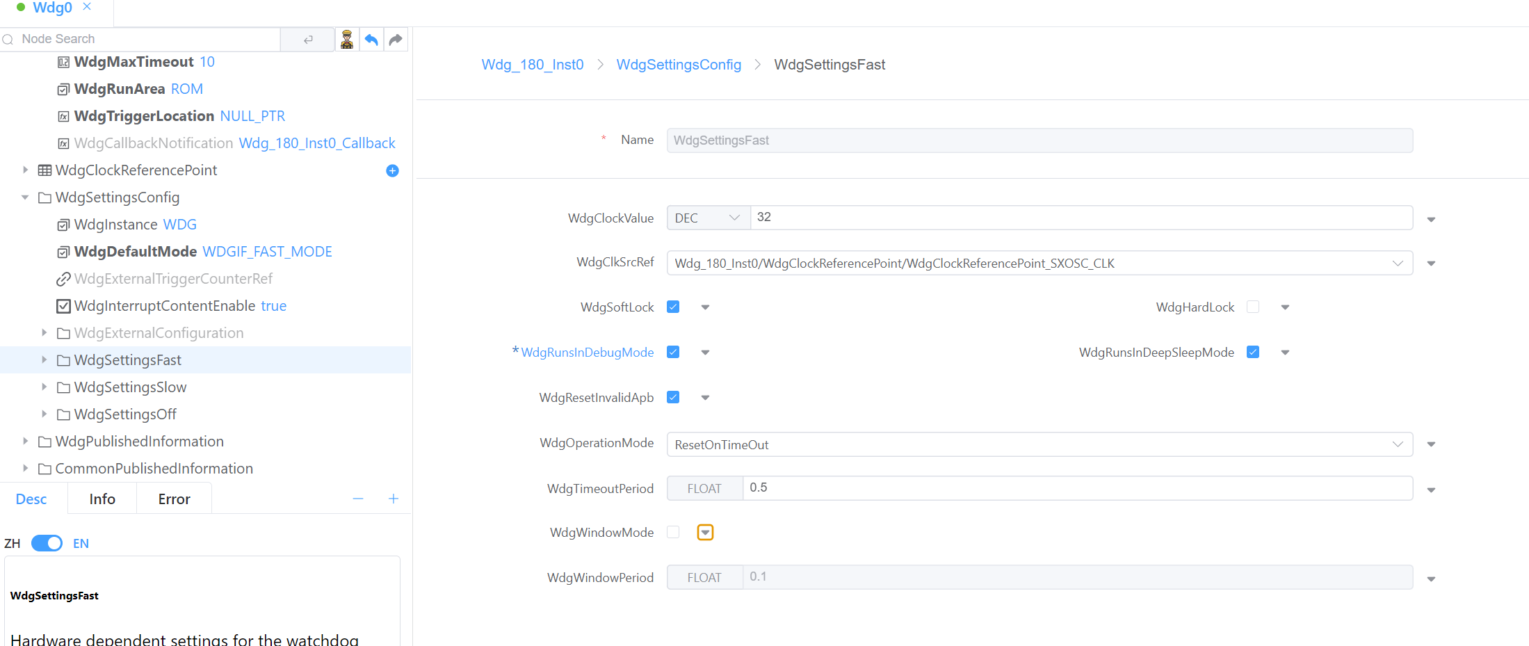

      CLKSRC 配置1 选择的模块时钟是SXOSC,外部没有慢速晶振的话,WDG模块是没有运行的,改为SIRC试一下
      • wangyuepanW 离线
        wangyuepanW 离线
        wangyuepan
        使用fast_mode,配置如上
        • xianghanX 离线
          xianghanX 离线
          xianghan YunTu
          • wangyuepanW 离线
            wangyuepanW 离线
            wangyuepan
            功能正常了,感谢
