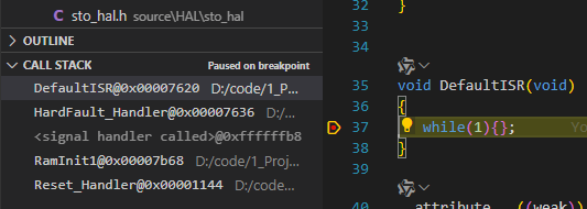

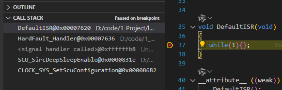

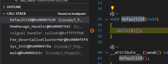

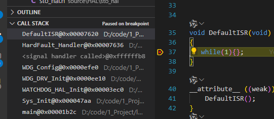

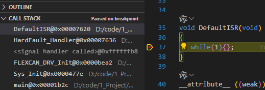

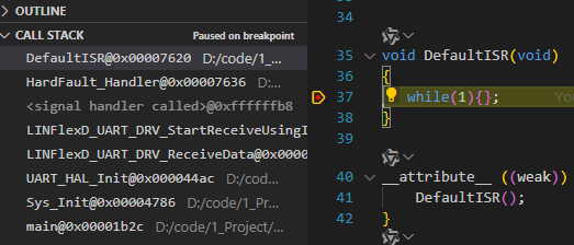

    YTM32B1ME05 Debug偶发进入DefaultISR,且多次产生DefaultISR的位置不同。

      产生了Hardfault,看一下是否存在栈溢出

        xianghan 时钟初始化的时候就会进了,没有深层的函数调用

          外部VDD11 VDD25有外挂电容吗?另外可以看下内核寄存器,具体产生Hardfault的原因
