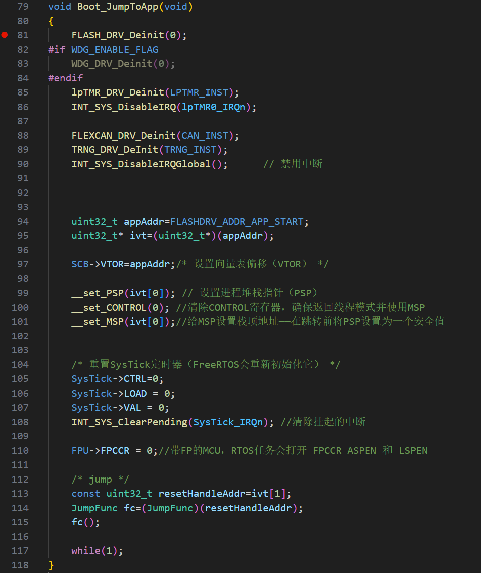

    1、使用MC03芯片时在裸机boot程序中进行跳转,当APP也是裸机程序时是可以正常跳转的。
    2、当APP是基于FreeRTOS时无法跳转。跳转代码如下:

      尝试一下在 APP main 函数开头用 while(1)卡住,定位一下原因是跳转 APP 成功,但是 APP 没跑起来,还是直接就是跳转 APP 失败了

        quanfeng 跳转APP成功了,但是APP没跑起来。单独调试APP是可以正常运行

          quanfeng 还有一个很奇怪的现象,APP程序中的Flash的读取和写入注释后,APP跑起来了

            HQW APP 里的 FLASH 写入操作的地址是不是操作到 APP 实际代码存放的位置了?如果只注释 Flash 写入函数,APP 是否可以正常运行呢

              1、 FLASH 写入操作的地址没有操作到 APP 实际代码存放的位置
              2、只注释Flash写入函数不能正常运行
              3、读取Flash后进行结构体的初始化,结构体里有uint32_t、uint8_t、float、double等类型变量。这里是否有影响。

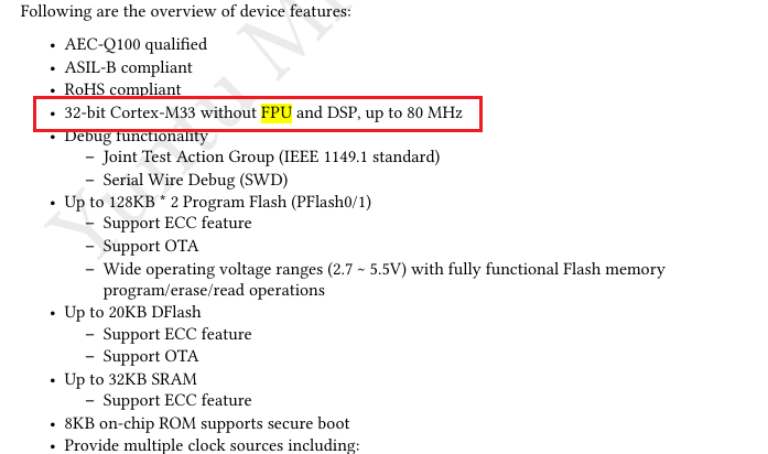

              4、看MC03的数据手册不支持FP
