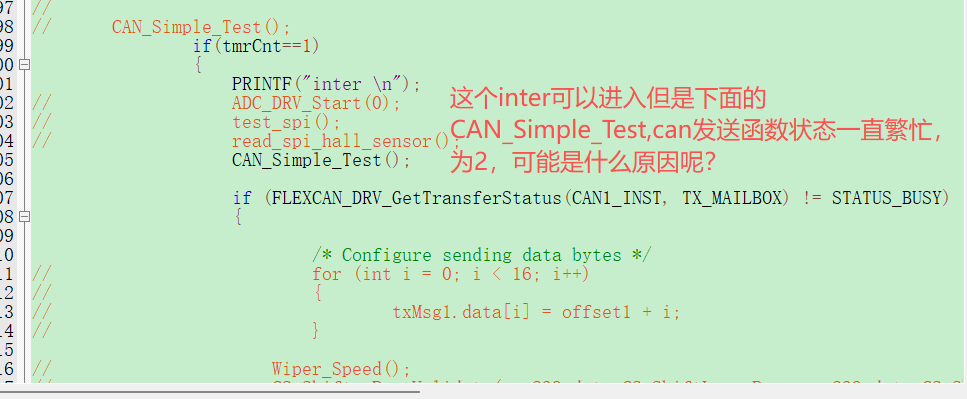

  4. CAN函数进不去FLEXCAN_DRV_Send状态为繁忙

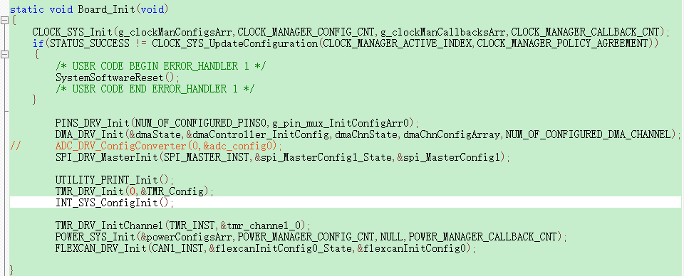

      @quanfeng 谢谢你,找到原因了,我注释了好几个没用的ADC引脚,就好了

        刚刚发现只进了一次,就再也进不去了

          只能进入一次,后面进入不了,是因为进入的这次发送未成功。
          1. 检测一下 CAN_L/H 是否接反
          2. 确认一下板子上 CAN 是否有 120Ω 终端电阻,若没有接入 CAN 盒子端的 CAN_L/H 记得加上
          3. 确认一下上位机和板子上的 CAN 采样点和波特率是否配置一致
