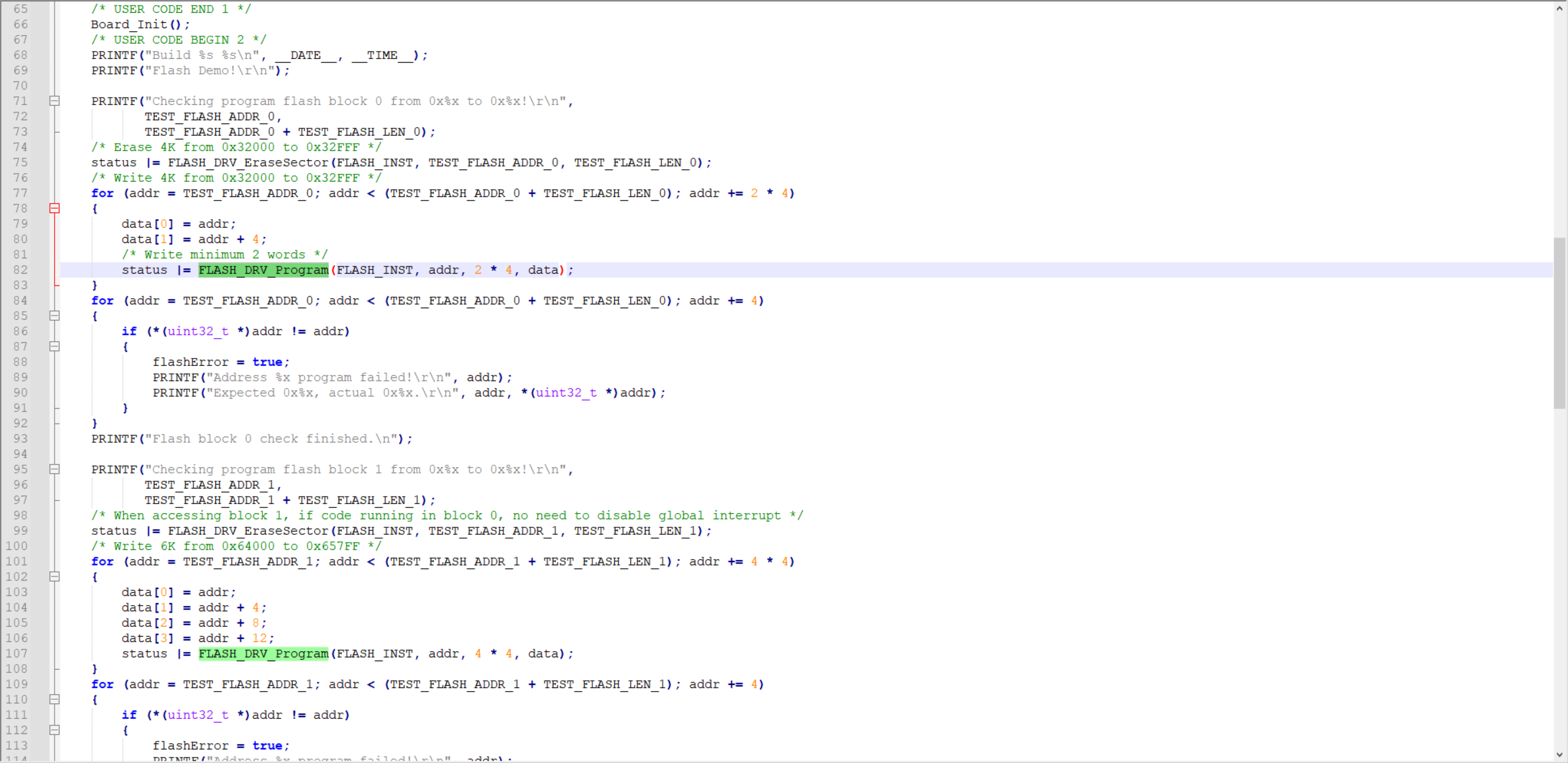

    例程里直接调用FLASH_DRV_Program,实际需要添加回读比较,关闭总中断等操作吗,还是这个函数已经实现了,我像里程直接调用就行

      直接调用就可以,原子操作保护驱动里面有
