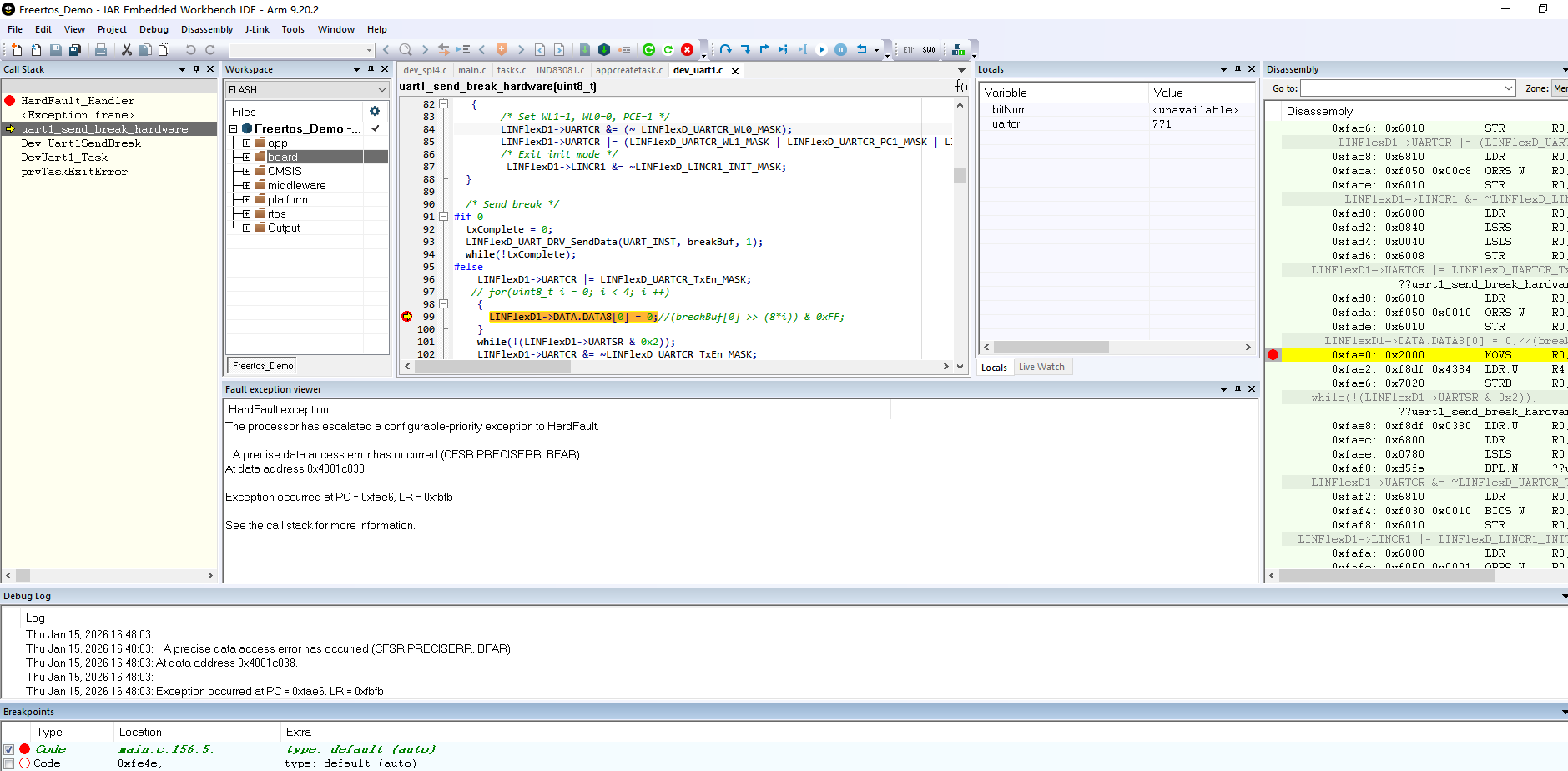

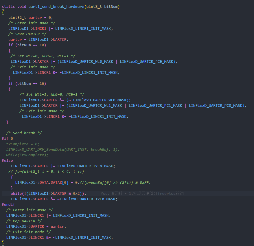

    如图,因为外部uart驱动芯片通讯协议需要在帧起始发送一个break,写了一个break发送函数,这个函数在使用中断进行发送时是能够正常发送的。根据下面的帖子修改成DMA发送之后直接进入了hardfault,这是什么原因?https://forum.ytmicro.com/topic/1440/linflexd-uart-dma-mode-demo-md1-me0/3?_=1768392405428
      在发送 break 期间,应该关闭 LINFlexD 的 DMA,发送完成之后再把 DMA 打开
        通过 UART 方式发送 break 这个是用 polling 方式发送的,会重新配置 LINFlexD,如果最开始配置了 DMA 方式,应该没法按照之前的方式发送自定义 break 场

          Diga 那请问改成DMA发送之后有什么办法能够实现break发送吗?
