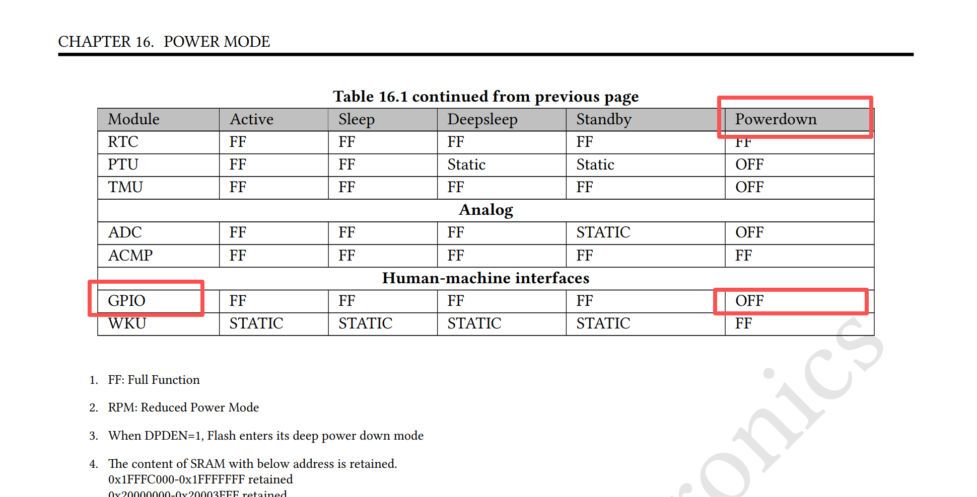

    请问ME系列进入低功耗后,IO口的状态是保持的吗。
    实测下来是保持的(将IO口配置成高电平,进入Standby/PowerDown/sleep/DeepSleep模式后,IO口状态仍然是高电平)
    没有明白powerdown模式下这里的OFF是什么意思,是我理解错了吗

      输出保持高电平是正常的,power down唤醒后恢复默认状态。OFF指控制逻辑关闭。
